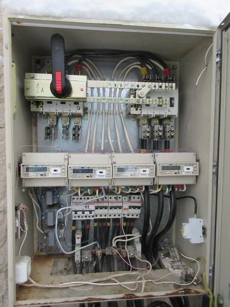

Уважаемые форумчане! Помогите, пожалуйста, разобраться: У нас поселок . В щитке счетчики на 4 дома. Наш счетчик ЭНЕРГОМЕРА СЕ 301. – подключен через трансформаторы тока с ктт 150/50. Это видно на фото.
ВОПРОС:1 Один из счетчиков или НЕ ОДИН? подключен через трансформаторы тока?
2. При расчете электроэнергии использовать ктт 30? Или это фазные трансформаторы тока, НЕ ИСПОЛЬЗУЕМЫЕ для расчета электроэнергии? И нужно ли искать силовой трансформатор,- для расчетов, который может быть в щитке всего поселка? Спасибо!

алиса петрова писал(а):Источник цитаты 1 Один из счетчиков или НЕ ОДИН? подключен через трансформаторы тока?2. При расчете электроэнергии использовать ктт 30? Или это фазные трансформаторы тока, НЕ ИСПОЛЬЗУЕМЫЕ для расчета электроэнергии? И нужно ли искать силовой трансформатор,- для расчетов, который может быть в щитке всего поселка? Спасибо
Один счетчиков (крайний левый) подключен через трансформаторы тока. При расчете коэф. 30.

поправлю тр-ры тока 150/5 :wink:

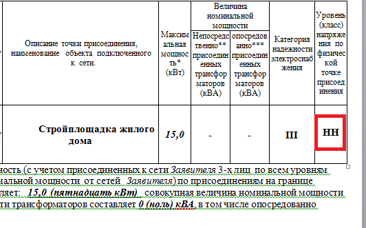

Насколько я знаю,есть такие тарифы:НН,СН,СН2...!И трансформаторы тока здесь ни при чем!
В вашем случаи - НН,и стоимость за кВт,согласно местной сетки и наличие многотарифности.

алиса петрова писал(а):Источник цитаты Что такое тариф HH
Обычный бытовой.
алиса петрова писал(а):Источник цитаты и как это доказать местной управляющей компании?
Проставляется в Актах границ.
