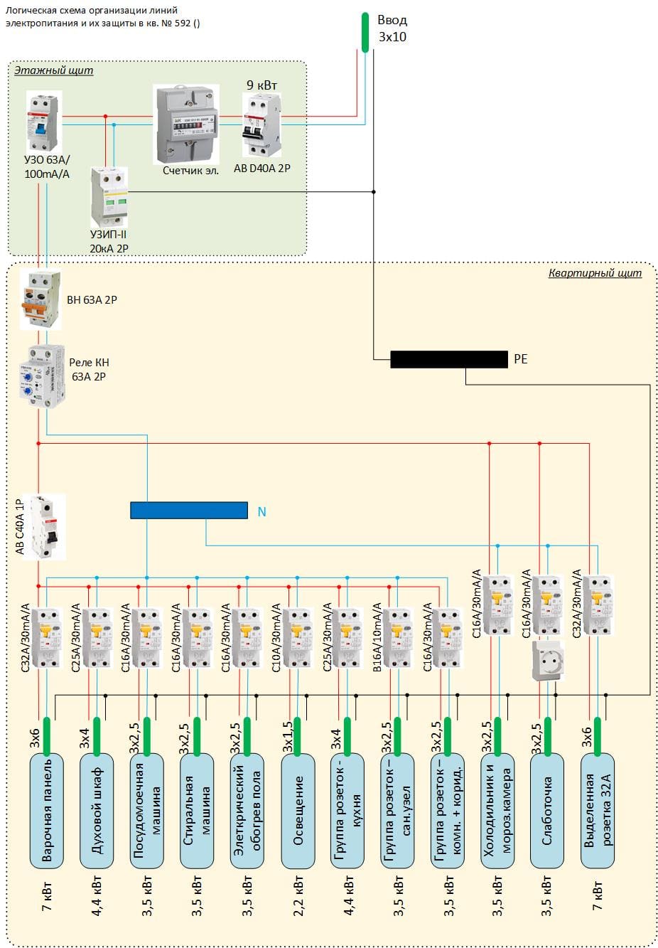

Кактус, A.Li, да, я рисовал в MS Visio. Стандартные стенсилы и обычные вставки картинок электройстройств.

кстати, схему я свою реализовал. Как-нибудь соберусь и выложу сюда фото, поругаете меня =)
и, кстати, помнится мне elalex и другие форумчане настоятельно не рекомендовали ИЕК. так вот, один ДА уже сломался. Который 16А\10мА\А. В розетке в ванной коротил провод из-за недобросовестного монтажа. ДА сработал несколько раз, а затем сам рычаг перестал работать, такое впечатление, что удерживающий механизм или пружина накрылась. Закажу вместо него Хагер или АББ, да вот все жду зарплаты, ибо он дорогой огого...

Arg писал(а):Источник цитаты Как-нибудь соберусь и выложу сюда фото,
Конечный результат схемы кинь!
Arg писал(а):Источник цитаты ИЕК. так вот, один ДА уже сломался.
ИЕК не защищаю,но то же самое могу сказать и про Легранд с Мюллером!

pimb писал(а):Источник цитаты по конструктиву замечания/советы будут?
ИЭК не вскрывал, мне достаточно внешних данных. Например, максимальная отключающая способность 4500А. У брендов - 6000А и выше.
Не вводите людей в заблуждение. На всех рынках и магазинах все завалено АББ серии SH, у которых размыкающая способность 4.5кА, и все монтажники и торговцы "пропихивают" их как "крутой надежный АББ". А вот серию S купить не так просто, нужно обращаться в дорогой профильный магазин типа Электромонтаж, либо вообще под заказ... И стоит S несколько тысяч рублей за штучку. Никто их не берет. А берут АББ SH, который особо ничем не лучше ИЕК. Уверен, что S серии и аналогов установлено не более 3-4% от всех устройств по стране. Остальное - шлак.
У ИЕК тоже есть 6кА. серия АВДТ32 http://iek.ru/products/catalog/detail.php?ID=9291
как раз один из таких у меня и сломался - MAD22-5-016-B-10
Короче, о чем я? О том что отключающая способность не является слабой стороной ИЕК. Мой небольшой опыт подсказывает, что просто качество деталей и механизмов внутри устройств не высокое. Потому и ломается ИЕК чаще.

Сообщение Arg » 07 фев 2016, 16:18
pimb,
я в итоге только на нескольких ответственных участках (ввод, диф.устройства в мокрых зонах и т.д.) ставил дорогие импортные ДА АББ, Хагер, Легранд с хорошими характеристиками, а в остальные группы простой дешевый ИЕК. компромис между качетвом и стоимостью.

Arg писал(а):Источник цитаты кстати, схему я свою реализовал. Как-нибудь соберусь и выложу сюда фото, поругаете меня =)
Это УЗО ?
У Легранда есть серия дешевая и низкокачественная, вроде даже производится в РФ. А есть серия очень высокого качества, по цене в 2 раза выше. А вообще, сломаться может что угодно. Просто ИЕК - это всегда компромисс. Поставил десять автоматов, положи рядом пару в ЗИП. С другой стороны, чаще работает и ладно...
Через неделю повезу обои туда и сфоткаю.
A.Li писал(а):Это УЗО ?
Нет, это был дифф.автомат. АВ и УЗО в одном флаконе.
Я тоже скоро закупаюсь модулями и буду выкраивать на хорошие бренды но отдельно предпочитаю УЗО и АВ

Сообщение Arg » 07 фев 2016, 21:33
ищите на 8 странице этой темы
Касательно выбора оборудования, если это еще кому-то интересно. Групповые ДА приобретены все-таки ИЕК серии АВДТ32 с отключающей способностью 6кА и типом срабатывания А, электронные. Надеюсь, с нулевым проводником не случится ничего ближайшие годы, новостройка все-таки в новом микрорайоне, а значит и ТП новая. Все понимаю, но не могу позволить себе сейчас брэндовые механические ДА (они дороже в несколько раз), надеюсь, в будущем сменю.
Кроме того, в щитке на площадке у меня будут хорошие защитные устройства (заказал, ждать только долго):
- УЗО АВВ F202 2CSF202101R2630 63А 100мА тип А 2-полюсный (по идее, он должен позже сработать если не сработает ДА ?)
- АВ АВВ S202 2CDS252001R0401 D40А 6kA характеристика D 2-полюсный
А в квартирном щитке дополнительно расположатся (уже приобретено):
- общий АВ отключемых групп АВВ S201 С40А 6кА 1-полюсный
- РКН УЗМ-51М.
Вот и все, в принципе
