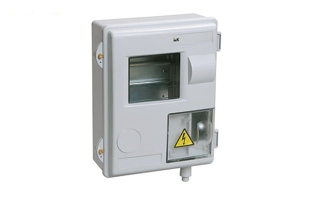

Кстати говоря, в магазине заказчик что не нашло вот такие пластиковые корпуса ВПУ
? Стоят в 2 раза дешевле металлических. Для ВПУ на своем участке прекрасно подошел бы. Дешево и сердито. И вода не попадала бы.

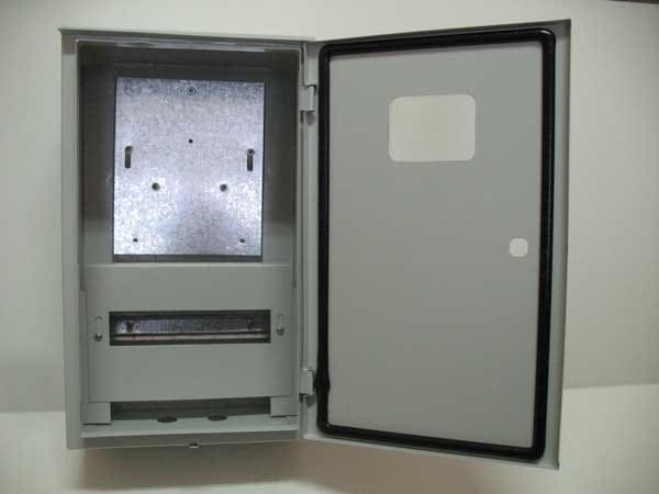

mastervictor писал(а):Источник цитаты Так у меня точно такой же!
mastervictor, Да у вас точно такой же IP31 и на фото этого интернет ресурса ЩИТ IP31. В общем там выклали дезу. Описание не соответствует изображению полезной модели.
Данному описанию на этом интернет ресурсе корпус должен выглядеть так.

Сообщение tupos » 19 фев 2016, 18:10
Константин, стекло ничем не уплотнено. Помню я даже на герметик сажал стекло на своих изделиях, так как были случаи их произвольного выпадывания
Кактус
Сообщения: 1091
Репутация: 104
Внешний пункт учета (ВПУ)+требования к вводу
Сообщение Кактус » 19 фев 2016, 18:12
tupos, Дык на фото вроде ни стекла, ни замка нет.
