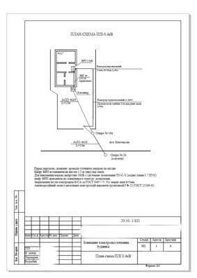

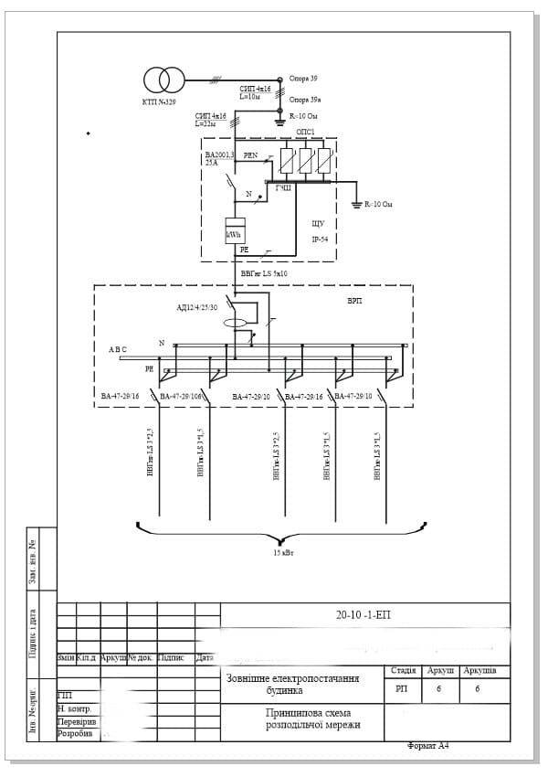

Прежде чем собирать щиток нужно выполнить пункт ТУ 11.2
Вот когда его выполните тогда будет ясно и понятно что вам нужно закупать.
Вот часть что должно быть выполнено.
