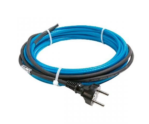

Андрей Ingener писал(а):Источник цитаты Подробнее ? Про систему
Вот тут есть.
http://www.otoplenie-c.ru/catalog/samor ... 5546640415

Монтировали подобное в водостоках вертикальных из пластика, чтоб по весне не дувануло в лохмотья

Да также в принципе в леруа брали, кстати такие кабели уже давно в обиходе, у меня на объекте на канализационную трубу намотан, видел в каталогах есть кабели такого плана, что их в асфальт закатывают, чтоб наледи не было о как :yes:
Вот такой вот
саморегулирующийся греющий кабель длинной 5 метров. Стоит 3250р.Размещается внутри трубы с помощью специального сальника входящего в комплект.Также может монтироваться поверхностно. Основой обогрева является саморегулирующийся кабель, который обладает свойством изменять свою мощность и интенсивность тепловыделения в зависимости от температуры окружающей среды.

Андрей Ingener писал(а):Источник цитаты Да также в принципе в леруа брали, кстати такие кабели уже давно в обиходе, у меня на объекте на канализационную трубу намотан,
И сколько он по мощности?Длина фиксированная?

Длина разная, и там идёт если не ошибаюсь сколько то Вт на метр погонный

mastervictor писал(а):Источник цитаты И сколько он по мощности?Длина фиксированная?
Да длинна у них фиксированная. По 5,10,15,20 метров. Большей длинны не встречал. Оно не режиться. Есть правда силиконовые греющие провода. Такое чудо режиться.

Андрей Ingener писал(а):Источник цитаты на канализационную трубу намотан
А почему НА? Специфика именно канализации? Потому что видел водостоки и системы удаления конденсата/испарений в системах кондиционирования у всех были заложены внутри трубы.

Про водостоки я выше написал, их применяли внутри, по канализации уже не первый раз встречаются, что не внутри, а поверх намотан, скорее всего это связано с тем , что трубы проложены горизонтально и кабель внутри будет затруднять проходимость отходов гомосапиес :secret: :wink:

Андрей Ingener, Я не сталкивался с канализацией, но думаю Вы правы, что "какушата" точно облепят всё и кирдык - ассенизатор добро пожаловать! :wink:
И вроде данные трубы должны идти под наклоном, т.к. самотек (без давления), а не горизонтально.
