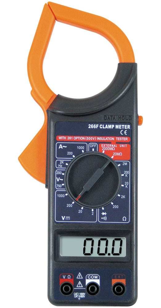

Сообщение Константин » 17 мар 2016, 17:37
elalex писал(а):Источник цитаты Сколько стоят простейшие клещи?
Рублей 700

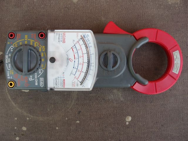

Сообщение ПАВ » 17 мар 2016, 18:08
Сейчас такие, были электронные, отдал родственнику- и питание неудобное, и большие, и пожалел, т.к. от сказал, что в Белгородской обл. таких ваааще нет!

Сообщение mastervictor » 17 мар 2016, 18:22
Константин писал(а):Источник цитаты Рублей 700
Отдал 750р,из поднебесной!
Для меня удобная форма "клещней"!
Альтернативная лаборатория: измерения при помощи чайника и подручных средств
Сообщение Константин » 17 мар 2016, 18:59
mastervictor писал(а):Источник цитаты Для меня удобная форма "клещней"!
К ним еще приставка есть(мегаометр). Еще не у каждых клещей такое найдется. Сам для себя купил такие.

Сообщение ПАВ » 17 мар 2016, 19:13
Таки не у каждых, т
Таки не у каждых, т.к. далеко не все способны измерять 100 МОм, да еще и 500...2500 вольт обеспечить при измерении. А если измерять при рабочем напряжении батареи питания, толку мало. Точно так и полупроводники толком цифровиком не проверить.
Сообщение Константин » 17 мар 2016, 19:24
ПАВ писал(а):Источник цитаты Таки не у каждых, т.к. далеко не все способны измерять 100 МОм, да еще и 500...2500 вольт обеспечить при измерении.
Те которые работают с приставкой измеряют сопротивление изоляции (М261): 20М/2000М ±1.0% , Тестовое напряжение 500В. Остальные не оснащенные таким модулем не могут этого делать. О чем я говорил уже выше.
Константин писал(а):Источник цитаты Еще не у каждых клещей такое найдется.
