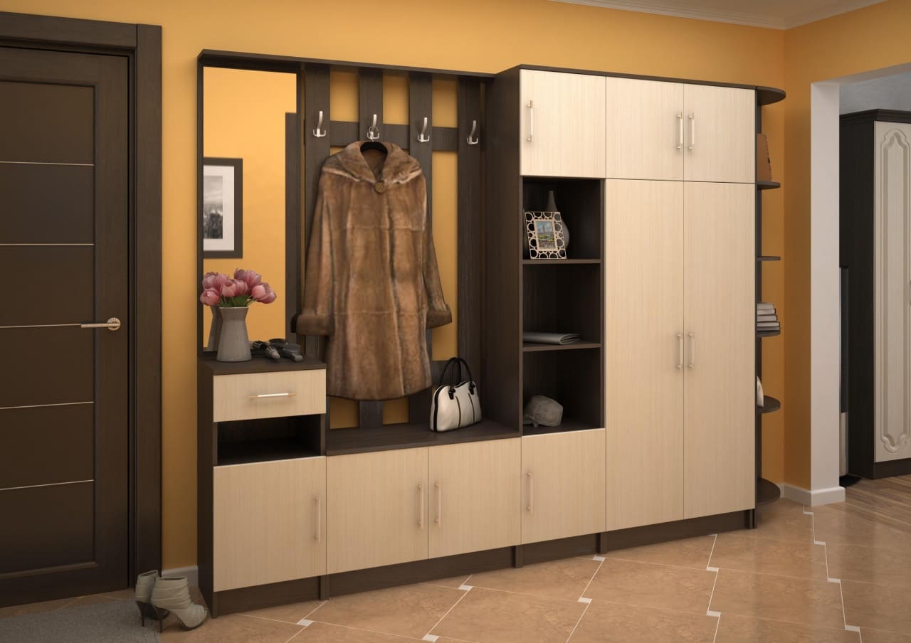

Вот если представить вот такую прихожую,и один из отсеков выделить под щит,и то,я бы наверно обклеил его внутри асбестом,и поставил датчик дыма!

mastervictor писал(а):Источник цитаты такую прихожую,
крутая большая прихожая, у нас всё тесно, ну как в хрущёвке, места лишнего нет.
mastervictor писал(а):Источник цитаты обклеил его внутри асбестом,и поставил датчик дыма!
:smile: ну вот , не один я перестраховщик :biggrin: а мож так и надо...У меня Витя мысль внутри шкафчик оббить степлером фольгированным базальтовым огнестойким материалом. Продаётся в Леруа. Имхо безопаснее будет чем без шкафа ЩК вплотную к одежде (и elalex отметил что надо хотя бы 5 см. до одежды что нереально без перегородки) хотя бы базальтовым оббить, не сделаешь же красивый шкаф из негорючего материала . Увы, больше некуда девать ЩК нам в маленькой прихожей. А насчёт датчика дыма ты прикалываешься...? Мож лучше пиростикер в ЩК как ты сам раньше видео давал ?

A.Li писал(а):Источник цитаты оббить степлером фольгированным базальтовым огнестойким материалом.
Думаю,пойдет!
A.Li писал(а):Источник цитаты А насчёт датчика дыма ты прикалываешься...?
Почему?Есть автономные,от батареек/АКБ.
A.Li писал(а):Источник цитаты Мож лучше пиростикер в ЩК как ты сам раньше видео давал ?
Можно и так.
