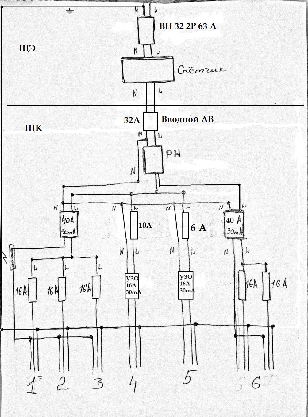

Кактус писал(а):Источник цитаты aleks221050, мои посты по вашей схеме viewtopic.php?p=13230#p13230 остались без внимания, из этого сделал вывод, что Вам они не интересны и не нужны. Вам ответят другие.
Почему без внимания ? Рисовал схему с Вашими замечаниями. Вот что получилось :

Кактус писал(а):Источник цитаты УЗО (группового линий 1,2,3 и линии 6) ни как не защищены у Вас от перегрузок - поэтому на линии 1,2,3 групповое УЗО на 63А
А не слишком много ? Это ведь не на всю квартиру. Читал несколько статей по этому поводу, во например : http://sam-sebe-electric.ru/uzo-i-dif-a ... e-avtomata

Сообщение Кактус » 01 апр 2016, 15:42
aleks221050 писал(а):Источник цитаты А не слишком много ? Это ведь не на всю квартиру.
Много, мало не бывает. Говорил про то (старая схема), что ваше УЗО40А под вводной АВ40, никак не защищен от перегрузок ( а не токов КЗ) по линиям 1,2,3.
В новой схеме всё нормуль кроме "комфорта". Иными словами Вам нужно, как уже написал Восток, поставить перед счетчиком ВН (выключатель нагрузки), а свой вводной АВ перенести (сделать вводным) в щит квартиры, что бы при общей перегрузке или только по линиям 1,2,3 Вам не бежать на лестничную клетку, а включить АВ в своей квартире.
Кактус-devil :diablo: .

Кактус, Ок, всё понял, набросаю схемку позже и выложу на обсуждение. Спасибо. Ещё вопрос по РН. Проехался по магазинам в наличии только DIGITOP. Про них ничего сказать не можете?

aleks221050 писал(а):Источник цитаты Про них ничего сказать не можете?
К сожалению нет. Сами посмотрите на их максимальную нагрузку Вам нужно РН с не менее 40А.

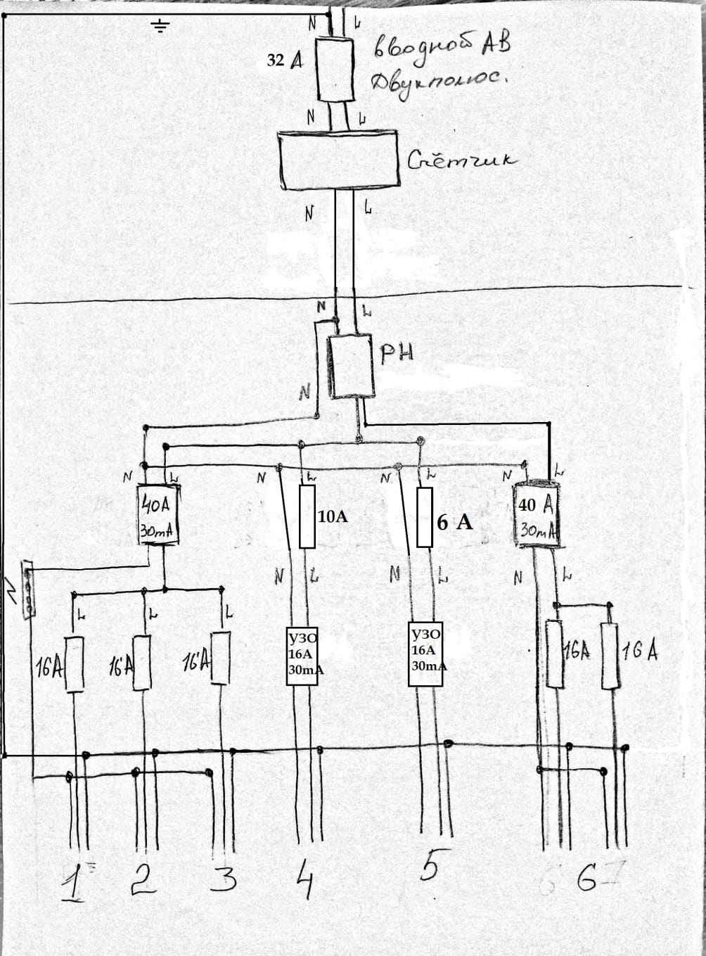

Сообщение aleks221050 » 03 апр 2016, 18:34
Кактус, Вот, что получилось :

Сообщение aleks221050 » 03 апр 2016, 19:55
Ещё мысль появилась установить тёплый пол под плитку на кухне. Так понимаю, что добавится ещё АВ и УЗО или его можно к примеру с первой группой объединить ?

Сообщение aleks221050 » 04 апр 2016, 11:27
Восток писал(а):Источник цитаты Перед счетчиком вы можете конечно поставить автомат но лучше
1. Перед счетчиком ставим выключатель нагрузки ВН 32 2Р 63 А
2. Счетчик
3. Автомат С 32 А
4. Уходит кабель на квартиру ВВГ 3*6,0
1. Почему лучше ВН поставить, получается счётчик не защищён остаётся ?
2. Зачем в ЩЭ автомат, если в ЩК будет вводной АВ.
Может тогда сделать так : 1. Перед счётчиком АВ двухполюсный
2. Счётчик
3. УЗО противопожарное 300 мА

Сообщение TOPMO3 » 04 апр 2016, 12:12
2. Счетчик
3. Автомат С 32 А
1. Автоматы предназначены (окромя специальных) для защиты линии, а не оборудования.
2. Для защиты линии от ЩЭ до ЩК.
