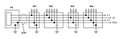

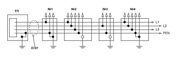

С Вашего разрешения (надеюсь) .... продолжу Вашу мысль...
elalex писал(а):Источник цитаты... В ТТ нет защитного ноля.
... для отдельно взятого дома.
Как на рисунке ... хозяева домов №2 и №3, организовали ТТ, т.е. отказались использовать"защитную" часть проводника PEN - у себя используют только N.
Но, это не значит, что на ВЛИ не имеется полновесная PEN. :hi:

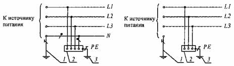

Леопольд писал(а):Источник цитаты А куда делся обычный ноль?
Никуда не делся. Левую картинку рис. 1.7.5 видите?
Последний раз редактировалось elalex 10 апр 2016, 11:01, всего редактировалось 1 раз.

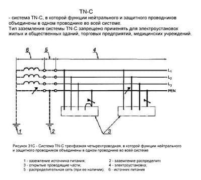

Кстати по картинкам: Вас возмутило, что левые части для TN-C и TN-C-S, одинаковые ... на каком то ресурсе, видел вот такую.
Возможно "переписчики" намудили, нарисовав одинаковыми ... исходник мне не известен. :hi:
Последний раз редактировалось TOPMO3 10 апр 2016, 11:08, всего редактировалось 1 раз.
Идиотские пункты ПУЭ, с точки зрения elalex
Сообщение elalex » 10 апр 2016, 11:05
