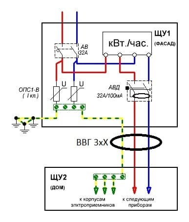

VVP писал(а):Источник цитаты Можете объяснить почему?
РЕ может быть в одном кабеле с входящей фазой только в зоне действия УЗО. Если входящего УЗО не будет, зона начинается только в доме.

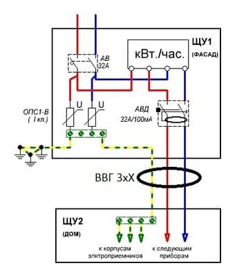

Сообщение VVP » 13 май 2016, 18:12
А так?

VVP писал(а):Источник цитаты А так?
Кое-что повторяю:
1.Входящую петлю меряли? Вводной автомат на ток КЗ проверяли? Что значит АВ 32А?
2.Сильно сомневаюсь, что сети разрешат включить УЗИП между вводным автоматом и счетчиком. А если и разрешат, то все перепломбируют. Как будете менять УЗИП (он не вечен)?
И вообще УЗИП до счетчика нужен счетчику. Чей счетчик?
3.Зачем УЗО 100мА?
4.Зачем заземление из трех заземлителей?
Кое-что повторяю:
3.Зачем УЗО 100мА?
1. Про входящую петлю поподробней можно? Автомат выбирался из расчета 7кВт.
2. Я так понимаю в случае выхода из строя ОПС счетчик скорее всего тоже выйдет из строя и значит пломбировка становится неактуальной.
3. ОПС и УЗО - требования ТУ. Предлагаете ставить 30мА?
4. Про заземление я понял, просто была схема нарисованная ТОРМОЗ. Вопрос больше был про использование ВВГ в данной схеме

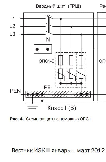

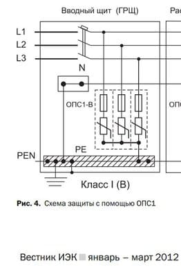

Кстати, про УЗИП с сайта ИЕК:
Ставится только в фазу. Или это зависит от системы заземления ?

VVP писал(а):Источник цитаты Про входящую петлю поподробней можно?
viewtopic.php?t=54
VVP писал(а):Источник цитаты Автомат выбирался из расчета 7кВт.
А нужно выбирать по току КЗ.
VVP писал(а):Источник цитаты в случае выхода из строя ОПС счетчик скорее всего тоже выйдет из строя
Не факт, так что рассчитывать на это не стоит.
Кстати, в щите 2 должна стоять следующая ступень внутренней молниезащиты с ОПС1-C. Причем или провода между щитами должны быть больше 10м, или придется ставить в провода разделительный дроссель.
VVP писал(а):Источник цитаты УЗО - требования ТУ
Это требование незаконно. Вы не обязаны выполнять ПУЭ:
viewtopic.php?t=820
VVP писал(а):Источник цитаты Предлагаете ставить 30мА?
Предлагаю сделать щит1 пластиковым, заземление в него не заводить и УЗО в нем не ставить.
VVP писал(а):Источник цитаты просто была схема нарисованная
Неважно, кто нарисовал. Важно, кто подписался.
VVP писал(а):Источник цитаты Вопрос больше был про использование ВВГ в данной схеме
Провод или кабель между щитами - неважно. Ложите то, что удобнее.
VVP писал(а):Источник цитаты Ставится только в фазу. Или это зависит от системы заземления ?
Конечно, зависит. В ТТ между нолем и заземлением газовый разрядник.
Обращайте внимание на соответствие УЗИП типу системы заземления. Нормальные производители (не ИЭК) всегда пишут.
