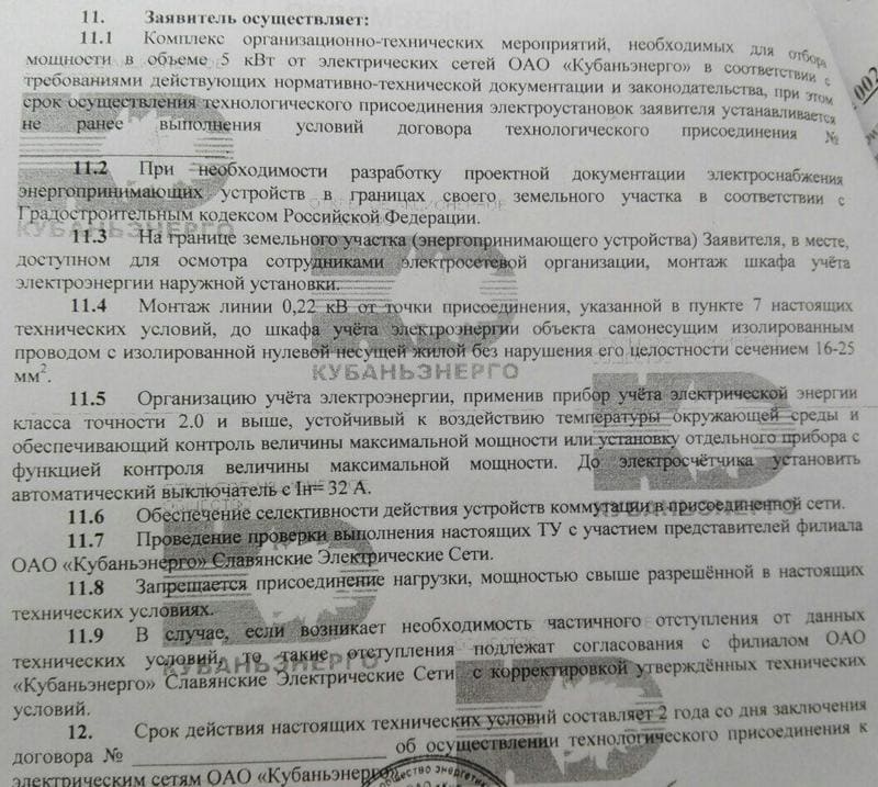

Сообщение mastervictor » 13 май 2016, 13:17
За все Россети не скажу,но где тут "отсебятина и хотелки" нашего филиала?

Сообщение TOPMO3 » 13 май 2016, 13:55
mastervictor писал(а):Источник цитаты За все Россети не скажу,но где тут "отсебятина и хотелки" нашего филиала?
Вот это правильно и честно ... лично с Вашей стороны ... не существует единой формы ТУ по России ... и в разных регионах свои ТУ, со своими "хотелками".
Далеко ходить не надо ... в первом посту есть скрин ТУ, от автора темы ... наверно уже сравнили. :wink: В Вашем 100%_я "хотелка" - это п.11.3.
Попозже (сейчас надо съездить по делам), могу "расшифровать" ... интересно сами, сколько "минусов" найдете в этом пункте. :wink:

Проект внешнего электроснабжения дачного дома
Сообщение mastervictor » 13 май 2016, 14:08
TOPMO3 писал(а):Источник цитаты В Вашем 100%_я "хотелка" - это п.11.3.
Если не ошибаюсь,то 861 постановление правительства РФ,а не сетей!
Сообщение TOPMO3 » 13 май 2016, 14:20
Укажите пункт этого постановления на основании которого п.11.3.ТУ законна.
Сообщение mastervictor » 13 май 2016, 14:47
TOPMO3 писал(а):Источник цитаты Укажите пункт этого постановления на основании которого п.11.3.ТУ законна.
25.1 если не ошибаюсь.
