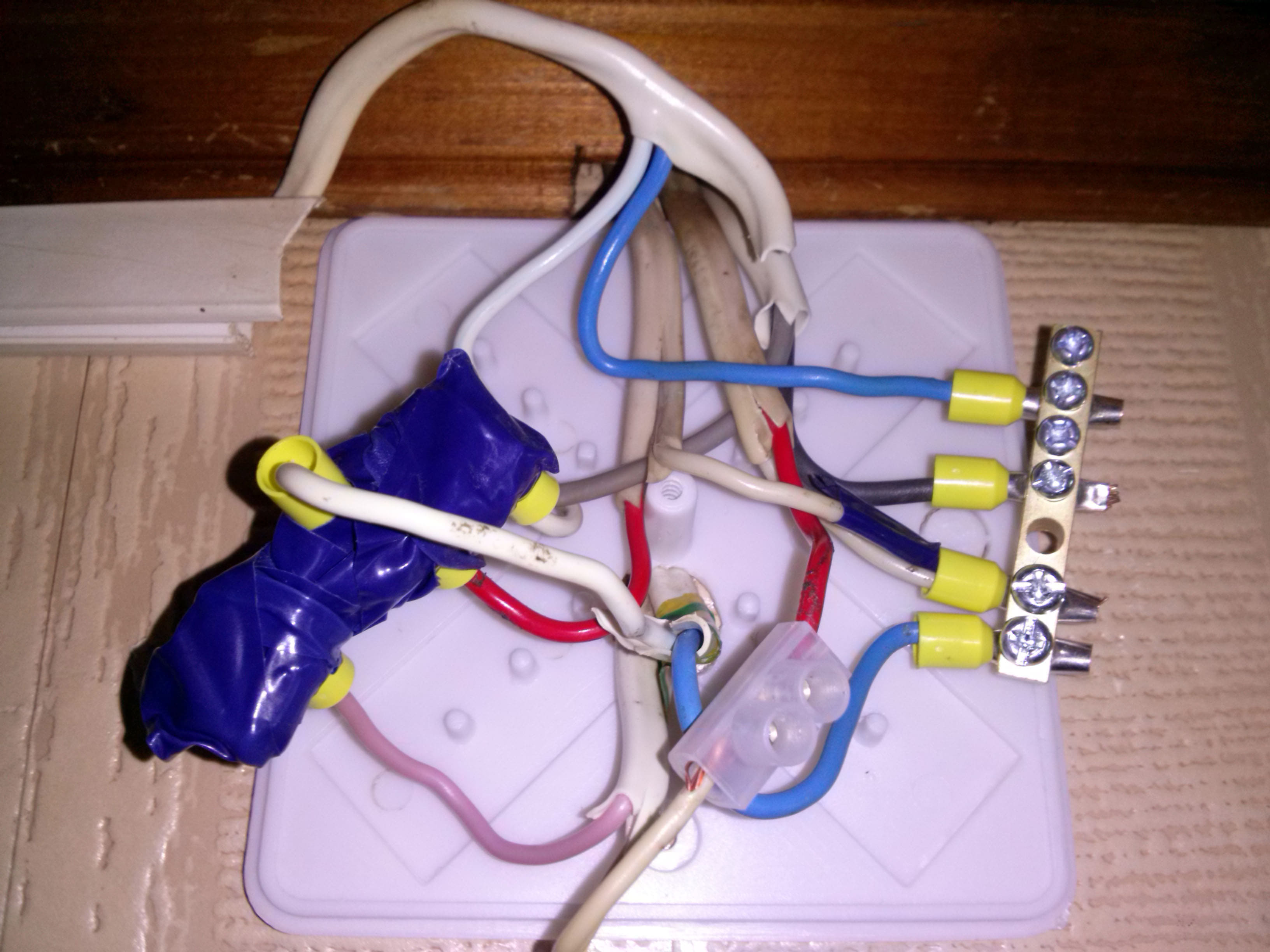

Если нет пресса и сварочного аппарата... То как вам такое соединение в распред коробке - через шину, которая потом изолируется изолентой? Всё лучше, чем просто скрутка.

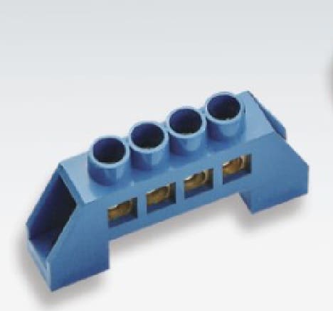

antonbessonov писал(а):Источник цитаты которая потом изолируется изолентой?
Возьмите лучше изолированную шину
, или на крайней случай изолируйте ТУТ трубкой нежели обматывать синтетической изолентой.

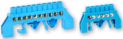

Кактус
Сообщения: 1091
Репутация: 104
Способы соединения жил проводов и кабелей
Сообщение Кактус » 22 янв 2016, 19:27
Константин, указанные Вами шины вроде как для установки на din рейку, соответственно займут больше места в распредкоробке.

Существуют и более компактные изолированные шины
Сообщение Кактус » 22 янв 2016, 19:49
tupos писал(а):Источник цитаты более компактные изолированные шины
Ну так фото сюда, а то ни о чём!
Кактус-devil :diablo: .
Сообщение Константин » 22 янв 2016, 19:55
Кактус, Из таких серий есть и меньше.
Сообщение Константин » 22 янв 2016, 19:57
Кактус писал(а):Источник цитаты Ну так фото сюда, а то ни о чём!
А чем Навигаторская синяя 6пин на изображении не подходит? Она длинной не более 7-8см.

Кактус
Сообщения: 1091
Репутация: 104
Сообщение Кактус » 22 янв 2016, 20:00
Константин, А я не спорю - хочу увидеть! К тому же DIN шины всегда больше.
