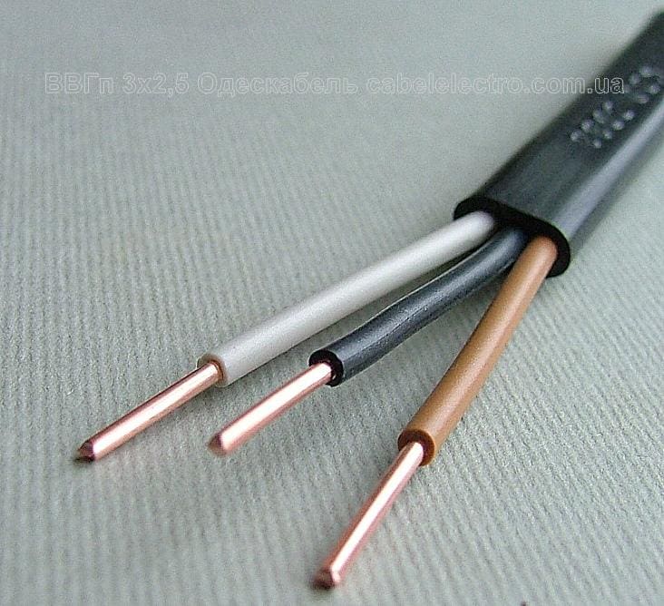

Не мудрено, есть же новый ГОСТ по маркировке, и такое встречается, причём у фрлс частенько жилы белочерная, белокоричневая и бело серая

Трехфазный СИП,3 жилы разноцветные+1 полностью черная-кто то делает черную ноль,кто то синею!
Собирая однофазную проводку,я ноль делаю белым,он есть в любом проводе!

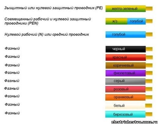

пуэ 2.1.31. Электропроводка должна соответствовать условиям окружающей среды, назначению и ценности сооружений, их конструкции и архитектурным особенностям. Электропроводка должна обеспечивать возможность легкого распознания по всей длине проводников по цветам:
голубого цвета - для обозначения нулевого рабочего или среднего проводника электрической сети;
двухцветной комбинации зелено-желтого цвета - для обозначения защитного или нулевого защитного проводника;
двухцветной комбинации зелено-желтого цвета по всей длине с голубыми метками на концах линии, которые наносятся при монтаже - для обозначения совмещенного нулевого рабочего и нулевого защитного проводника;
черного, коричневого, красного, фиолетового, серого, розового, белого, оранжевого, бирюзового цвета - для обозначения фазного проводника.

mastervictor писал(а):Источник цитаты Собирая однофазную проводку,
при наличии в кабеле синего- делаю его нолем, белого фазой

Сообщение Алекс » 20 янв 2016, 15:45
Если нет жёлто-зелённого, то землю делаю центральной, белый всегда фаза, оставшийся - ноль.
