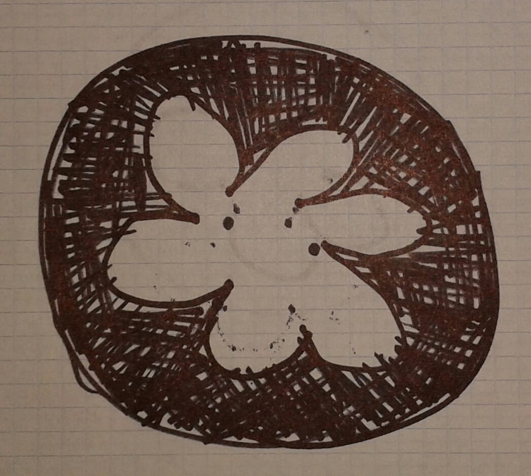

elalex писал(а):Источник цитаты Увеличение поверхности охлаждения многопроволочных жил увеличивает их допустимую токовую нагрузку примерно на полступени.
А это полступени от чего отсчитывать? И чему равна эта ступень, выкладывайте.
Давайте, посчитайте площадь поверхности цилиндра- моножилы и соотв. площадь семи проволок для варианта одна жила в центре, шесть вокруг, равноценных по площади и теплоотдаче.

ПАВ:
1.Ступени сечений - это 1,5-2,5-4-6мм². Половины ступеней - это половины разницы между соседними ступенями.
2.Не буду я ничего считать. У меня есть готовая таблица допустимых нагрузок моно- и многопроволочных жил. Каждый раз в нее смотреть не стоит, стоит просто считать добавку половины ступени, если вдруг встретилась многопроволочная жила.

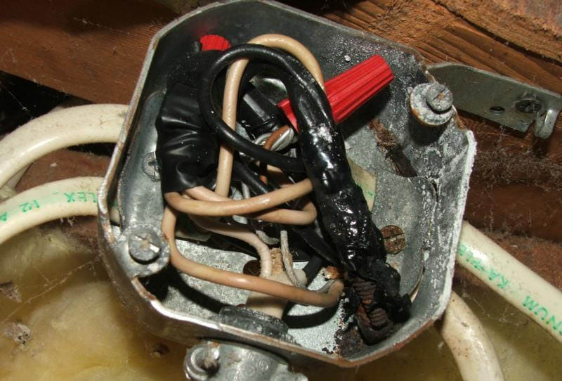

Открываешь крышку и смотришь состояния выполеных соединений на предмет тепловых воздействий. Обращая особое внимания на сжимы(клемники). Если выполнено винтовыми то протянуть обязательно. При выявлении тепловых повреждений или следов нагрева разобрать соединение,срезать поврежденный участок и выполнить повторное формирование. Поврежденную изоляцию если нет запаса проводов востановить как правило на помощь приходит ТУТ трубка.
В противном случаи может быть и так:

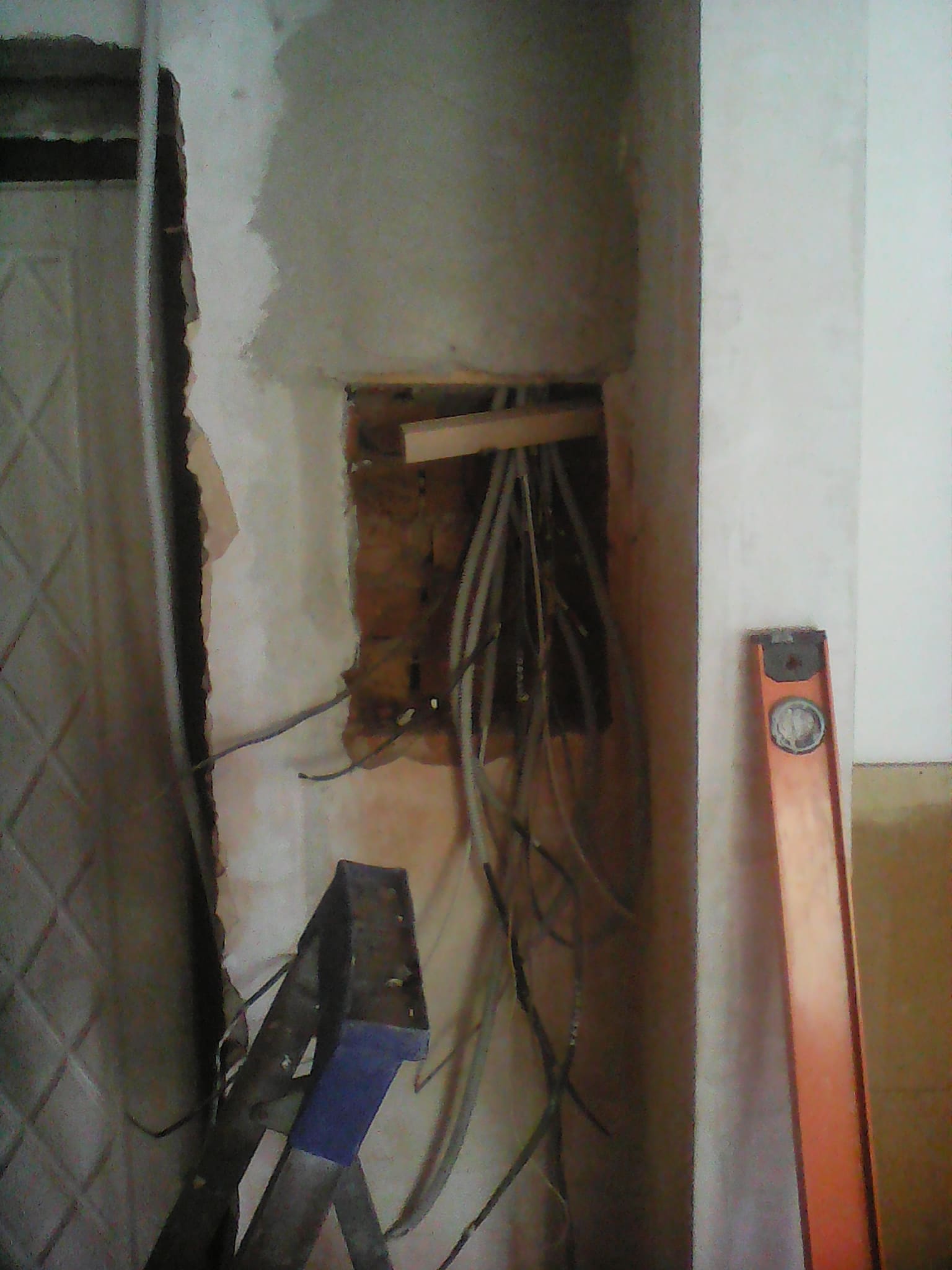

И дорогу можно сократить заменив Трубы на более вместительные. И положить в одну не один кабель, а несколько. Использовав для распределения и перехода труб КР но кабели при этом резаться не будут.
A.Li писал(а):Источник цитаты Щит шириной 32см. Это на потолке перед спуском в щит надо отрезать гофру/трубу от кабелей чтобы они все зашли в щит ? Не пихать же в гофре в щит со всех сторон ?
Смести их в один канал или трубу большим диаметром если не позволяет место делать ровный шлейф.

Константин писал(а):Источник цитаты заменив Трубы на более вместительные. И положить в одну не один кабель, а несколько.
Константин писал(а):Источник цитаты Смести их в один канал или трубу большим диаметром
1. Получается , кабели будут в трубе в пучке. А как же обговоренное и на известном видео наведённое напряжение и уменьшение допустимой нагрузки на кабель в пучке по НТД ?
2. О сменяемости кабеля в трубе тогда можно забыть.

A.Li писал(а):Источник цитаты 1. Получается , кабели будут в трубе в пучке. А как же обговоренное и на известном видео наведённое напряжение и уменьшение допустимой нагрузки на кабель в пучке по НТД ?
Мля. Как же тяжело...
Кабели в Трубе-это канал углубленный через который пройдут твои гофры с кабелем в нишу будущего щита
Не будет в таком случаи наведенок. С техфазной сетью еще проще.

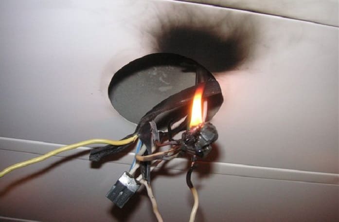

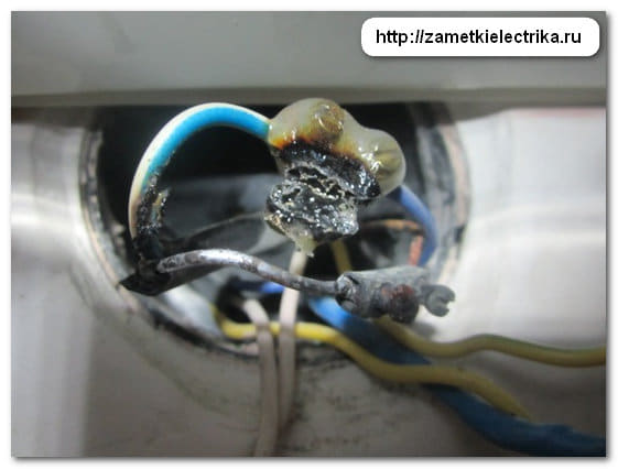

A.Li писал(а):Источник цитаты Но в соединениях света какая такая нагрузка что приведёт к нагреву контакта, да ещё где светодиодные лампы ? Тем более по характеристикам ВАГО годится даже для розеточных соединений, т.е. есть у ВАГО запас по проводимости, например, серия 222 или 221.
Ты этот сжим когда ставишь как ты определяешь имеет ли он внутренних дефектов? По запаху? Или там на ошюбь? Если жила кабеля обломится в нутри клеммы при заправки её в коробку? А что если выпадет вообще из корпуса Wago. У меня как то было не помню уже было это на оригинальных или на копии но пружина просто не прижала жилу. Её смяло при всовывании жилы в обратную сторону. КАК БЫТЬ ТО В ТАКИХ СИТУАЦИЯХ? А КР уже то похоронил где то.
