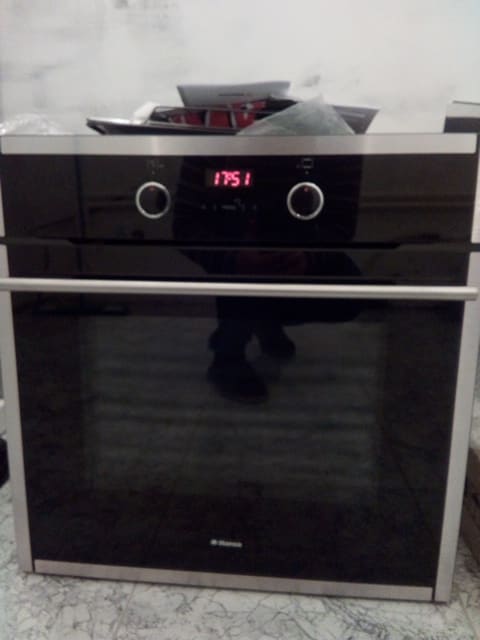

Jokk писал(а):Источник цитаты
Я имел ввиду то, что придержатся изначального плана однофазного подключения
Так и делайте вот вам пример, это у меня дома.
Rokoal
Сообщения: 752
Репутация: 71
Откуда: Смоленск-Рудня
Сборка трехфазного квартирного щита для квартиры-студии
Сообщение Rokoal » 31 янв 2016, 17:58
Jokk писал(а):Источник цитаты Я имел ввиду то, что придержатся изначального плана однофазного подключения.
Однофазная духовка. Отлично готовит. У вас газа дома нет? Зачем вам электрическая варочная панель?
