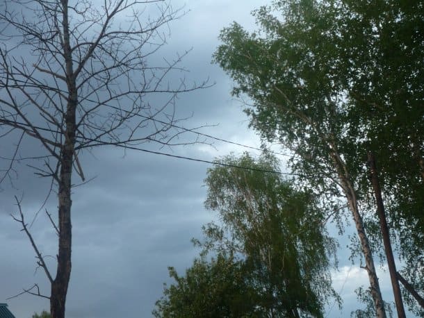

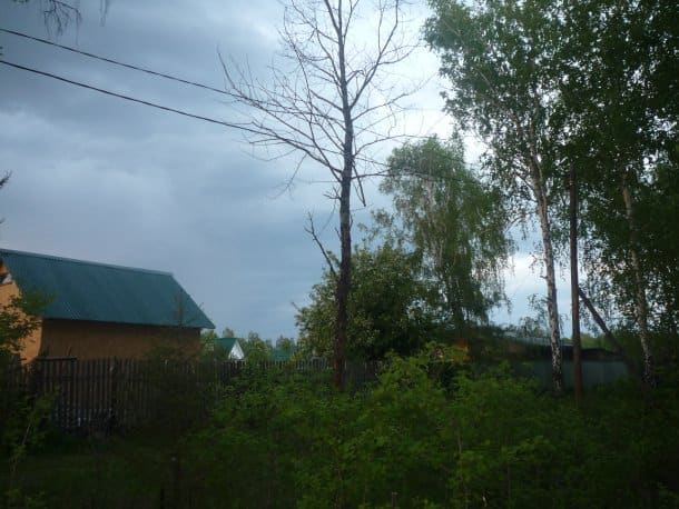

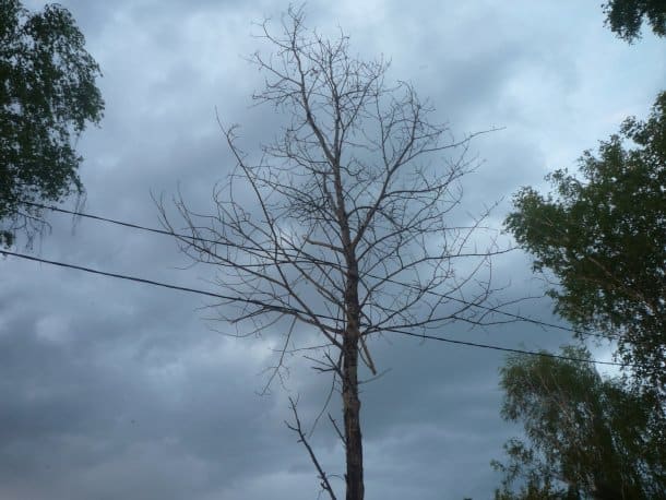

Сообщение A.Li » 13 май 2016, 19:15
elalex писал(а):Источник цитаты 1.Насколько я понимаю, есть охранная зона ВЛ-0,4кВ - по 2м в обе стороны от ВЛ, и лесники никакого отношения к происходящему в ней не имеют.
2.Не нужно срубывать все дерево, достаточно спилять верхушку.
3.Не умеете или не хватает здоровья спилять верхушку - наймите кого умеющего помоложе.
4.Когда у меня была проблема спилить высокие деревья в плотной деревенской застройке, я цеплял крюк на веревку, забрасывал его повыше на дерево, подтягивался на него и спиливал кусками. При пилении помощник внизу оттягивал веревкой спиливаемые ветки в нужную сторону.
1: спасибо, не знал
2: дерево всё сухое, но Вы правы, правильнее сначала спилить верхушку чтобы аккуратно вытащить ветки
3: в данной ситуации до верхушки добраться только на вышке или прыжком стиля "летающий воин" :biggrin:
4: а Вы не слабак, уважуха !

Электрофлуд
Сообщение A.Li » 13 май 2016, 19:31
mastervictor писал(а):Источник цитаты Я уже весь извелся!
Всю ночь не спал!Все в ноут поглядывал,и Ф5 жмакал!
Всех с Тяпницей!(пенсии не касается)
:biggrin:
Прости mastervictor блин дела валятся со всех сторон , ток щас после службы сматался специально на дачу сфоткать. Мож увидим электрика по дачам да попросим срубить верхушку или дерево, но надежды мало - он старый, вредный и ленивый. От меня тож бегает - дастал я местных электриков вопросами про электрику - чото они у нас не любят поп***еть (щас Вас дастаю :wink: - простите уж :sorry: )

Сообщение A.Li » 13 май 2016, 19:45
ПАВ писал(а):Источник цитаты Могут, но скорее при обрыве будет КЗ и сработает защита.
Но лет 6 назад было иначе- при сильном ветре СИП и деревья устояли, а упал один провод АС50, в котором лехтрики аццкие сделали вставку пару метров из А35, загорелись трава и забор у соседнего дома... И только наличие воды и мои героицкие действия все спасли.
Повторюсь, по причине завышенных АВ на ТП (сознался электрик - шоб не бегать часто на ТП) на ВЛ при падении фазы на ноль сгорела техника в нескольких квартирах. Надеяться сильно на такую защиту не приходится.
За героизм Респект !

Сообщение A.Li » 13 май 2016, 22:26
mastervictor писал(а):Источник цитаты завалить березку вдоль линии/забора,как два пальца об асфальт!
это да, но где 100% что провода останутся где были ? пусть рискуют и делают свою работу кто обязан.

elalex писал(а):Источник цитаты Сначала приставляется лестница, потом наверх бросается веревка с крючком
деревце слабоватое, трухлявое, шатается и может упасть от порыва ветра или от смельчака на лестнице (кабы не от самой лестницы)

A.Li писал(а):Источник цитаты деревце слабоватое, трухлявое, шатается и может упасть от порыва ветра или от смельчака на лестнице (кабы не от самой лестницы)
Придется применять стремянку и пилку на палке, и не залезать на дерево.
