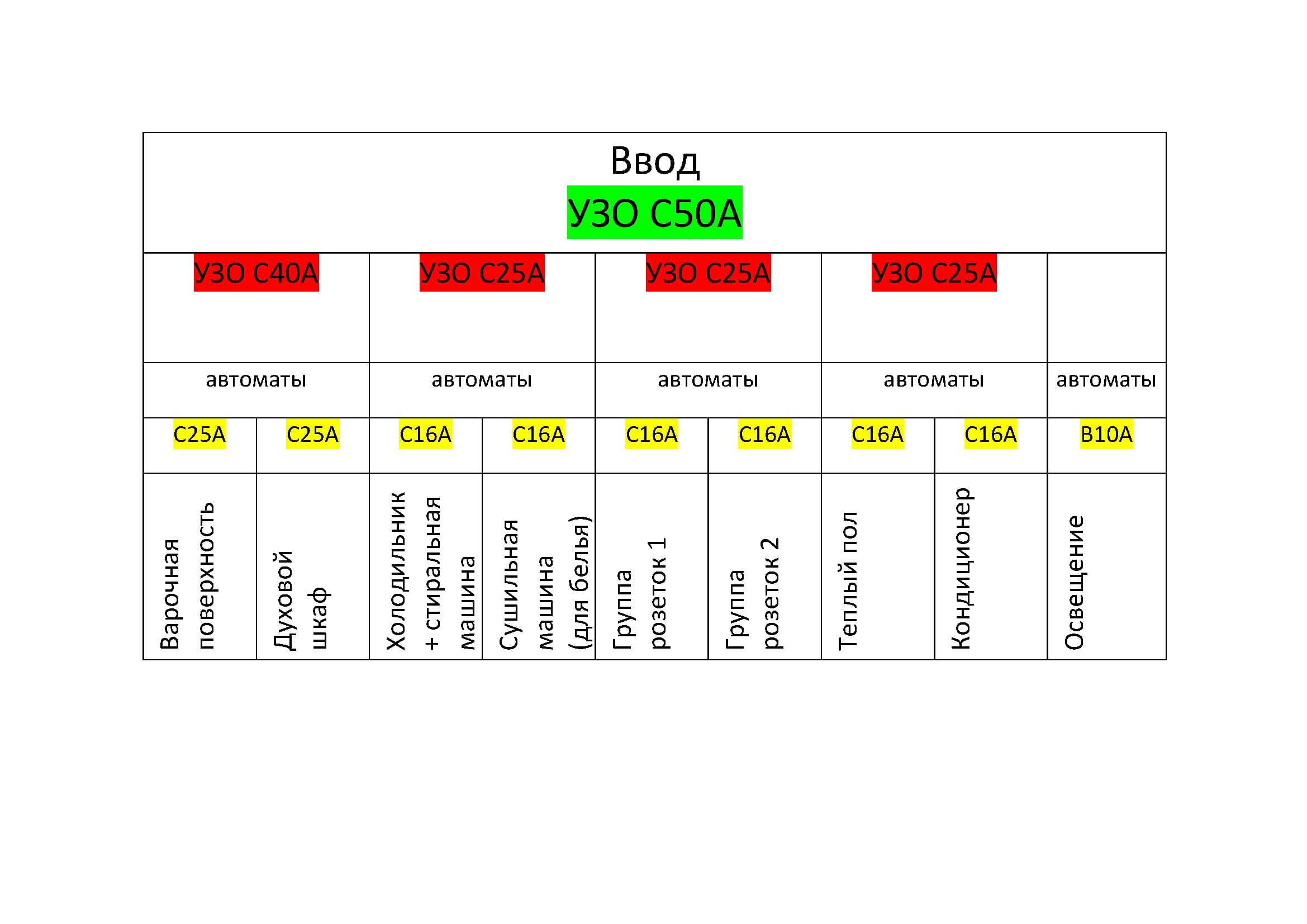

Доброго времени суток, форумчане!
Переделываю электрику в квартире, решил спланировать электрощит.
Набросал схему согласно потребностям жены и моим возможностям)))
Схема
Приму самую серьезную критику(с пояснениями конечно))
Заранее примногоблагодарен!
Правила сборки электрощитка
Сообщение Константин » 04 фев 2017, 21:20
Геннадий Б. писал(а):Источник цитаты Приму самую серьезную критику
Зачем? Типо киньте в меня камень.. садомаза что ли :biggrin:
Геннадий Б. писал(а):Источник цитаты Переделываю электрику в квартире, решил спланировать электрощит.
Подпишите показатели проводников подключаемых к группе оперативной автоматики(материал жил и их сечения),прошу также указать токи утечки ваших УЗО. Как на вводе так и групповых.
Сообщение elalex » 04 фев 2017, 22:01
Геннадий Б.:
1.Что на лестнице, в этажном щите?
2.Что идёт на квартиру?
3.Аварии обрыва ноля боитесь?
4.Что с заземлением?
5.Зачем нужно входное УЗО?
6.Различаете диф.реле и дифавтомат?
7.Знаете, что такое селективность защиты?
8.Может, хватит 2–3 УЗО на весь дом?
9.Разбираетесь, какие бывают УЗО?
10.Укажите мощности групп.
vlad73
Сообщения: 36
Зарегистрирован: 28 янв 2017, 18:39
Репутация: 2
Сообщение vlad73 » 04 фев 2017, 23:53
2.Что идёт на квартиру? Набросал схему согласно потребностям жены и моим возможностям.
Стиральная машина 2.5кВт
Теплый пол 1.5кВт
Варочная панель минимум 5.0кВт (протяните линию ВВГнгП 3*6)
Духовой шкаф минимум 5.0кВт (протяните линию ВВГнгП 3*6)
Микроволновка 2.0кВт
Посудомоечная 2.5кВт
Холодильник 300Вт
мясорубка 900Вт
Электрочайник 2.0кВт
кофеварка 900Вт
Тостер 900Вт
Освещение 1.0кВт
Телевизор 200Вт
Пылесос 1.2кВт
Компьютер 800Вт
ИТОГО: ??? ................................. не пожалейте денег и поменяйте ввод(если алюминий, то на медь ВВГнгП 3*10 или 3*16),просто раньше ((раньше, что было....Пылесос,кондиционер БК ,часы с подсветкой+освещение(ну 500Вт) и всё !!!))
кабель 3*6 выдерживает порядка 10.0 кВт
кабель 3*10 выдерживает 15.0 кВт
кабель 3*16 выдерживает 19 кВт
Оно там вообще не нужно, достаточно вводного автомата(дублируещего этажного автомата,который можно и не ставить в квартире)
Извиняюсь, что вмешался......
Сообщение ПАВ » 05 фев 2017, 11:08
Откуда такие мощности, в частности- теплый пол ? Вместо гриля использовать будете? СУ площадью 6,5 м.кв с шагом кабеля 12 см и погонной мощностью 16,5 Вт/м кушает максимум!!! 130 х 6,5 = 850 ватт, но вы не устоите на том полу, поэтому терморегулятора повернут на 1/4 максимум.
Что за стиралка 2,5 ?
Далее- где коэфф. использования? Вы часто включаете все 4 конфорки на эл. плите на всю мощность? Микроволновка 2 кВт- какая?
Ну и т.д.
Вот тут http://schetchik.info/stati/potreblenie ... orami.html среднепотолочные расходы.
Геннадий Б.
Сообщения: 2
Зарегистрирован: 04 фев 2017, 20:02
Сообщение Геннадий Б. » 05 фев 2017, 18:05
Геннадий Б. писал(а):Источник цитаты Доброго времени суток, форумчане!
Схема
еще раз приветствую!
ввод выполнен медью 3х10, в подьезде стоит автомат С50А, к варочной поверхности идет ВВГнг 3х4, к духовому шкафу ВВГнг 3х2.5(потребляемая мощность, заявленная производителем, 2.7кВт), прочие линии так же 3х2.5, освещение 3х1.5
УЗО предполагается с током утечки равное 30мА
наверное вводное УЗО смысла нет ставить, заменю на аналогичный по мощности автомат
Сообщение Константин » 05 фев 2017, 18:40
Геннадий Б. писал(а):Источник цитаты к духовому шкафу ВВГнг 3х2.5
Номинал автоматического выключателя слишком завышен. Для таких проводников 16А.
