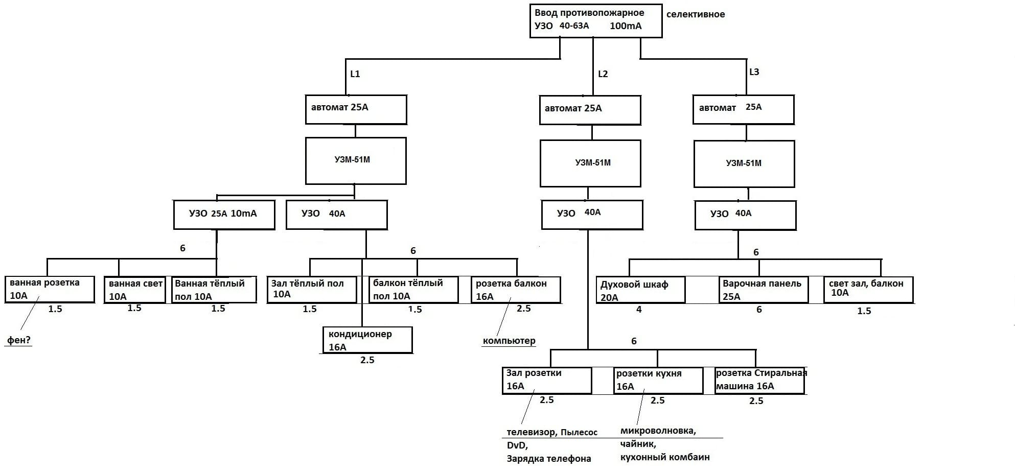

Сборка трехфазного квартирного щита для квартиры-студии
Сообщение Jokk » 31 янв 2016, 18:18

Я наверное достал уже всех своими схемами и вопросами :pardon:

Jokk, http://www.mastercity.ru/forums/elektri ... oj-iz-faz/. Но ПАВ ответит конкретнее.

Rokoal писал(а):Источник цитаты Вы понимаете
Если стоят УЗО 30мА, то это дурная рекомендация.
Сообщение Кактус » 31 янв 2016, 18:52
Ну надеюсь дальше пока мы не пойдем и не будем вспоминать, что есть панели и с 2-х фазным подключением :biggrin: и вот там хорошо - пускают 3 фазы 2 из которых идут на питание поверхности, а 1 оставшаяся на питание шкафа.

Rokoal писал(а):Источник цитаты не знаю случится с ней что-нибудь или нет...это как-то не правильно.
У меня есть люстра 3-фазная.
Духовка не 3-фазная, а 1-фазная на 3 группы. Если 1 группа отключится, остальные это не заметят. Я всегда ставлю на такие три 1-полюсных автомата.

Rokoal писал(а):Источник цитаты Не понял вас
1.Зачем ставить УЗО 300мА, если уже есть УЗО 30мА?
2.От какой утечки в квартире может быть пожар?

Jokk, Ну однофазка, значит однофазка. Тогда меняем АВ25А на АВ 32А, а на линии L1 перед УЗО 25А10ма ставим АВ16А (можно и 20А) и кабель на розетку ванной 2,5мм2, ещё бы поменял местами кондей+т/пол балкон на розетку ПММ.
Ещё не увидел - где холодильник (по старому проекту - розетки зал)? Необходимо (желательно) что бы он находился на одной фазе с кондеем, т.к. они являются компрессорным оборудованием которое не любит "быстрого старта" после нештатного отключения - поэтому сажайте их на одну фазу и время задержки на включение на реле выставляйте более 5 минут. Как то вот так.

Кактус писал(а):Источник цитаты Jokk, Ну однофазка, значит однофазка. Тогда меняем АВ25А на АВ 32А, а на линии L1 перед УЗО 25А10ма ставим АВ16А (можно и 20А) и кабель на розетку ванной 2,5мм2, ещё бы поменял местами кондей+т/пол балкон на розетку ПММ.
Автоматы поменял на L1-16А, L2-25А, L3- 32А. Сечение на розетку ванная поменял. Холодильник в группе "розетки зал". УЗМ на L1, L2, с отсрочкой включения на 5мин будут. Если "Розетки зал" на L1 перебросить, то L1 и L3 будут сильно нагружены в отличии от L2. Тёплый пол зал 0.8кВт, слабенький. Прочие т\полы ещё меньше потреблять будут.

Ничего не меняйте. Оставте как на схеме выше. Единственное перед УЗО 25А можно АВ 16 А, можно и не ставить. Не перегрузите его тёплым полом и светом в ванной и иногда работающей розеткой.

Rokoal писал(а):Ничего не меняйте. Оставте как на схеме выше. Единственное перед УЗО 25А можно АВ 16 А, можно и не ставить. Не перегрузите его тёплым полом и светом в ванной и иногда работающей розеткой.
Поменял на 16А. На L3 автомат перед УЗМ поменять на 32А? Чтоб не дублировал АВ Варочной поверхности?

Jokk писал(а):Источник цитаты Поменял на 16А. На L3 автомат перед УЗМ поменять на 32А? Чтоб не дублировал АВ Варочной поверхности?
На L3 поставите АВ 32А, но тогда и реле напряжения придётся менять минимум на 50А, УЗО на 50 А и вводной от РЩ в подъезде до ЩК на 10 мм².
