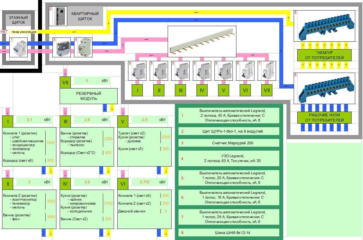

Сообщение Consigliere » 12 окт 2016, 18:23
sadac писал(а):
Восток писал(а):По поводу применения кросс-модуля, это зависит от схемы и монтажа щитка. А так каждая шина рассчитана на определенный ток, и эти шины будут одинаковы так как их сечение определяется по ПУЭ пункт 1.7.126
На мой "любительский" взгляд просто не знаю что еще можно к этому добавить.
Ну, можно было бы, хотя бы как ув. elalex, хоть это и банально, написать, что лишние контакты повышают риск КЗ и возгорания... Не я же электрик... Вот мой электрик, повторюсь, сказал: "Работать будет, но мы так не делаем". Почему так не делают не уточнил...
Восток писал(а):Ваша схема имеет место нарушения норм.
После счетчика у вас стоит УЗО на 300 мА и после него запитаны автоматы на 25 А...
Выводы. Вместо УЗО 300 мА установить УЗО на 30 мА.
Мой электрик сказал "0,3". Перевод в мА (х1000) дал 300.
У меня всю жизнь всё в квартире прекрасно работает и без УЗО. А вот подъездный щиток загорелся не более 3 месяцев назад (это к вопросу о ЖЭКе). Согласно ПУЭ, в целях противопожарной безопасности (что особенно актуально в деревянном доме) устанавливают именно 300 мА.
Но уточню у него, спасибо.
Восток писал(а):По поводу ваших автоматов на 25 А.
Их нужно заменить , но вопрос в том что у вас схема выполнена (так называемая смешанная схема) поэтому у вас сечения проводов на 2,5 И сечения проводов 1,5 попадают под один автомат, что приводит к сложности выбора номинала автомата.
Желательно было бы разнести сеть освещения отдельно а розеточную сеть отдельно.
А так исходя со схемы я бы ставил автоматы хотя бы на 16 А.
Напомню, что сейчас стоят: вводной автомат 25А, групповые автоматы на двух линиях по 25А на фазах и нулях (отдельно укажу, что это старые советские автоматы (чёрные), которые, в отличие от современного фуфла не срабатывают при каждом "чихе").
Новая проводка выполнена кабелями сечением 2,5 мм, как для розеточных линий, так и для света. Защита рабочего нуля будет выполняться входным двухполюсным автоматом на лестнице, групповые в квартире будут только на фазах.
Хотелось бы разобраться. Итак, согласно ПУЭ, допустимый длительный ток для кабелей сечением 2,5 мм - 27А.
Максимально допустимая мощность для кабеля ВВГ-нг 2,5 мм, указанная на самом продукте, = 5,5 кВт, то есть 25А в сети 220В.
У моего электрика в "шпаргалке" было написано 4,6 кВт, а где-то в инете встречал 4,7 кВт. Берём минимум, хоть этот минимум скорее есть допустимый длительный ток, а не максимальный: 4,6 кВт это 20,9А в сети 220В.
Получаем, что мы должны выбрать автоматы, которые не сработают при силе тока 20,9х1,13=23,617А и точно сработают при 20,9х1,45=30,305А. То есть, для точного избежания проблем действительно лучше автоматы на 20А. Но почему Вы советуете 16А?
По поводу автоматов есть ещё один вопрос. Вот у автоматов марки Legrand в характеристике "Отключающая способность" указано 6 кА. У всех прочих производителей - 4,5 кА. Что правильнее?
По поводу разведения фазных жил кросс-модулем в рамках нарисованой схемы что-то еще скажете?

Сообщение Восток » 12 окт 2016, 19:08
Consigliere писал(а):Источник цитаты Вот у автоматов марки Legrand в характеристике "Отключающая способность" указано 6 кА.
Это максимально допустимый ток КЗ. При превышении этого тока контакты просто плавятся. У вас в квартире такого тока не будет. Поэтому 4,5 вполне достаточно.
Consigliere писал(а):Источник цитаты Вы советуете 16А?
Советовал так, потому что на освещение обычно заводят сечение 1,5. Видя вашу схему что под одним автоматом сидят и освещение и розетки.
Consigliere писал(а):Источник цитаты Мой электрик сказал "0,3".
А Ваш электрик не сказал что на розеточную сеть обязательно ставится УЗО на 30 мА. Оно ставится для вашей безопасности, так как ток 300 мА является опасным при прикосновении, а ток 30 мА , ударит ( не больно) но живы останетесь.
Крос модуль в вашем варианте правильное решение что бы не садить кучу проводов на автоматы.
Но я бы вместо крос модуля ставил бы автоматы на каждую линию .

Сообщение Consigliere » 12 окт 2016, 23:20
Восток писал(а):Поэтому 4,5 вполне достаточно.
Другими словами, это зависит от предпочтений по марке производителя? Или спрошу по другому: что безопаснее, а что практичнее?
Восток писал(а):Советовал так, потому что на освещение обычно заводят сечение 1,5. Видя вашу схему что под одним автоматом сидят и освещение и розетки.
У меня везде 3х2,5мм идёт до выключателя. От выключателя на потолок уходят два 2х2,5мм (так везде, ибо были одножильные провода и я протягивал в старые резиновые трубки, дабы не рушить потолок). То есть везде теперь есть возможность сделать двухфазный свет. Одна нулевая жила с потолка в выключателе коммутируется с рабочей нулевой, вторая с "землёй". Исключение: в одной комнате (на схеме "Комната 1") по ошибке протянул два 2х1,5мм.
Восток писал(а):А Ваш электрик не сказал...
Нет, повторюсь, он сказал 0,3... Без единицы измерения... А 0,3 / 30 / 300 - это явно вопрос единицы измерения.
Видимо отсюда и недопонимание... Уточню.
Восток писал(а):Крос модуль в вашем варианте правильное решение что бы не садить кучу проводов на автоматы.
Другими словами, мой вариант с кросс-модулем экономичнее (меньше автоматов) и проще в эксплуатации, ибо для замены автомата нужно вытащить гребёнку и одну фазу, идущую к кросс-модулю. Вариант Ваш (и моего электрика) проще с точки зрения монтажа (не придётся возиться с кросс-модулем, хоть и необходимо по паре жил в автомат всунуть). Правильно я Вас понял?
Нарисовал Ваш вариант (и моего электрика):

Сообщение Восток » 12 окт 2016, 23:55
Коридор свет Х6 с первого автомата поставьте на автомат 6.
А освещение комнаты 2 поставьте с шестого автомата на первый.
Цель компоновки линий, должна быть такой, что бы при отключении, какого либо автомата, у вас сохранялся бы комфорт.
Дверной звонок желательно заменить на дистанционный звонок.
Зачем вам розетка для дрели на лестничной площадке :smile:
