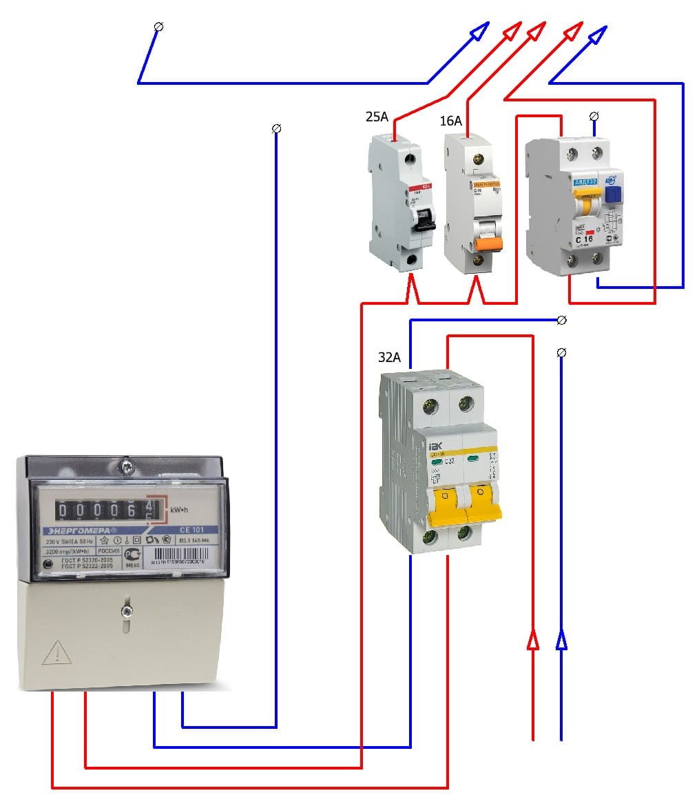

дом 6 этажей, я на последнем, в щитке видно сверху пену, так как крыша протекала прям в щитовую :mad: стаяли советские автоматы было КЗ, ноль отгорел вроде
Подключение плиты 3,5кВт
Сообщение elalex » 13 янв 2017, 15:21
Миша Белый,у вас очень опасный этажный щиток. Там можно поставить только Ваш вводной автомат в оболочке не менее IP44, и больше ничего.

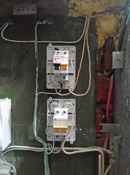

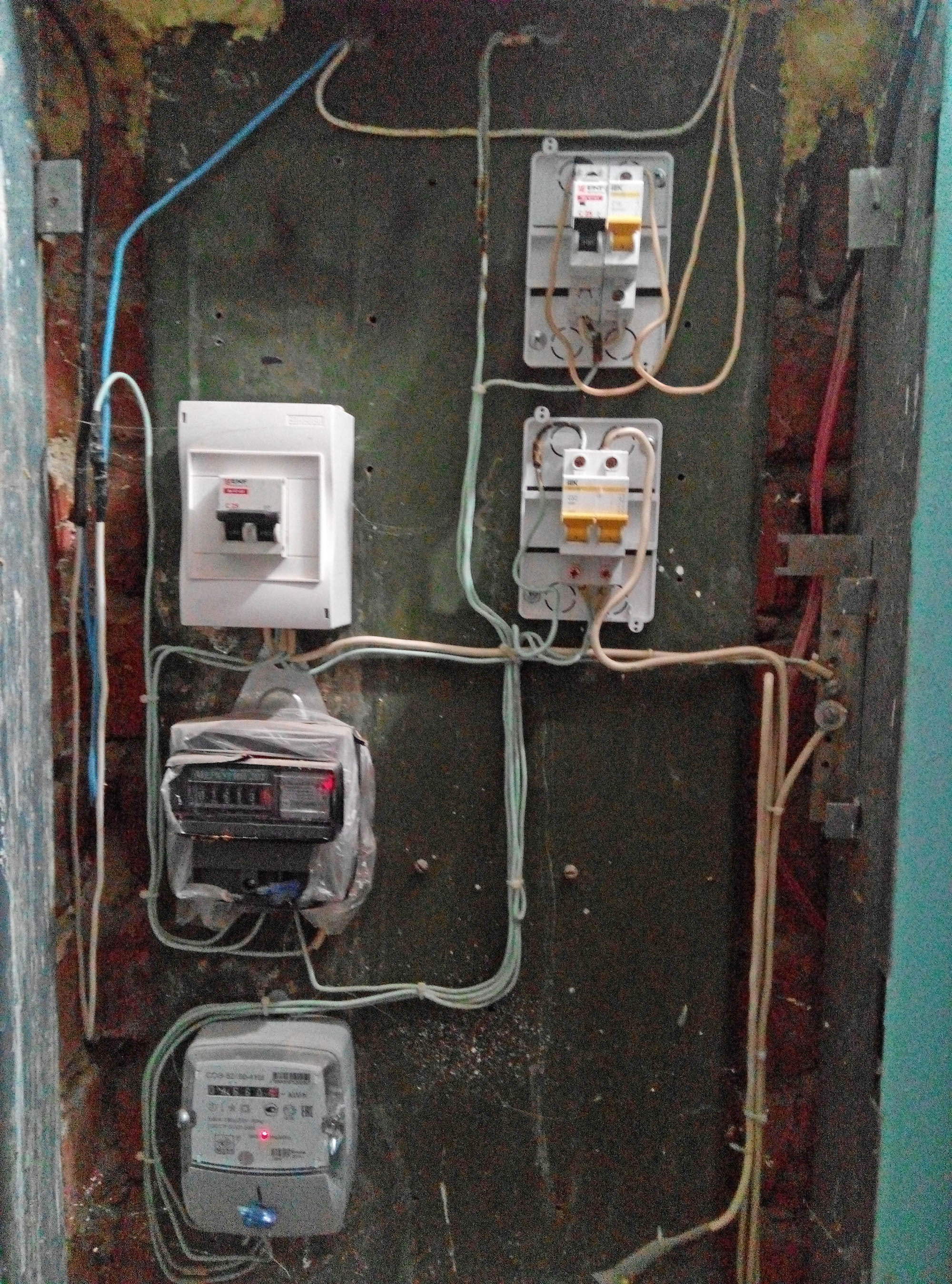

вот фото получше,
проверил лампочкой с фазы на щит и на колодку, это ноль, и там и там лампочка горит...
и там визуально видно что щиток соединён с фальш панелью...
вот оригинальные фото, там видно номиналы

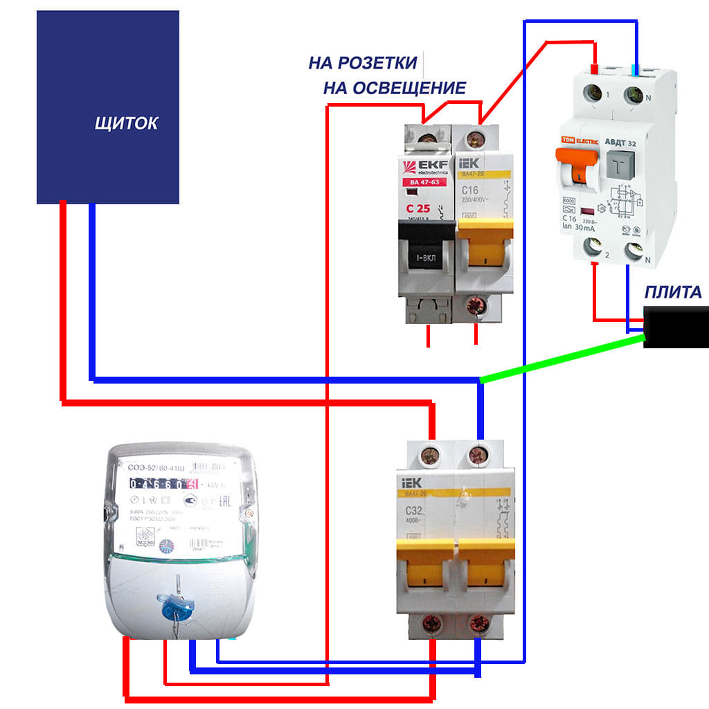

вот так верно?
Подключение электроплиты 3,5 (кВт)
Сообщение elalex » 14 янв 2017, 11:29
Миша Белый:
А что, стандартная схема питания не подходит? Надеетесь придумать что–то лучше?
Сообщение ПАВ » 14 янв 2017, 11:55
Миша Белый писал(а):Источник цитаты вот так верно?
Нет, неверно. Найдите в паспорте своего СЭ схему включения и следуйте ей. Второе- плита у вас будет питаться в обход СЭ по цепи нейтрального провода, остальные- неизвестно как, т.к. нет схемы.
Сообщение TOPMO3 » 14 янв 2017, 17:52
Миша Белый, Вы когда догадаетесь указать на щитке свои автоматы?
Или там всё Ваше?
Мне кажется у Вас такая схема в щитке ...
Предложенное подключение дифавтомата правильное ... акромя зеленого провода ... не нада его, вааще. :nea:

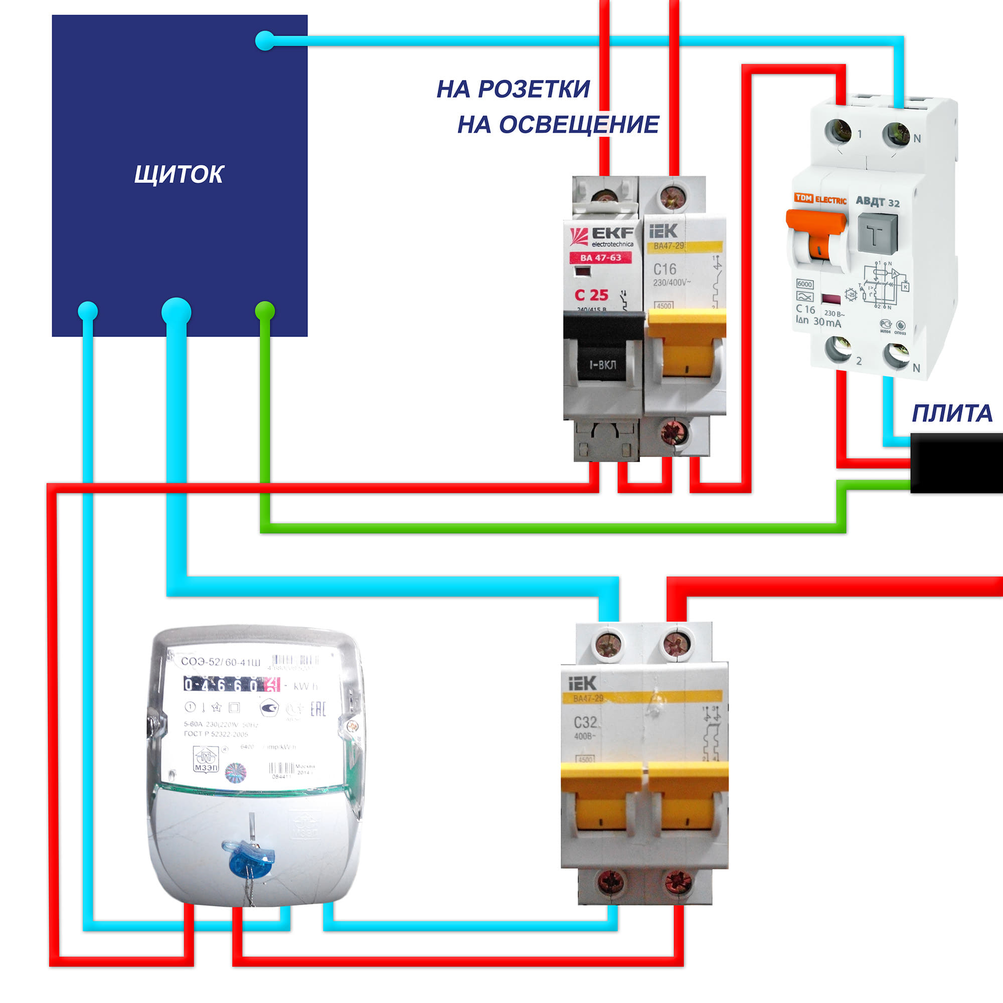

и я на схеме во вложнии я вырезал свои приборы с фото, кроме дифа.
мне тут по схеме подсказали:

А вот сечение проводов меня смущают ... отсель не видать ... если они на 2,5мм.кв. надо или их менять на 4мм.кв. или автоматы (чтоб не больше 16А). :pardon:
