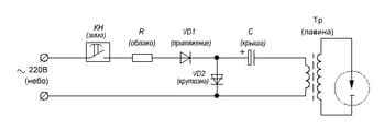

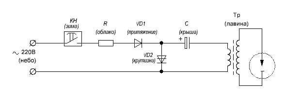

Для понимания проблемы, придумаем ситуацию:
Крутой склон горы (крыши), на ней постепенно накапливается снег. При достижении какого то предела - происходит срыв, лавина.
Вопрос, какие меры надо предпринимать, чтобы не было лавины?
Ответ ясен ... или не давать возможности схода (преграда) или не давать копиться снегу (сметать сразу по мере выпадания).
В случае с лампами - процесс возможной "лавины" (моргания лампы) не предсказуем, по причине не одинаковости схем ... параметров деталей, в одной и той же серии ламп.
Т.е. надо не в магазине выбирать, а на месте бороться, если появится эта "лавина". :biggrin:

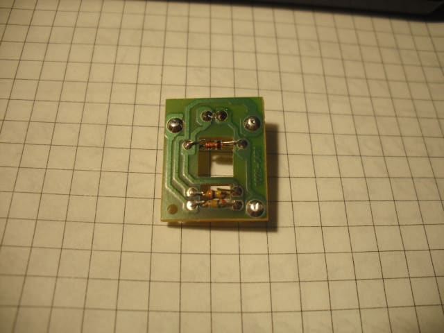

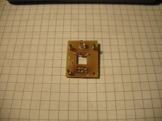

Часть первая марлезонского балета- изучение потрохов турецкого 10-ти летнего включателя ГЮНСАН, неплохого бренда, кстати: под крышечкой имеет место быть платка- 1 сд, 1 диод и два резистора по 270 кОм. Этого достаточно для подсвета, несильного, люстры из трех СДЛ.
Идея проста и технологична до соплей- надо с подсветом- плата крепится на пару защелок, пружинками упирается в контакт на кулисе, и клавиши с окошком. Не надо- ну и ладно- клавиши без окошек
