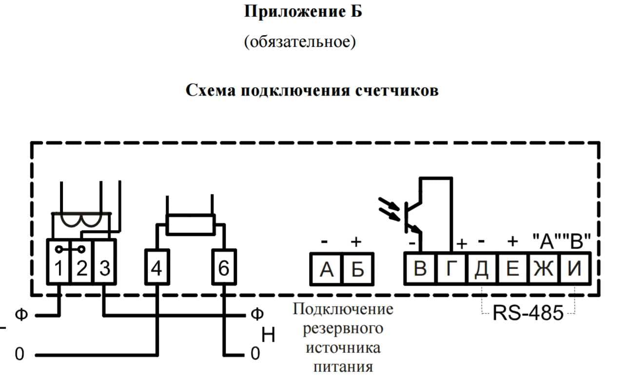

TOPMO3, Вы поняли, что современные счетчики измеряют ток в нулевом проводе? У них входящий и исходящий ноли - разные провода.

Пара схем есть, фото потрохов одного из них есть, могу показать, ток там измеряется так, как у нормальных электриков- или шунт или ТТ в цепи ЛИНИИ, а не нейтрали! И уже вроде терли терки про это, и в одном из них- дифтрансформатор, следящий за перетеканием тока взад, и силовое реле, отсекающее потребителя надолго и на дорого

Сообщение elalex » 02 окт 2017, 19:21
1.Измеряются токи в фазном и нулевом проводе:
2.Фазный - трансформатором тока - для расчетов, нулевой - шунтом - для сравнения с фазным. Если есть разница - выводится индикация. Будет ли учет при прохождении тока только по нулевому проводу - в документации не указывается. На форумах пишут, что учет идет по максимальному из двух.
