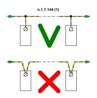

Сообщение TOPMO3 » 10 мар 2019, 17:40
кви-45 писал(а):Источник цитаты
Rumato писал(а):Источник цитаты Вы ошибаетесь, эта ошибка исходит из пункта ПУЭ 7.1.144, который какой то двоечник прочёл неправильно и теперь даже в СП 256 прописали эту глупость.
1. Это пункт ПУЭ 1.7.144
2. Это не глупость, а реально необходимый пункт правил устройства электроустановок, не выполнение которого может привести к несчастному случаю.
Значится так ... почитал я ваши разговоры .... прочитал пункт в самом ПУЭ ... и ни фига не понял!
Толи Rumato прав и писал это "двоешник", толи я такой "тормоз" ... короче прошу разжевать этот пункт ПУЭ.
ПУЭ писал(а):1.7.144. Присоединение каждой открытой проводящей части электроустановки к нулевому защитному или защитному заземляющему проводнику должно быть выполнено при помощи отдельного ответвления. Последовательное включение в защитный проводник открытых проводящих частей не допускается.
Присоединение проводящих частей к основной системе уравнивания потенциалов должно быть выполнено также при помощи отдельных ответвлений.
Присоединение проводящих частей к дополнительной системе уравнивания потенциалов может быть выполнено при помощи как отдельных ответвлений, так и присоединения к одному общему неразъемному проводнику.

Сообщение A.Li » 10 мар 2019, 22:40
TOPMO3 писал(а):Источник цитаты этот пункт ПУЭ
Имхо, очевидно, заземлять каждую э/установку надо только своим отдельным проводом. Если отгорит заземляющий контакт одной э/установки (розетки) , это не должно повлиять на заземляющий контакт другой э/установки. И предложенное Rumato соединение шлейфом розеток из-за этого недопустимо, если только он не сделает параллельное соединение заземляющего проводника прямо в КУ (но тогда нужно делать необслуживаемое соединение если позволит место в КУ).

Сообщение elalex » 11 мар 2019, 02:45
Напрасно Rumato ввёл понятие параллельного соединения защитного (изредка - заземляющего) проводника. Назвать его лучевым - тоже не всегда можно. Лучшая формулировка в ПУЭ - ответвление от магистрального проводника.

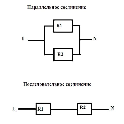

Rumato
Сообщения: 739
Репутация: 107
Откуда: Щелково МО
ПУЭ
Сообщение Rumato » 11 мар 2019, 07:40
Есть несогласные. Начать надо с того, что такое параллельное соединение НАГРУЗКИ, и что такое последовательное. ПУЭ говорит о подключении электроустановки, а не о способах соединения кабелей.

Сообщение Rumato » 11 мар 2019, 08:46
TOPMO3,
Мой заковыристый ответ - "Подключение нескольких корпусов, не используя корпуса в качестве проводника, для последующих корпусов" ... Вас удовлетворяет?
Именно это и запрещает п.1.7.144
И розетки здесь совершенно не при чём.
ПУЭ
Сообщение elalex » 11 мар 2019, 08:50
А неважно - используется или не используется корпус в качестве проводника, или используется только клемма. Последовательное соединение определяется по результатам обрыва защитного проводника к корпусу аппарата. Если при обрыве последующие аппараты теряют защиту - соединение последовательное.

Параллельное соединение, это когда каждая нагрузка подключена независимо от другой.
Последовательное соединение, это когда выход из строя одной нагрузки, выводит из работы всю цепь.
