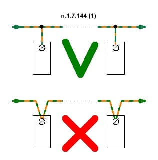

Rumato писал(а):Источник цитаты Вы ошибаетесь, эта ошибка исходит из пункта ПУЭ 7.1.144, который какой то двоечник прочёл неправильно и теперь даже в СП 256 прописали эту глупость.
1. Это пункт ПУЭ 1.7.144
2. Это не глупость, а реально необходимый пункт правил устройства электроустановок, не выполнение которого может привести к несчастному случаю.
Значится так ... почитал я ваши разговоры .... прочитал пункт в самом ПУЭ ... и ни фига не понял!
Толи Rumato прав и писал это "двоешник", толи я такой "тормоз" ... короче прошу разжевать этот пункт ПУЭ.
ПУЭ писал(а):1.7.144. Присоединение каждой открытой проводящей части электроустановки к нулевому защитному или защитному заземляющему проводнику должно быть выполнено при помощи отдельного ответвления. Последовательное включение в защитный проводник открытых проводящих частей не допускается.
Присоединение проводящих частей к основной системе уравнивания потенциалов должно быть выполнено также при помощи отдельных ответвлений.
Присоединение проводящих частей к дополнительной системе уравнивания потенциалов может быть выполнено при помощи как отдельных ответвлений, так и присоединения к одному общему неразъемному проводнику.

TOPMO3 писал(а):Источник цитаты этот пункт ПУЭ
Имхо, очевидно, заземлять каждую э/установку надо только своим отдельным проводом. Если отгорит заземляющий контакт одной э/установки (розетки) , это не должно повлиять на заземляющий контакт другой э/установки. И предложенное Rumato соединение шлейфом розеток из-за этого недопустимо, если только он не сделает параллельное соединение заземляющего проводника прямо в КУ (но тогда нужно делать необслуживаемое соединение если позволит место в КУ).

У меня "непонятка" по второму и третьему абзацам п. 7.1.144. "Присоединение проводящих частей к основной системе уравнивания потенциалов должно быть выполнено также при помощи отдельных ответвлений.
1. Не понятен смысл по прописыванию подключения к системе уравнивания ... она отдельная что ли, от системы заземления?
2. Не понятен разность подходов по подключениям к основной и дополнительной системе уравнивания ... тем более, что чем системы отличаются, имхо, не всем понятно.
ПУЭ
Добавлено: 11 мар 2019, 07:40
Rumato
Есть несогласные. Начать надо с того, что такое параллельное соединение НАГРУЗКИ, и что такое последовательное. ПУЭ говорит о подключении электроустановки, а не о способах соединения кабелей.

Перечитал и кажется понял суть Вашего вопроса ... странно, что не подаете свой вопрос без "воды" ...
Rumato писал(а):Источник цитаты... Начать надо с того, что такое параллельное соединение ... и что такое последовательное.
Мой заковыристый ответ - "Подключение нескольких корпусов, не используя корпуса в качестве проводника, для последующих корпусов" ... Вас удовлетворяет? :smile:
Зачем усложняете ... ПУЭ говорит о подключении проводящих поверхностей, а не "электрооборудования" ... и не кабелей, а о проводе защитном.
ПУЭ
Добавлено: 11 мар 2019, 08:46
Rumato
TOPMO3,
Именно это и запрещает п.1.7.144
И розетки здесь совершенно не при чём.
ПУЭ
Добавлено: 11 мар 2019, 08:50
А неважно - используется или не используется корпус в качестве проводника, или используется только клемма. Последовательное соединение определяется по результатам обрыва защитного проводника к корпусу аппарата. Если при обрыве последующие аппараты теряют защиту - соединение последовательное.
Думаю здесь надо рассмотреть в ПУЭ рисунок 1.7.7., где видно, что шина ГЗШ , к которой присоединены проводники основной системы уравнивания потенциалов (СУП) , присоединена к заземлителям Т1и Т2, поэтому она не отделена от системы заземления. Этого нельзя допускать, иначе при попадании фазы при нарушении изоляции на такую не заземленную систему и при не срабатывании автомата защиты току КЗ некуда будет стекать, поэтому напряжение прикосновения по отношению к оставшейся не дай бог заземленной, но не включенной в систему уравнивания, проводящей части будет очень опасной
Здесь тоже надо рассматривать рисунок 1.7.7. с обозначениями к этому рис.
М — обозначается открытая проводящая часть (ОПЧ), это открытая часть электрооборудования
С — обозначается как проводящая часть, но не электрооборудования , а какого-то оборудования , выполненного из проводящего материала и присоединенного к основной СУП
и в эту же группу включена сторонняя проводящая часть (СПЧ) в пределах досигаемости (ОПЧ), которая не присоединена к (СУП).
Из рис. Видно, что к (ОПЧ) прокладывается защитный нулевой проводник, при чем если расстояние между М = 2.5м между ними должен прокладываться проводник уравнивания потенциалов.
Параллельное соединение, это когда каждая нагрузка подключена независимо от другой.
Последовательное соединение, это когда выход из строя одной нагрузки, выводит из работы всю цепь.
