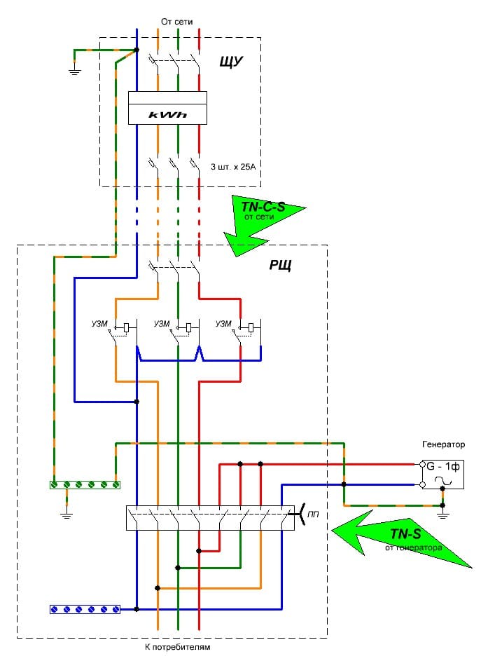

Я правильно понимаю, что Заземление при работе от генератора испльзуется от Зануления (PEN)? И корпус генератора туда же?
Подключение однофазного генератора к трехфазной сети
Сообщение TOPMO3 » 01 мар 2018, 08:07
Леопольд писал(а):Источник цитаты Тормоз 19:35!
Вы как то заумно выразились в своем вопросе ... я не "догнал". :pardon:
Может ясно станет после ...
При питании от генератора, имеющая система заземления превращается в систему TN-S.

При написании вопроса опирался на Вашу картинку (Ваш ответ 19:35). По моему мнению - если делать по ней , то заземляющий контакт в любой розетке окажется связан с PEN на входе - желто-зеленый проводник на Вашей схеме. Мне кажется, что его как-то надо отключить чтобы перейти к ТТ или S. И что будет когда соседи начнут включать свои генераторы, сетевики включат свое.

Туплю - желто-зеленый провод на двух Ваших последних картинках - одна конструкция? Или как то переключается в зависимости от источника питания? Я знаю, что делить ее (землю) нельзя , но это В РАМКАХ ОДНОЙ СИСТЕМЫ ПИТАНИЯ, а здесь мы переходим на совершенно ДРУГУЮ, НЕ СВЯЗАННУЮ систему питания!

Генератор нужно заземлить на месте, независимо от остального- есть в доме 4-й провод или нет его. А если и есть- хуже не будет. Даже для случая запуска мотора, не связанного с питанием дома- те же ремонт и профилактика.
А самое веселое- до сих пор так и нет нормальной схемы, т.к. схема ТОРМОЗА- не документ, хоть и правильная. Или проворонил, или таки нет ничего про саму систему- какая?

Вы ещё батарейки привяжите желто-зелёным проводом. Схема Тормоза хороша, да не совсем.

Конкретно - рубить желто-зелёный вместе с фазными и нулем при переходе на генератор. Куда конкретней - каким прибором?

ЗАЧЕМ, растолкуйте внятно, лишать генератор защиты- земли??? У вас он есть, вы его периодически обслуживаете, проверяете? Если да- нельзя устройство под опасным напряжением оставлять беззащитным! Или уже можно? Вам это и ваш спаситель скажет, только другими словами.

ПАВ! там же земля непоср у генератора нарисована!

Леопольд писал(а):Источник цитаты... желто-зеленый провод на двух Ваших последних картинках - одна конструкция?
Да ... т.е. это непрерывная сеть проводов. К этой сети (провода под кликухой РЕ) можно в любом месте, хоть в сотнях точках, подключить заземлители. На обобщенной картинке, я нарисовал три точки подключения к заземлителям.
Это запрещено ПУЭ.
Какая бы система не была - ЗЕМЛЯ у нас одна ... по ней, бедной, все утечки возвращаются к источнику питания, к которым относятся и все ТП и все генераторы.

PE это ещё не совсем земля.
Сообщение TOPMO3 » 03 мар 2018, 17:16
Леопольд писал(а):Источник цитаты PE это ещё не совсем земля.
РЕ это вообще не земля - это защитные проводники.
В системах TN - земля несет дополнительную роль, а в системе ТТ основную ... но все они, жить не могут, без РЕ. :wink:
