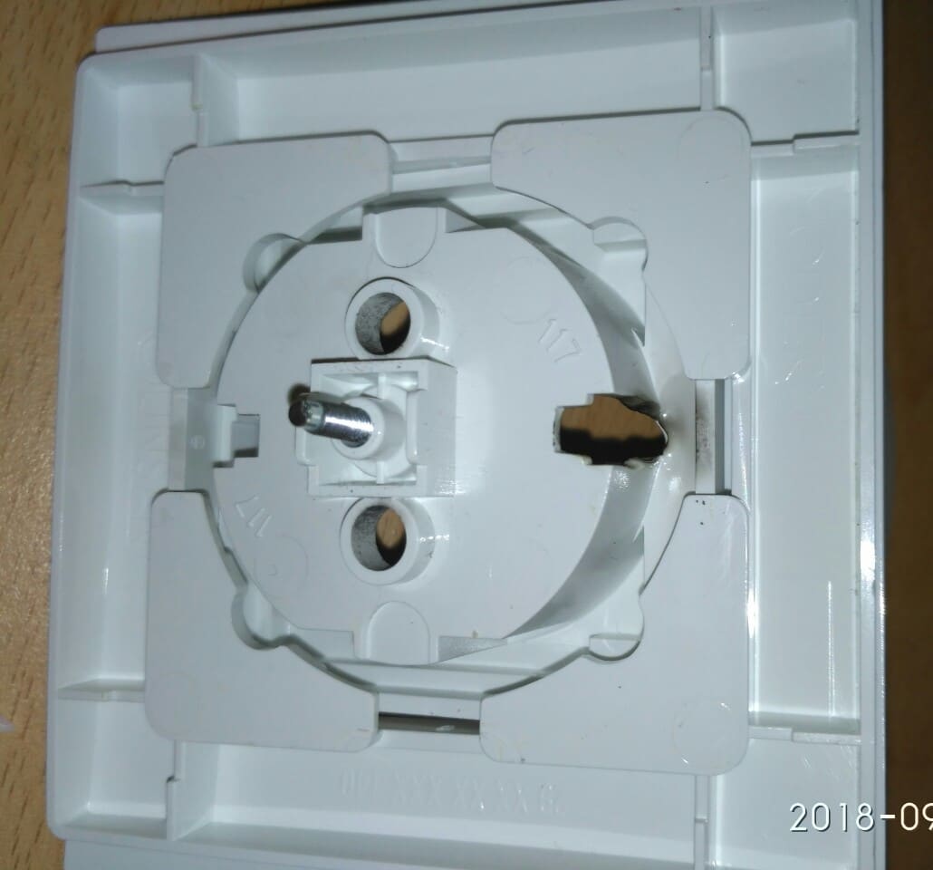

1.Нужно бы фото крышки с обратной стороны.
2.Характер чёрных следов - вытянутый от центра, т.е. это было взрывное КЗ.
3.Обои, торчащие внутрь розетки - это чудесная причина пожара.

Коробка под розетку металлическая.

Сообщение sr_voronin » 26 сен 2018, 19:47
Вид сзади крышки

Сообщение sr_voronin » 26 сен 2018, 19:52
На фотках первых ноль в правом гнезде, т.е. след плавления от заземления в ноль на розетке

Все так очень интересно. Я бы сделал следующее:
1- Поменял в розетке фазу и нуль, подключил СВЧ и понаблюдал дорожка подгара изменит направление.
2 - Снял с розетки заземляющий контакт и посмотрел , что получилось.

Сообщение elalex » 26 сен 2018, 22:26
sr_voronin:
1.КЗ было спереди, при вставлении вилки. Т.е. защитный контакт был как-то подключен.
