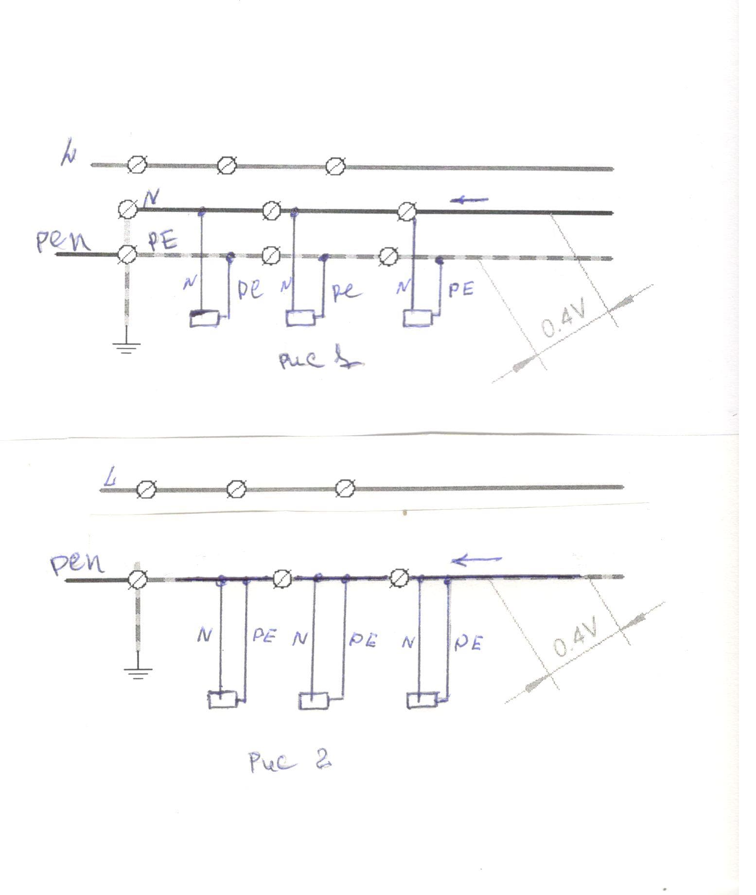

Когда работали наладчики я был в отпуске, поэтому не знаю где они проверяли, наверное проверяли просадку напря жения в розетке между N и РЕ. Они только оставили по электроснабжению вот такие дословные рекомендации:
1.- Усовершенствовать или переделать заземление, чтобы ликвидировать между N и РЕ просадку напряжения в 0.4В
2.- Проверять просадку напряжения 1 раз в 2месяца

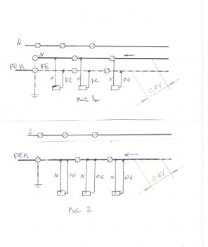

TOPMO3 писал(а):Источник цитаты Господа электрики! Ради бога объясните ... как влияет, на вашу "просадку" наличие (или отсутствие) заземления?
Влияние на просадку напряжения наличия (или отсутствия) заземления это конечно интересный вопрос , но tolika как я понимаю интересует
несколько другое. У него сейчас в РП схема электроснабжения , как я показал на рис. 2. Шина заземления одна , к ней подсоединены как РЕ так и N проводники. Обратный ток протекая по этой шине каким-то образом может быть по утечкам через РЕ проводники , переходные контакты или еще как будет приводить к тому , что между РЕ и N будет возникать некая разность потенциалов. вот он и спросил об этом
tolik писал(а):Источник цитаты Но в РП шинка одна, может ее разделить на N и РЕ.
Вы , как он и просил , представили для рассмотрения ему схему рис 1 , где есть отдельный N проводник , по которому течет рабочий ток и есть отдельный РЕ проводник , по которому ток не протекает и они между собой соединены перемычкой , которая обеспечивает нулевую разность потенциалов между шинами РЕ и N. То есть , что он и хотел.

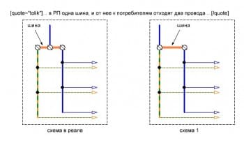

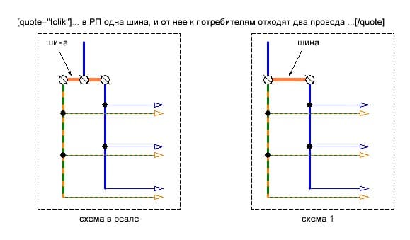

Да, у нас в РП одна шина, как указано на рис. 2 и от нее к потребителям отходят два провода. Сделать схему, как на рис. 1, пока не дают, надо гнать план.
Заземление оборудования пятым проводом или ГЗШ
Сообщение TOPMO3 » 25 сен 2020, 15:22
tolik писал(а):Источник цитатыДа, у нас в РП одна шина, ... и от нее к потребителям отходят два провода.
Коту делать не ...
Чем отличаются эти схемы?
Как так ... электрик ... не может, даже озвучить, причину появления разности потенциала между двумя проводами!!! :sad:

TOPMO3 писал(а):Источник цитаты Чем отличаются эти схемы?
Для порядка надо указать в "Схема в реале" где у вас PEN проводник (я полагаю это голубая линия) , а где заземляющий проводник от повторного заземлителя.
tolik писал(а):Источник цитаты пока не дают, надо гнать план.
Предлагаемая " схема в реале" конечно рабочая схема , но даже в лучшем варианте её исполнения есть серьезные недостатки , поэтому рекомендую сделать схему с раздельными шинами РЕ и N.
