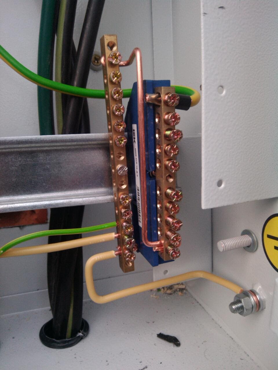

Сообщение mastervictor » 15 дек 2015, 10:32
tupos писал(а):Источник цитаты схема так и останется TN-C
Рисунок правильный?Я его правильно понял?
Здесь я правильно разделил?

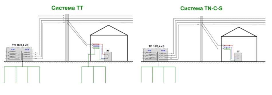

Вопрос про систему заземления TN-C-S
Сообщение mastervictor » 15 дек 2015, 10:59
Кактус писал(а):Источник цитаты В данном случае установка
Поясню/добавлю:ящик металлический,заземлен на свое ЗУ!
Сообщение mastervictor » 15 дек 2015, 11:07
Тетю-мать!Чем больше читаю,тем больше не понимаю!
Запутался я!
Если этот рисунок верен,то мне проще делать ТТ!
Сообщение Кактус » 15 дек 2015, 11:20
mastervictor писал(а):Источник цитаты ящик металлический,заземлен на свое ЗУ!
Всё верно, но разницы, в связи с тем, что установлена перемычка, нет 2 шины или будет 1 общая.
Ничего Вы не запутались. Проще ТТ или нет я не знаю, только при ТТ за качество своего заземления отвечаете сами. Хотя при др. системах думаю, что "мосэнерго" то же не будет отвечать, а спишет всё на вашего нерадивого соседа или обстоятельства непреодолимой силы.
При всём при этом рисунок с TN-C-S я бы не считал совсем корректным в связи с отсутствием повторного заземления. Посудите (посмотрите) сами, где окажется напряжение при обрыве PEN (от ТП до столба/на столбе/от столба до ШИН в домике)? Повторное заземление по сути должно отвести опасный потенциал от ЭУ при аварии.
Сообщение mastervictor » 15 дек 2015, 11:39
Rokoal писал(а):Источник цитаты На какую шину приходит PEN? Приходить он должен на шину PE.
На фото с право вверху,желто-зеленый.(0 зашел сразу в счетчик,а вышел желто-зеленый)
Сообщение Rokoal » 15 дек 2015, 11:59
Желто-зеленый со счётчика на шину PE, с этой шины перемычка на шину N. PEN разделен на N и PE. На отходящие линии ноль с шины нулевой, заземление с шины заземления. При этом у вас должен быть контур заземления с которого заземляющий проводник приходит на ту же шину, что и PEN. Так же PEN проводник должен быть разделен до вводного АВ. Поэтому он заводится не на счетчик, а сразу на шину заземления, ноль на счётчик берётся с нулевой шины, после счётчика устанавливает ещё одну шину нулевую с которой берете ноль на отходящие линии
