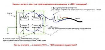

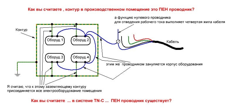

TOPMO3 писал(а):Источник цитаты Не надо тупить ... к приходящему нулю подключены и автоматы и контур, который в свою очередь заземлен.
Блин здесь действительно затупишь.Как вы считаете , контур в производственном помещение это ПЕН проводник? Я считаю, что к этому заземляющему контуру присоединяется все электрооборудование помещения , а функцию нулевого проводника для отведения рабочего тока выполняет четвертая жила кабеля , этим же проводником зануляется корпус оборудования

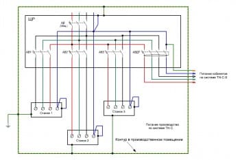

Мде ...я вот осмелился графически обрисовать Ваши слова ... сравните с тем, что я говорил ... там же я задал встречный вопрос ... :wink:
Подскажите по ТТ и TN-C (как заземлить)
Сообщение кви-45 » 28 сен 2019, 08:31
TOPMO3 писал(а):Источник цитаты Мде ...я вот осмелился графически обрисовать Ваши слова ... сравните с тем, что я говорил ... там же я задал встречный вопрос
Неправильно обрисовали, здесь к каждому оборудованию от Распределительного пункта должен приходить свой кабель, а контур выполняет уравнивание потенциалов.
Мде ... я показал общий смысл подключений, а Вам похоже нужна для понимания сути, принципиальная схема ... можете еще указать на последовательность подключений. :biggrin:

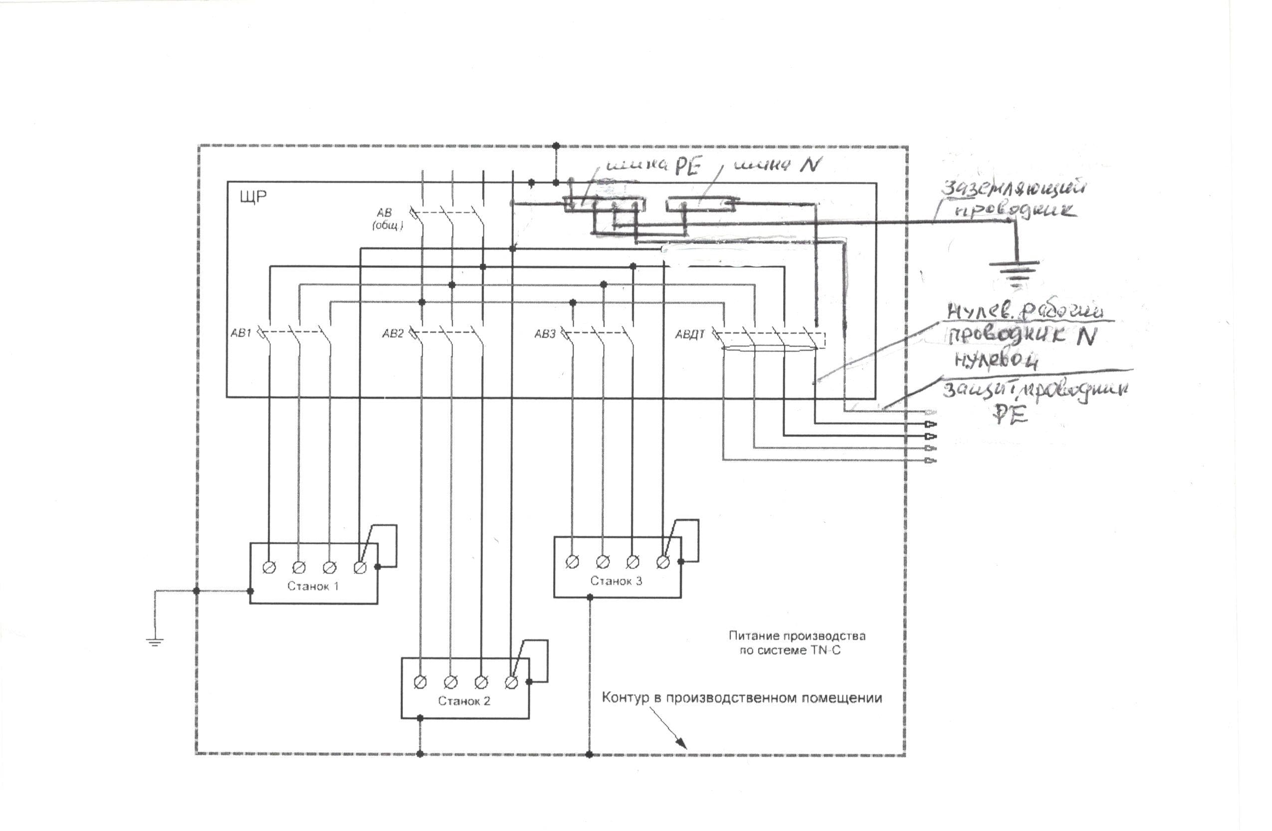

TOPMO3 писал(а):Источник цитаты Мде ...я вот осмелился графически обрисовать Ваши слова ... сравните с тем, что я говорил ... там же я задал встречный вопрос .
У меня вопрос. А что это такое нарисовано?

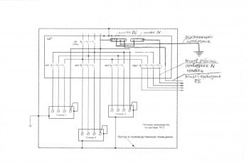

Нарисовано то, что он описал (но не доволен нарисованным :biggrin: ) ... они вдвоем пытаются "впихать невпихуемое" ... путают требования и подключения при разных системах (TN-C-S и TN-C).
С твоей картинкой полностью согласен! :good: Перерисовал, для недовольных, более подробную свою ... :wink:
Сообщение Константин » 28 сен 2019, 16:50
TOPMO3 писал(а):Источник цитаты подробную свою
Есть ошибки. Убери перемычки между клеммой N и корпусом оборудования. Проводник РЕ для кабинетов присоедини от ГЗШ Щитовой (РЩ на схеме). Можешь даже присоединить от шины контура вообще не проблема.Только без вот этих отделений на клеммах аппаратов АВДТ.

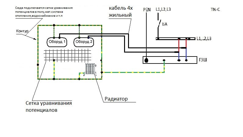

Сообщение кви-45 » 28 сен 2019, 16:51
TOPMO3 писал(а):Источник цитаты Перерисовал, для недовольных, более подробную свою
Прекрасная схема в той части, где система TN-C , все как надо , но вот с устройством перевода системы TN-C на систему TN-C-S я опять не согласен. Надо делать , как - то так
Вы же просто разветвили РЕН на две ветви и все. Каждая из них будет находится под одним напряжение и при замыкании УЗО может не сработать , но самое главное при КЗ напряжение прикосновения не будет снижаться , куда ему стекать повторного заземлителя у вас нет

Сообщение TOPMO3 » 28 сен 2019, 18:37
Эта схема описывает следующее сообщение ...
кви-45 писал(а):Как вы считаете , контур в производственном помещение это ПЕН проводник? Я считаю, что к этому заземляющему контуру присоединяется все электрооборудование помещения , а функцию нулевого проводника для отведения рабочего тока выполняет четвертая жила кабеля , этим же проводником зануляется корпус оборудования
... и показывает все связи, сказанные там.
Она ничем не отличается от той которую я выкладывал в начале темы.
На принципиальных схемах никогда не рисуют ни фазные шинки ни тем более шины контура.
Все эти точки соединений, на монтажной схеме, объединяются на соответствующих шинках и клеммах.
Ошибками на схемах называются когда это может привести к какой нить проблеме ... какие ошибки можете назвать?
Сообщение TOPMO3 » 28 сен 2019, 18:45
кви-45 писал(а):Источник цитаты ... но вот с устройством перевода системы TN-C на систему TN-C-S я опять не согласен. Надо делать , как - то так
Ну вот опять глупость понаписали!
А что надо было сделать?
Это надо бы в анналы записать ... даже не верится, что написано не простым обывателем.
Вам не достаточно заземления которое присутствует на схеме в левой части? :biggrin:
