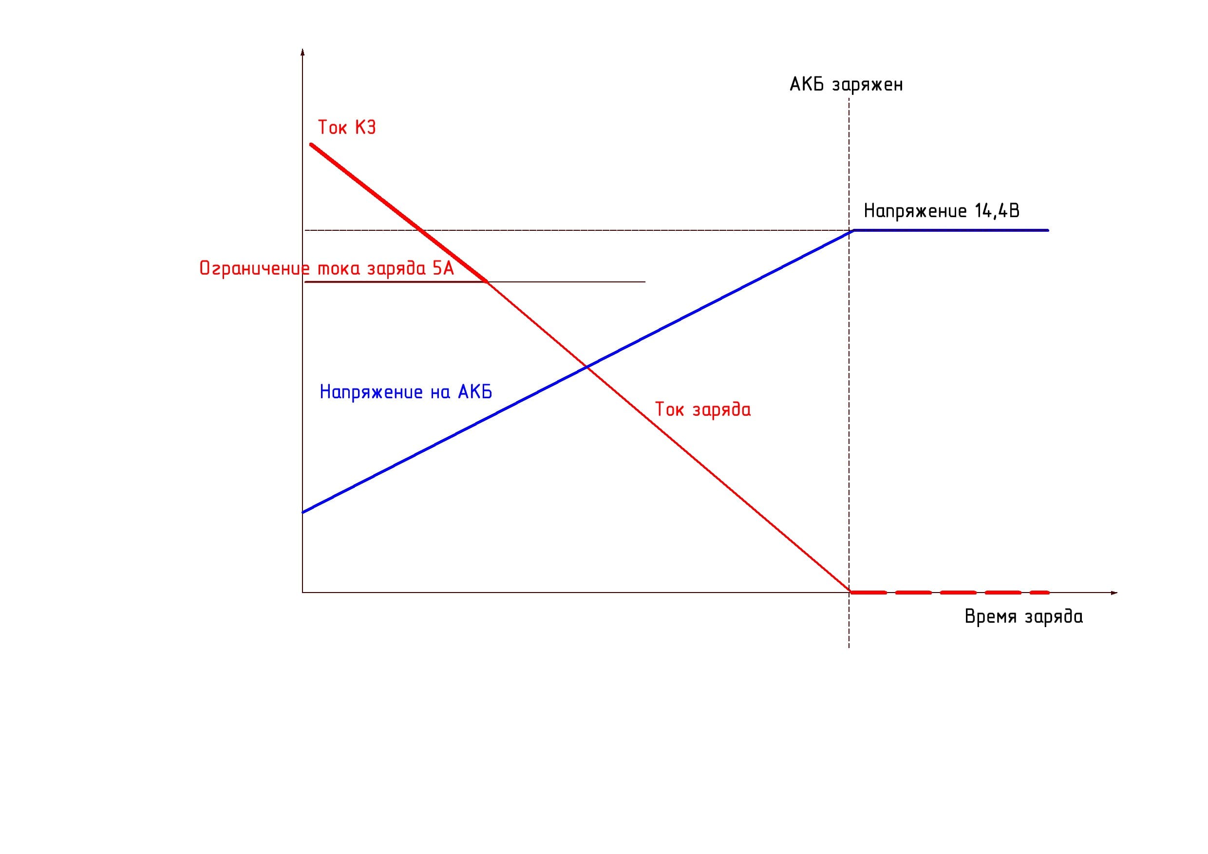

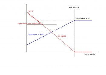

aleksey.RU писал(а):Источник цитаты Зарядник самый простой нужен 14,4В, ограничение тока 5А и защита от переполюсовки.
