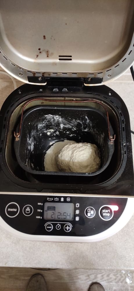

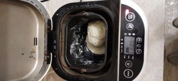

Но дело не в этом. Похоже нашел причину и она до тупости банальна. Дедушка Коля, когда учил меня в юнности ремонтировать ламповые телевизоры говорил : - Сначала проверь питание.... Проверил плату -работает. Проверил двигатель (хорошо, что не распилил болгаркой, но уже пытался подобраться к щеточному узлу отгиная завальцовку) выпрямленным напряжением - работает как танк. Ну и вскоре понял, что проверяя в мастерской разобранную печку, я соединял питание через плату напрямую и все работало. Но собрав все в кучу уже получал отрицательный результат. Видимо все дело в аварийных одноразовых термопредохранителях (192 гр.С), которые при испытании были исключены из цепи. Их стоит два - и в L и в N. Сейчас поставил на выпечку и буду ждать результата.

Заказал в Али термопредохранители. Но в инете не попалось темы, где термопредохранитель может работать не штатно, как предположительно у меня! У него только два состояния или "цепь" или "разрыв". Но с отключенными ТП хлеб испекся нормально. Разъемы на термоэлементах (наверное стоят для удобства разборки аппарата) в нормальном состоянии - обжаты, не грелись. В общем я еще буксую...
