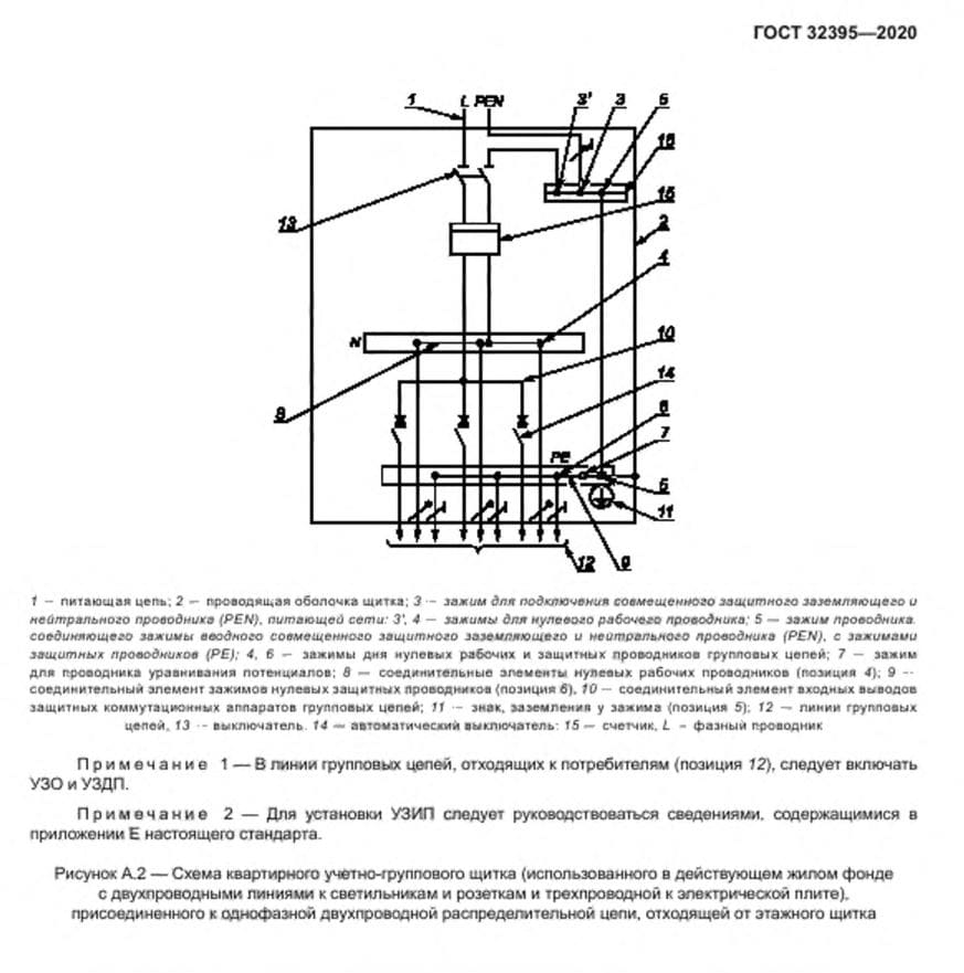

TOPMO3, Всё не как не мог вспомнить, откуда взялась эта анафема, что PE проводник подключается к PEN магистрали.
ГОСТ 32395-2013 Щитки распределительные для жилых зданий. https://rosenergochel.ru/upload/gost-32395-2013.pdf
Ныне это ГОСТ 32395-2020 Щитки распределительные для жилых зданий.
И ещё, если PE не подключать, то УЗО не увидит неисправный прибор и не отключит его, пока не произойдёт удара током
Пример: холодильник стоящий на линолеуме и тд.

aleksey.RU писал(а):Источник цитаты TOPMO3, Всё не как не мог вспомнить, откуда взялась эта анафема, что PE проводник подключается к PEN магистрали.
А что не так? Я тоже думаю, что РЕ_проводники одним концом подключены к PEN_шине, а вторым концом к оборудованию. :pardon:
aleksey.RU писал(а):Источник цитатыГОСТ 32395-2013 Щитки распределительные для жилых зданий. https://rosenergochel.ru/upload/gost-32395-2013.pdf
Нормальный рисунок, поясняющий (как я понимаю) какой то пункт этого ГОСТа ... что там не так? Думаю, это рисунок щитка, какого нить частного дома. Ни в квартирных, ни в этажных щитках, деление не производится ведь, а только во ВРУ здания.
aleksey.RU писал(а):Источник цитатыИ ещё, если PE не подключать, то УЗО не увидит неисправный прибор и не отключит его, пока не произойдёт удара током
Ну да ... я такое называю "шоковая" отработка дифзащиты ... вынужденная мера, пока не сделана реконструкция. :wink:

TOPMO3, вот Вы хитрюга :mocking:
