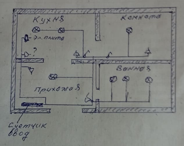

Сообщение A51 » 12 янв 2023, 10:17
Схема

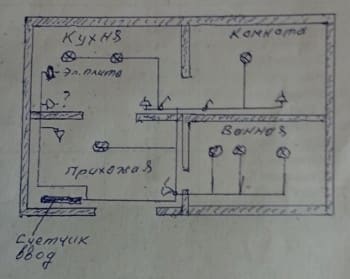

Сообщение A51 » 12 янв 2023, 10:30
Здравствуйте

Проблема с проводкой
Сообщение aleksey.RU » 12 янв 2023, 10:56
И щит не забудте. Фото. Вы же понимаете, что лучше открытый щит, где видно провода. Пломбы только не срывайте
Сообщение aleksey.RU » 12 янв 2023, 12:34
A51 писал(а):Источник цитаты замерил напряжение между нулём в розетке и фазой ввода = 99в
А относительно второго контакта какое напряжение?
Сообщение aleksey.RU » 12 янв 2023, 12:45
A51 писал(а):Источник цитаты На розетке =0в
В розетке две дырки. Относительно автомата и одной дырки 90В.
А относительно автомата и второй дырки сколько? По вашему, это якобы должна быть фаза розетки
Сообщение aleksey.RU » 12 янв 2023, 13:52
A51 писал(а):Источник цитаты Проблема в монтаже?
Как мне видится эта ситуация
1. Это сделано умышленно, что бы воровать электричество
2. В 90-е, когда капитализм набирал обороты, многие переносили свои счетчики в квартиры.
Существовало два способа переноса счетчика:
а) брался 4х жильный кабель и прокладывался от счетчика до этажного считка
б) врезка в первую расп. коробку квартиры
У Вас по всей видимости был вариант б)
Причём выполненный с ошибкой - прихожая мимо счётчика.
Могут быть вариации, но это уже.....
Решение №1 звать нормального электрика
Решение №2 забить, главное не включить свет в прихожей, когда придет инспектор из горсети :biggrin:
Возможно коллеги подскажут ещё варианты

Сообщение A51 » 12 янв 2023, 14:11
Не понял, почему прихожая мимо счётчика? При выкл автомате освещение в прихожей нет.

Сообщение A51 » 12 янв 2023, 14:16
Фазу я дополнительно подавал для работы перфоратора со счётчика до автомата через доп автомат. Обесточивал фронт работ. А ноль с розетки. Что то не так?
Сообщение aleksey.RU » 12 янв 2023, 16:53
A51 писал(а):Источник цитаты я имел ввиду нагрузку
Вам две страницы не хватает, что бы объяснить ВМЕНЯЕМО, ваши действия
Для ну очень , поясню, с ваших слов, две страницы вы утверждаете, что свет в коридоре включаете и он светится при выключенном автомате
Сообщение A51 » 12 янв 2023, 17:17
Объясняю: Мне надо было заменить метал коробку розетки. Чтобы не попасть под напругу, я отключил автомат, убрал провод квартиры, подключил доп провод через доп автомат на удлинитель, ноль взял с розетки. Дрель-перфоратор не работает, т к 99в. Обнаружил, что при включении выключателя освещения прихожей дрель-перфоратор заработала, но и загорается свет и напряжение 220в. Работать не стал, чтобы не сжечь перфоратор или ещё что-то. Так понятней, извините. Без обид, просто я хотел выяснить причину. Спасибо большое вам за помощь, но проблема не решена.
