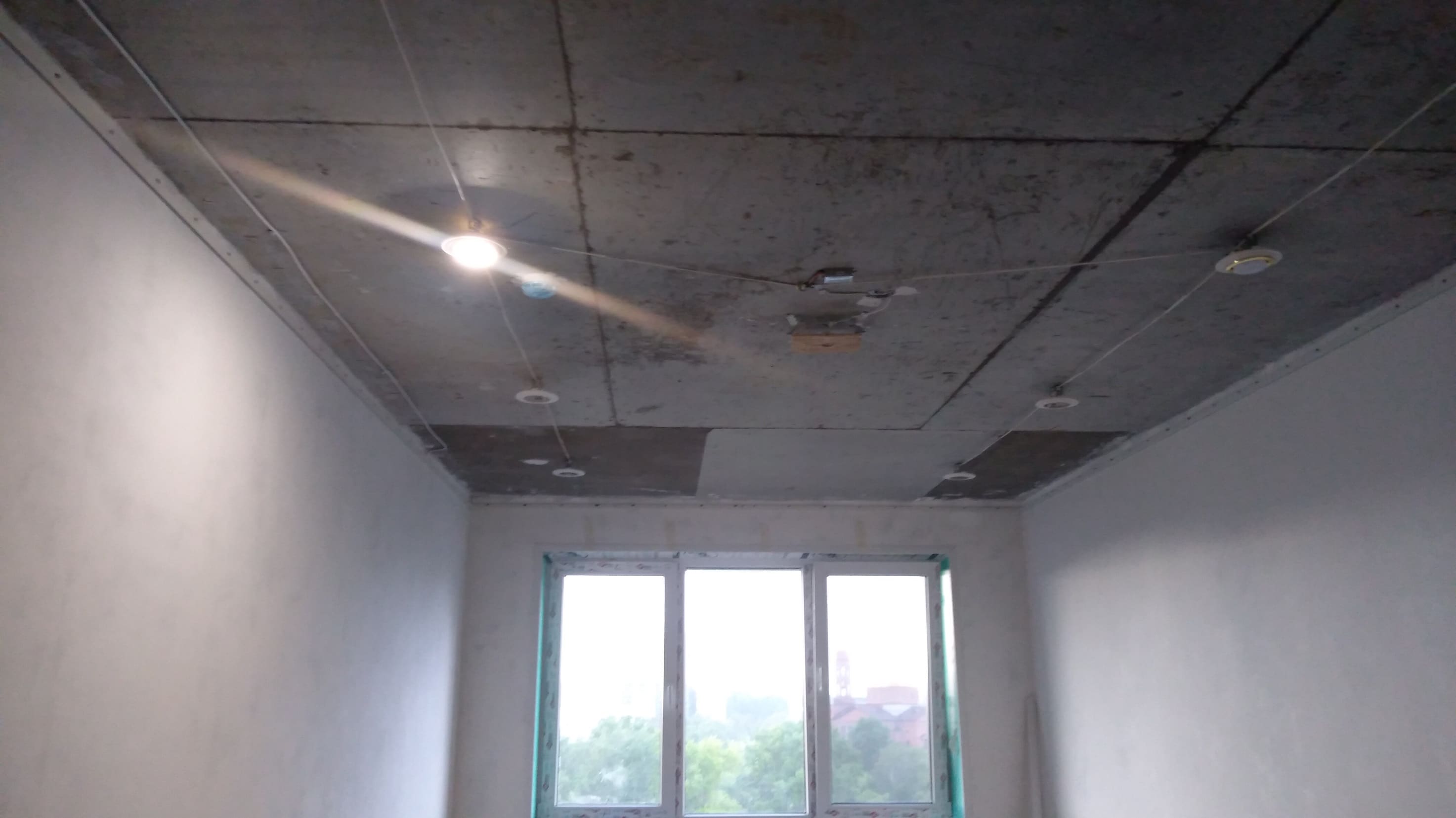

Подключил УЗО DEKraft ВДТ 2P 63А 30мА перед счётчиком. От двухполюсного вводного автомата завёл фазу и ноль на УЗО, с него вывел на счётчик. Почему-то при включении ламп 12 В (5 штук) УЗО выбивает. При чайнике не выбивает. В другой комнате при включении левой стороны (светильники 5 штук) не выбивает, а правой (светильники 5 штук) выбивает. У светильников большой ток утечки или какая-то другая причина? Дом новый, проводка медная.
Установка УЗО до счётчика
Сообщение ПАВ » 14 мар 2023, 18:23
TimurSH писал(а):Источник цитаты Почему-то при включении ламп 12 В (5 штук) УЗО выбивает.
С этого места подробнее- каких именно, как они питаются от сети 220 и т.д. Светильники одного бренда, типа и т.д.? Вилка там какая- 2 или 3 штыря?
И еще- извините, но в упор не пойму- зачем после АВ ставить ДА- АВ + УЗО???, не дешевле было просто УЗО ? Хочется что-то доучетное- воткните простой вклю/выключатель нагрузки 2-хполюсный.
TimurSH
Сообщения: 17
Зарегистрирован: 05 мар 2023, 18:45
Сообщение TimurSH » 15 мар 2023, 06:33

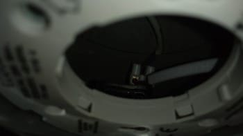

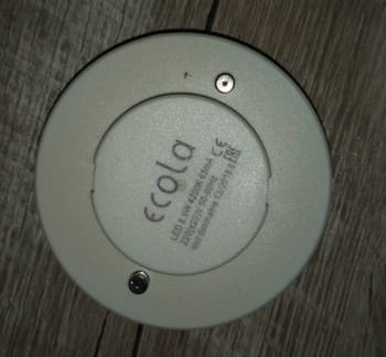

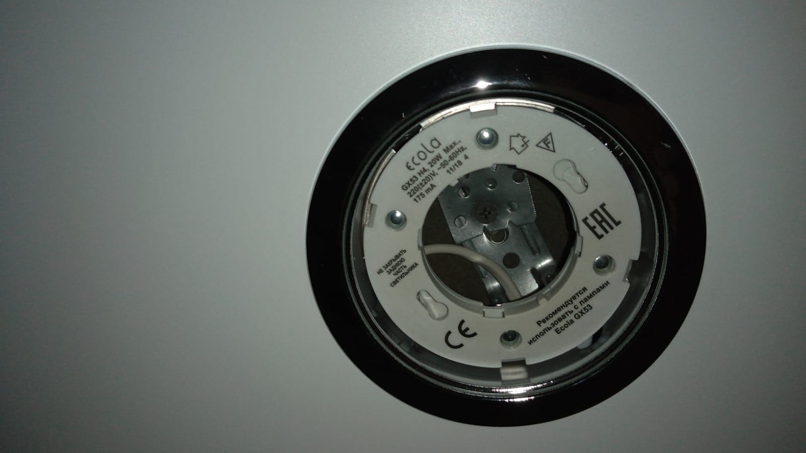

ПАВ писал(а):Источник цитаты С этого места подробнее- каких именно, как они питаются от сети 220 и т.д. Светильники одного бренда, типа и т.д.? Вилка там какая- 2 или 3 штыря?

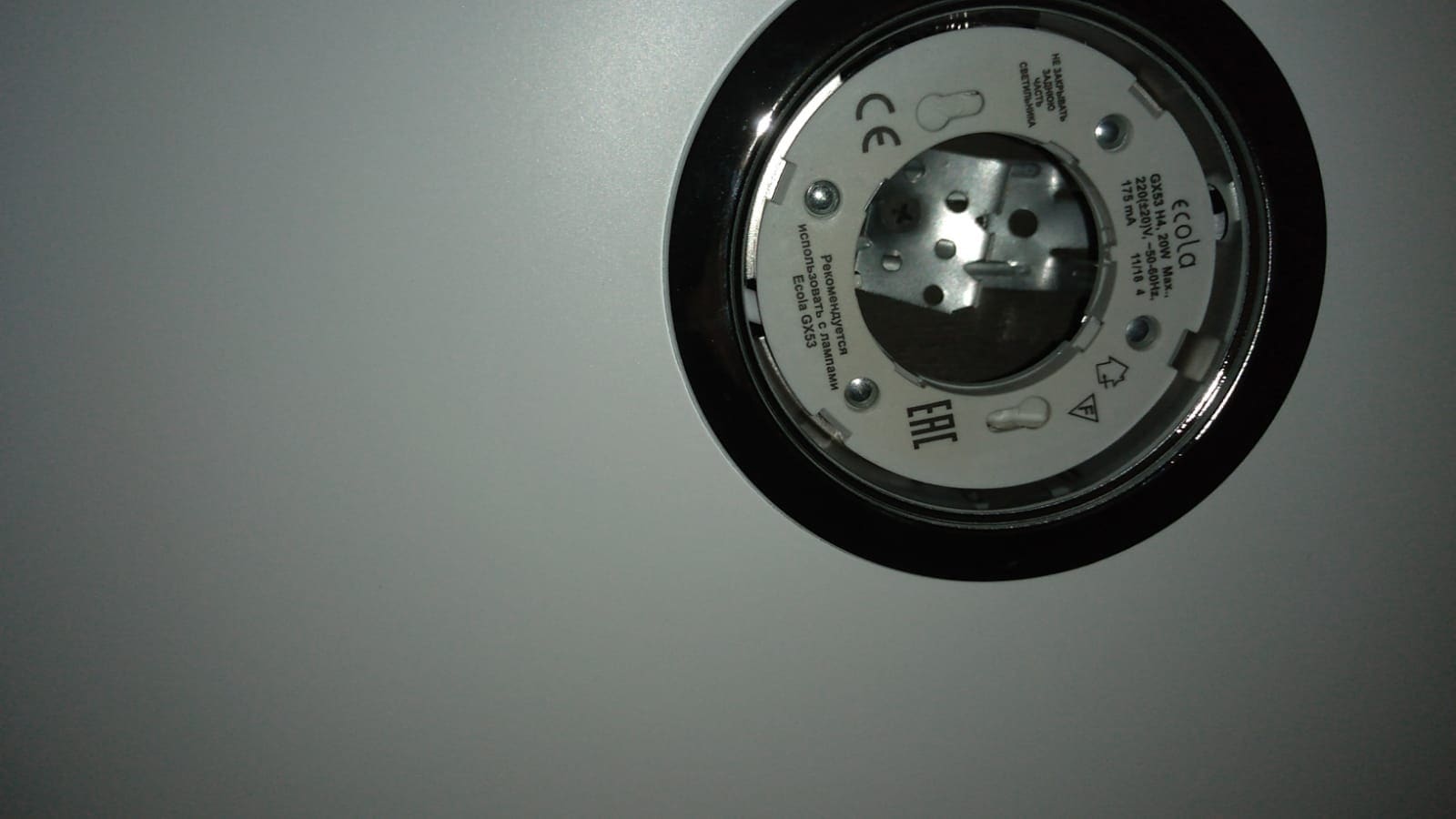

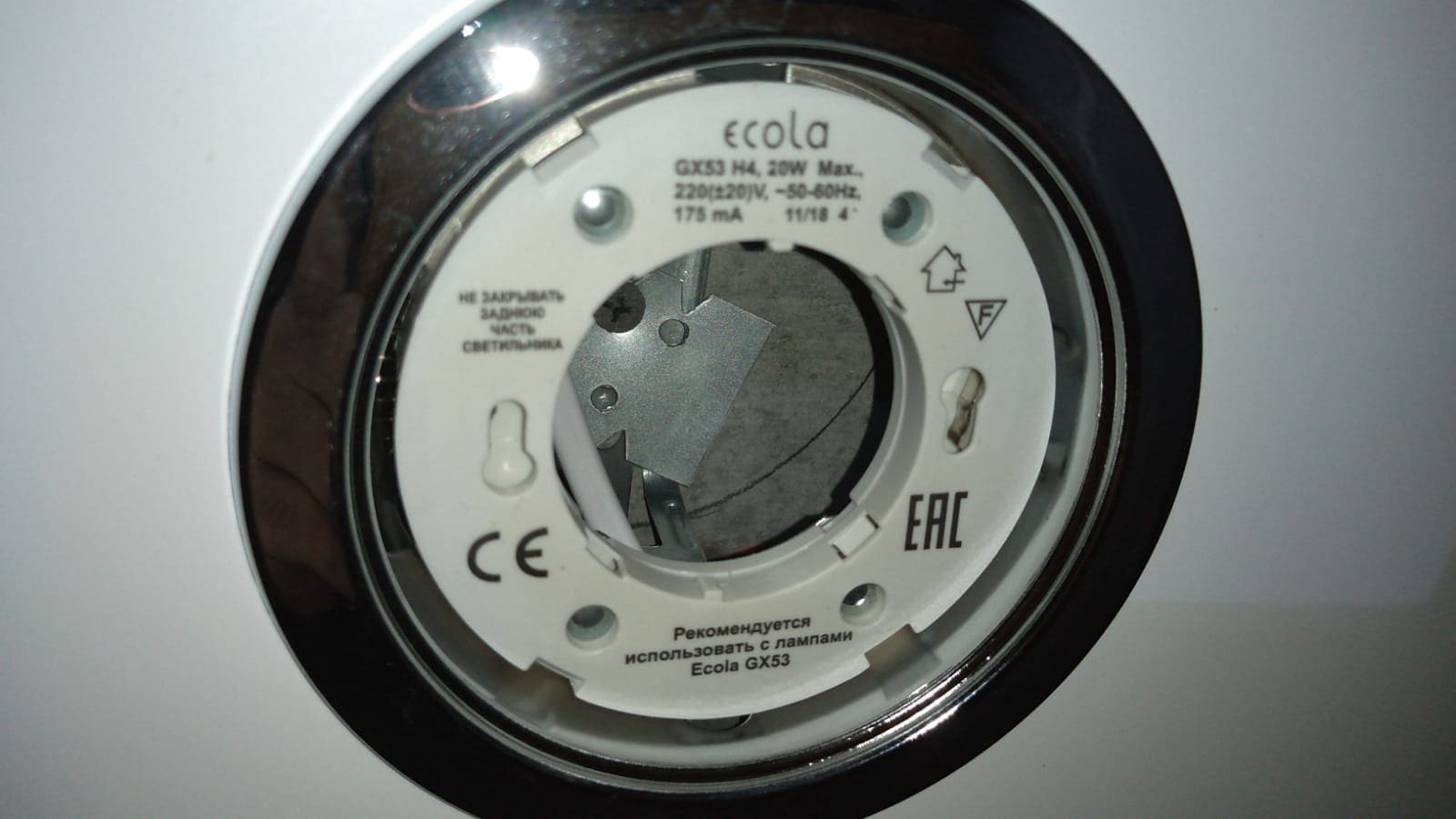

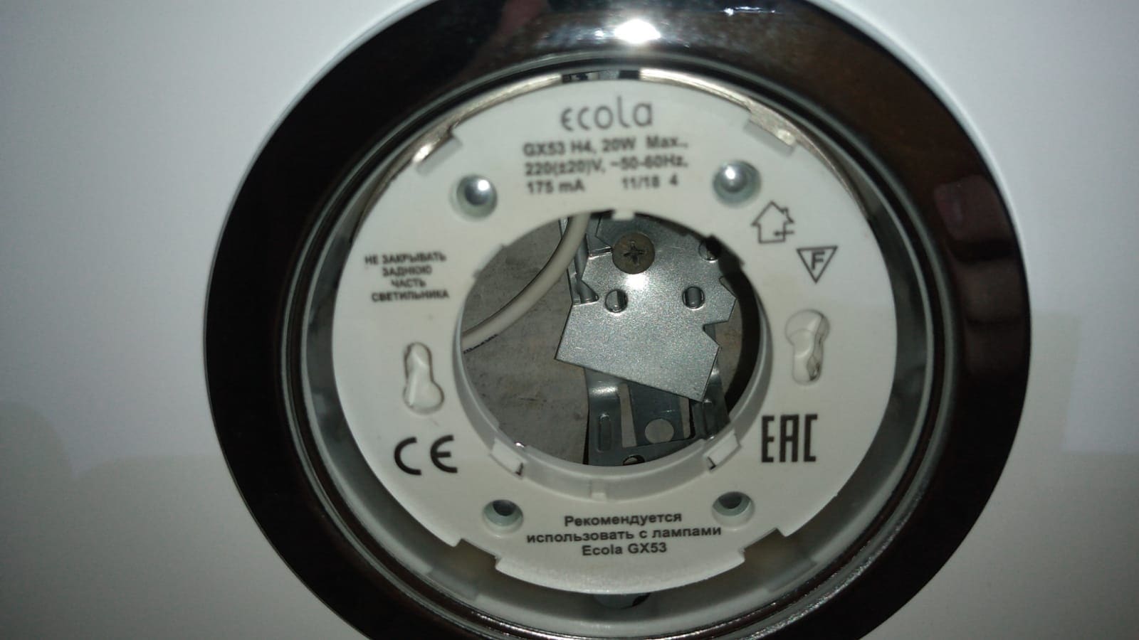

Добавил в иллюстрации. Как я понял, Ecola led на 8 ватт, на 65 милиампер. Как питаются посмотреть не могу, натяжной потолок. Светильники одного бренда. Проверил на другом УЗО - тоже отключаются. Причём проверил на УЗО с отключением в 10 мА, и в 30 мА. Свет - это четыре комнаты (коридор, зал, кухня и ванная комната). И в зале, и в кухне светильники установлены в два ряда, включаются от двухклавишного выключателя. В зале стоит такое: https://www.vseinstrumenti.ru/product/k ... 1%84%D0%B0 И при включении света в зале выбивает УЗО. В кухни ничего такого не стоит. При включении левой стороны (5 светильников) на кухне УЗО не выбивает. При включении правой стороны на кухне (точно такие же 5 светильников) УЗО выбивает.
Попробовал так. Отключил УЗО, включил выключатель в коридоре, в ванной, на левой стороне кухни (всего 15 светильников), включил УЗО. Свет включился. То есть чтобы одновременно запитать 15 светильников, а не по очередно включать. Но если просто включить только 5 светильников правой стороны кухни, то УЗО отключается. Посмотреть точно какая сторона зала отключает УЗО нет возможности, так как при включении всегда запитывается правая сторона. Она и вырубает УЗО. Переключиться на левую сторону без напряжения не могу.

ПАВ писал(а):Источник цитаты К арматуре СДЛ приходят 2 или 3 провода, она как-то касается чего-то?
два провода, вроде ничего не касается.

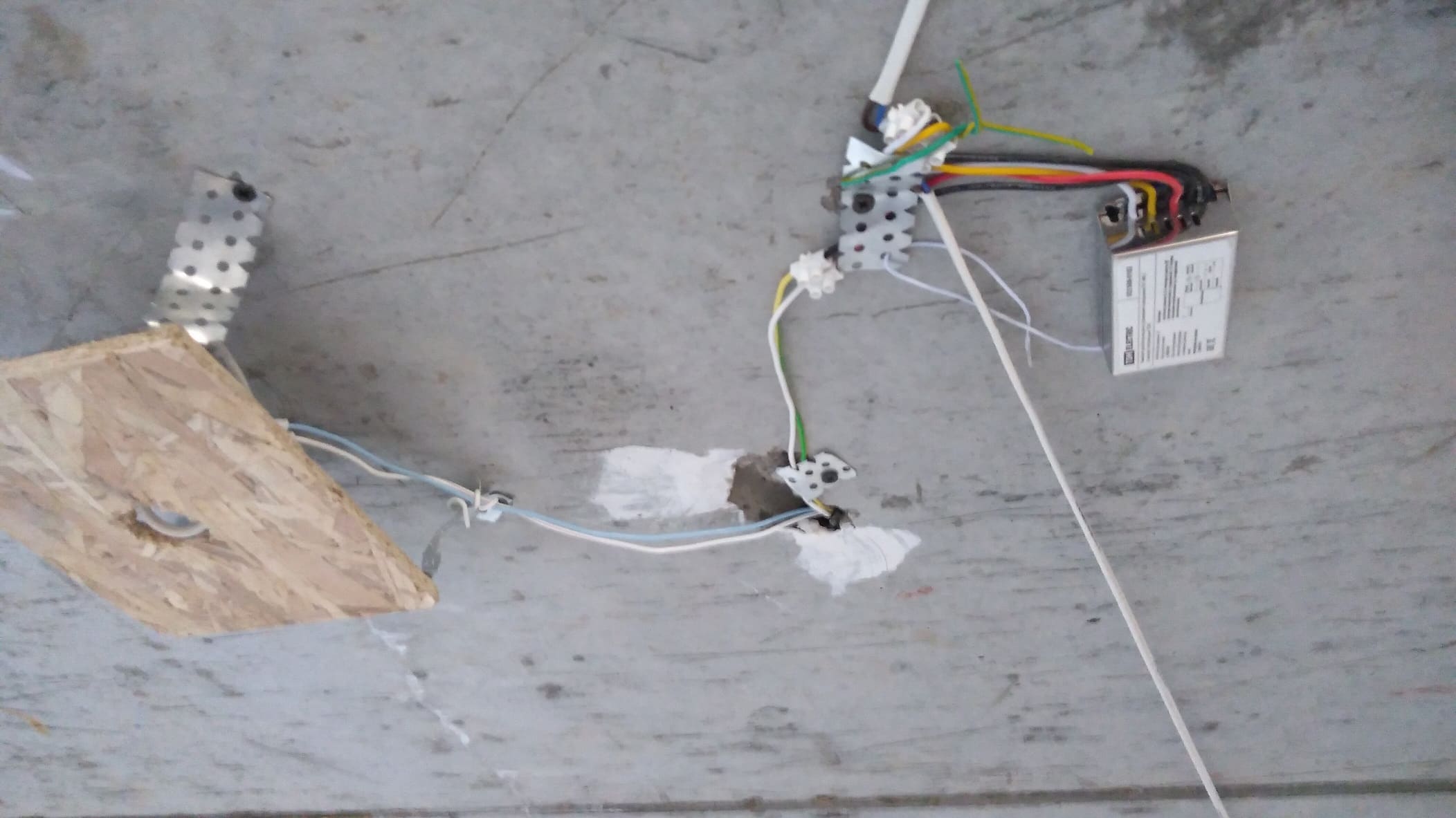

Снял с правой стороны все светильники. Включаю УЗО - не выбивает. Ставлю один светильник с левой стороны(где не выбивает УЗО) на правую сторону - снова выбивает. Не пойму в чём дело :help:
TimurSH
Сообщения: 17

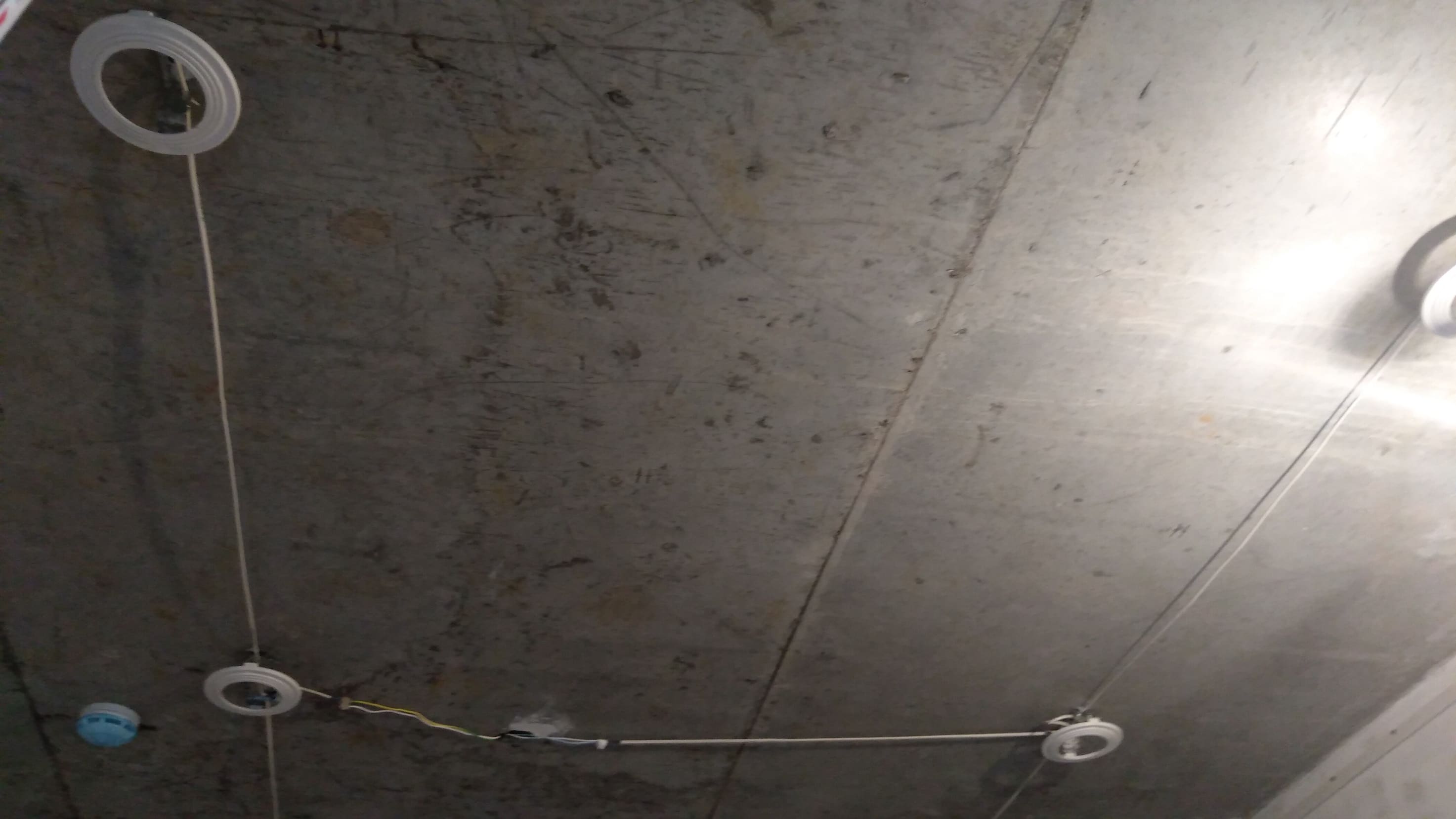

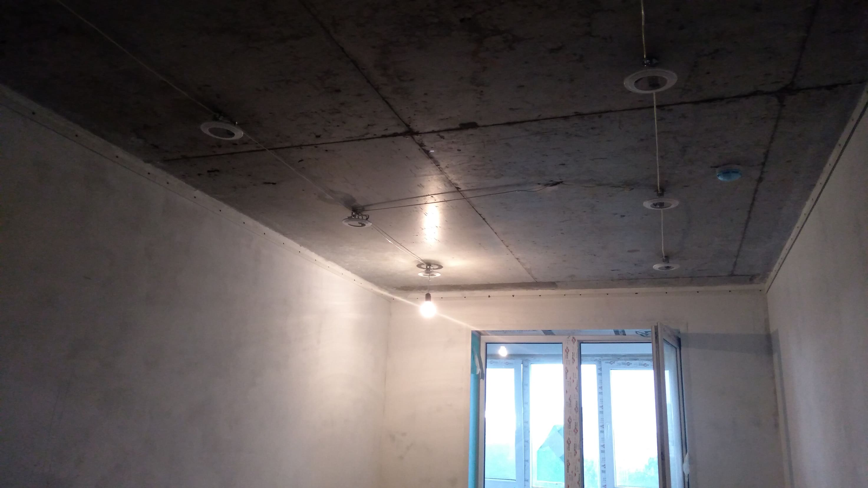

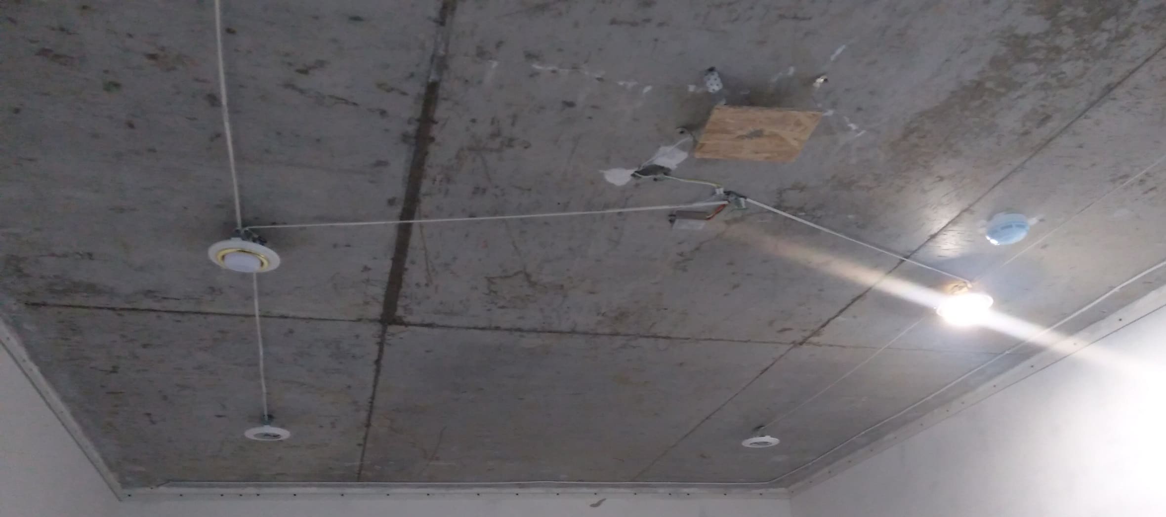

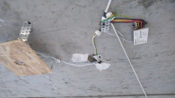

Сообщение TimurSH » 15 мар 2023, 17:25
А вот как было на момент их установки
Сообщение ПАВ » 15 мар 2023, 18:37

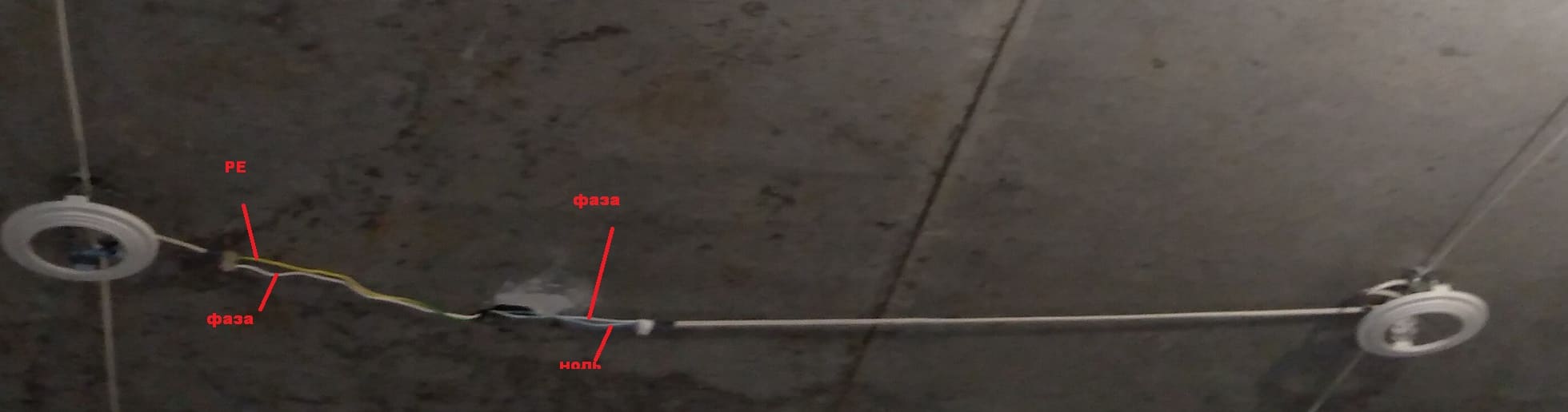

Все-таки, сколько проводов идет к светильникам- 2 или 3? Ничто и нигде не перепутано?
TimurSH
Сообщения: 17

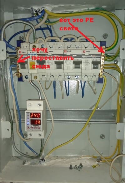

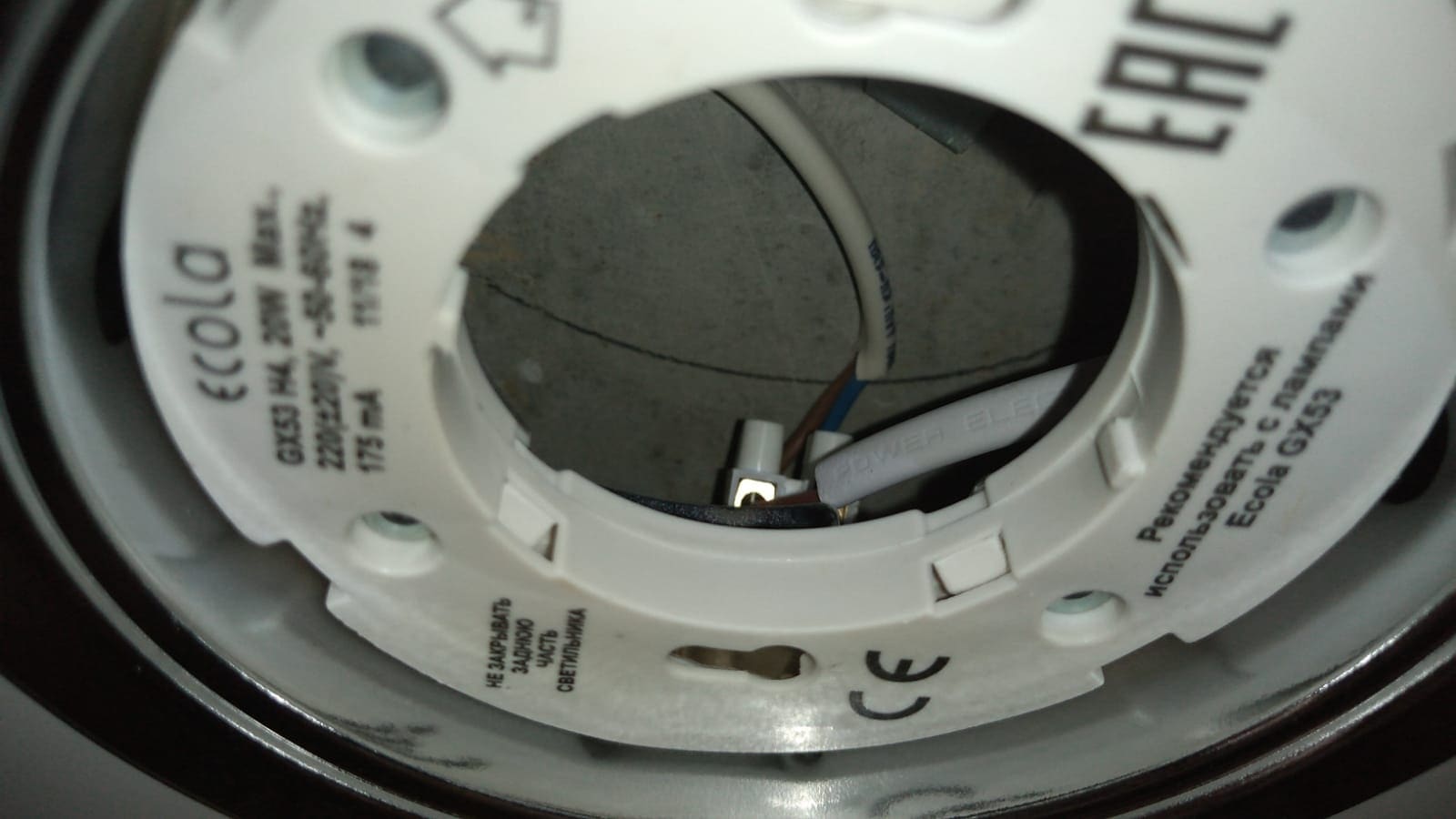

Сообщение TimurSH » 15 мар 2023, 19:45
ПАВ писал(а):Все-таки, сколько проводов идет к светильникам- 2 или 3? Ничто и нигде не перепутано?
два. Перепутано. Выходит две фазы (с каждой клавиши выключателя), ноль и PE. Строители на одну сторону ряда светильников поставили PE и фазу (УЗО тут вырубается), на другую ноль и фазу (тут всё ок).

Сообщение TimurSH » 15 мар 2023, 19:48
Если я беру PE светильников в щитке и подсоединяю в УЗО в одну клемму с N, то ничего не вышибает.
Вопрос. Несколько лет так работало и ничего, всё окей? По сути у меня было TN-C схема.
Могу я PE провод светильников засунуть в шину N? Свет будет без заземления. Только я не уверен на 100%, что PE провод только на светильники идёт, а не на какую нибудь ещё розетку. Как это можно проверить?

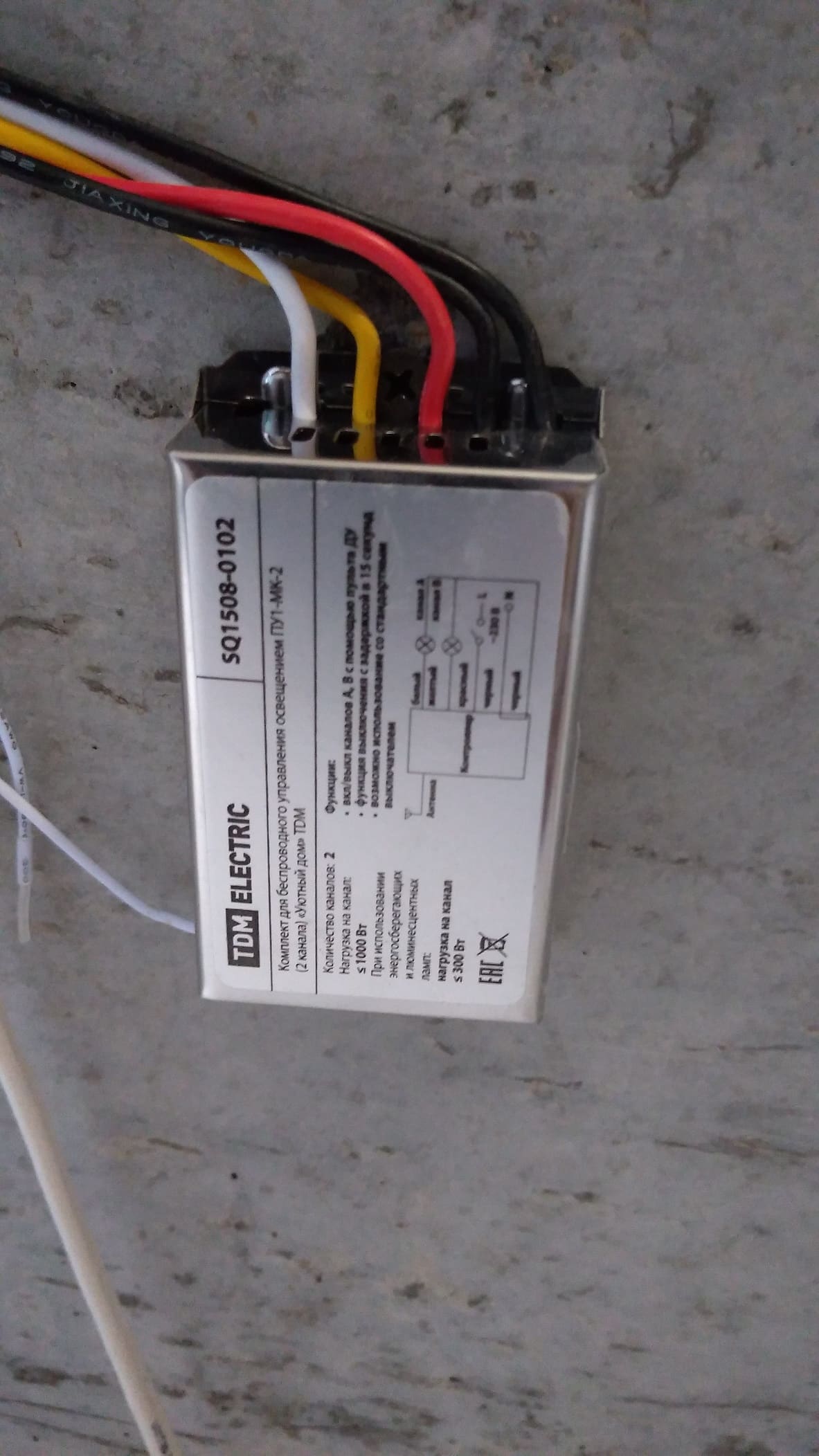

И ещё такая вот штука стоит.
Для неё PE провод важен?
Или всё равно он подключен к N клемме прибора и разницы нет? По-моему на схеме прибора нет подключения к земле.
Потолок закрыт, фотографии старые. Переставить сейчас могу только в щитке.
