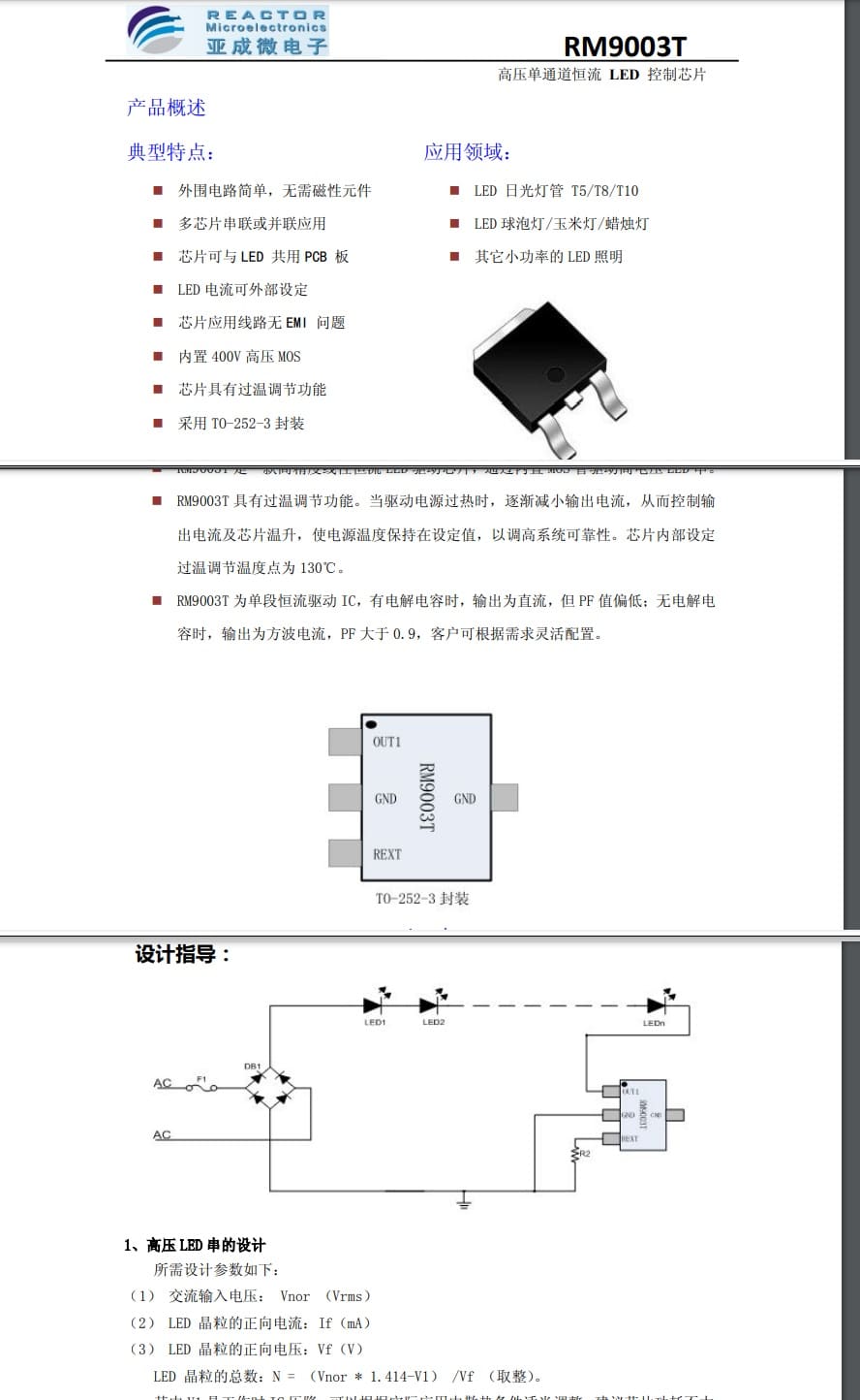

Леонид 1 писал(а):Источник цитаты ... Светодиодный светильник диоды 2835 132 шт. в конце линейки стоят два транзистора вроде 1014 BYF12 и кондер номинал неизвестен. ...
Это не транзисторы, а микросхемы ... и скорее всего стабилизаторы тока. Возможно вот эти ...
 RM9003T — это высокоточный чип линейного драйвера светодиодов постоянного тока, который управляет цепочками высоковольтных светодиодов через встроенные МОП-трубки.  RM9003T имеет функцию регулирования перегрева. Когда источник питания привода перегревается, выходной ток постепенно уменьшается, чтобы контролировать выходной ток и повышение температуры микросхемы, так что температура источника питания может поддерживаться на заданном значении для повышения надежности системы. Температурная точка регулирования перегрева установлена ​​внутри чипа на уровне 130°C.
 RM9003T представляет собой однокаскадную интегральную схему драйвера постоянного тока.При наличии электролитического конденсатора на выходе постоянный ток, но коэффициент мощности низкий; больше 0,9.Клиенты могут гибко настраивать его в соответствии со своими потребностями.
З.Ы. Картинку лучше смотреть на новой вкладке (через нажатие колесика мышки).

Тут имеем место фрагмент старого анекдота-... и ты, Мойша, прав, и ты, Исак, прав!...(с)- на осуждение поступили таки две версии и схемы питания СД- одна с линейным, другая с импульсным стабилизатором тока. У инженеров Поднебесной много мыслей в голове, как и версий схем, им не сложно было придумать 3-х и 4-хногие драйверы именно импульсные с мизерным по габаритам дросселем. И ничего, как-то даже работают.
Одно мне непонятно- о каких 410-ти вольтах речь, где их взять, если там линейная схема? ИМС 4205, судя по схеме, мксимум чем располагает, так это теоретическми 310 амплитудного на выпрямителе и все. Да в во второй схеме- трехножке аналогично- максимум 310В.
