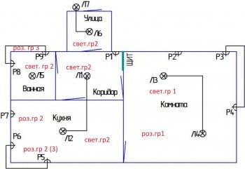

Kordel писал(а):Источник цитаты План дома такой примерно
всё дерево?

Розеток мало.

aleksey.RU, да, все дерево

ПАВ, это дача, нет необходимости во множестве розеток, на крайний случай в кухне можно будет при монтаже ещё одну добавить.

Kordel писал(а):Источник цитаты это дача
Ставте 4 дифавтомата после счетчика 2 по 20А/30мА - розетки и два по 10А/30мА - свет
