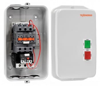

Если решили не устанавливать в щиток, то посмотрите на всё это в сборе ... типа как на картинке ... всё в метал_коробке, со всеми соединениями. Искать по "магнитный пускатель в корпусе с кнопками".
Достаточно прибить на стенку, ввести и подключить приходящий и отходящие кабеля.
Если будет находиться на улице ... ввод кабелей делать с низу.

Если решили не устанавливать в щиток, то посмотрите на всё это в сборе ... типа как на картинке ... всё в метал_коробке, со всеми соединениями. Достаточно прибить на стенку, ввести и подключить приходящий и отходящие кабеля.
