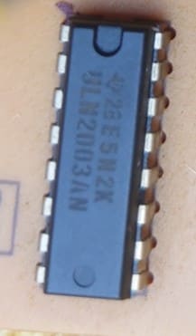

МБВ писал(а):Источник цитаты надо хорошее фото контроллера
А где он? Я так понимаю, это один из микросхем?
Не этот?
МБВ
Сообщения: 407
Репутация: 78
Проблема с платой управления вытяжки Kaiser. Помогите разобраться.
Сообщение МБВ » 01 мар 2024, 15:12
Нет, 2003 это ключи дарлингтона- усилитель сигнала контроллера на реле. Мозги это самая большая. По даташиту 9 нога плюс 3,3 или 5,0в. 10-я нога минус. Если контроллер жив и питание есть, то индикатор хоть как-то дрогнет.

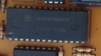

Не, не те ноги. В найденом 20 ног, а в Вашем 28.

МБВ, нашёл даташит, но я в нём как баран, ещё и на английском.
https://pdf1.alldatasheet.com/datasheet ... P6ACP.html
МБВ
Сообщения: 407
Репутация: 78
Сообщение МБВ » 01 мар 2024, 15:53

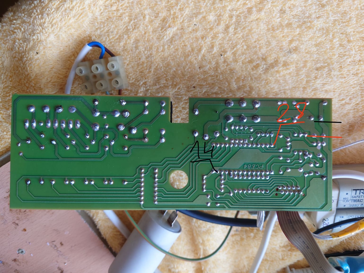

Нашёл. Нога 28 плюс красная линия, нога 14 минус чёрная. Должно быть около 5в.

МБВ писал(а):Источник цитаты Нашёл. Нога 28 плюс красная линия, нога 14 минус чёрная. Должно быть около 5в
А как считать, откуда? И где там красная и чёрная линия? На микросхеме не чего нет.

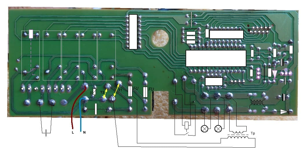

Требуется нумерация элементов, заодно проверить, все ли указаны на рисунке ... может какой пропустил.
Сейчас начну прорисовывать все линии, а потом разберем в читаемый вид.

TOPMO3 писал(а):Источник цитаты Требуется нумерация элементов, заодно проверить, все ли указаны на рисунке ... может какой пропустил
Сейчас проверю.
yurbant
Сообщения: 105
Зарегистрирован: 29 фев 2024, 13:34
Репутация: 1
Сообщение yurbant » 01 мар 2024, 17:37
Вот, всё что увидел.
