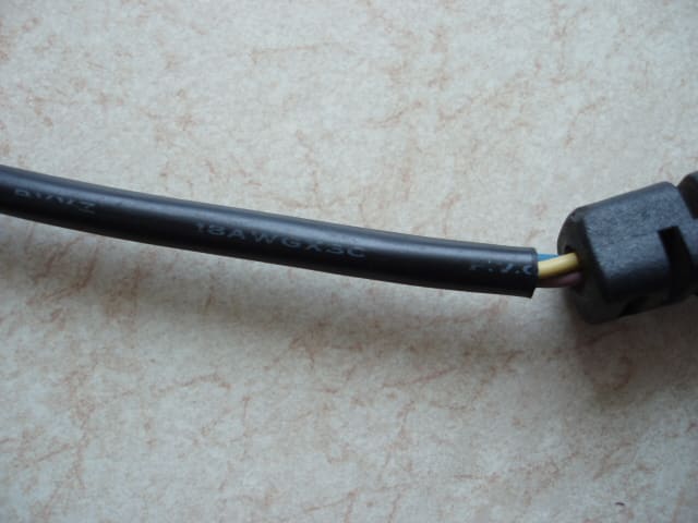

Вот еще один образчик продукции китая, я их маркирую по-своему- кЕтай- шнур/кабель/...х/з как от того самого БП, если присмотритесь, написано 18AWGX3C, по каталогу AWG диаметр проводящей жилы 18=0,04 дюйма= 1,016мм, а в нем изоляция всего 1,55 мм. Вот и считайте, поместится или нет там такое. И надрыв внешней изоляции- сам по себе, никто не дергал. Усушка, утруска...
