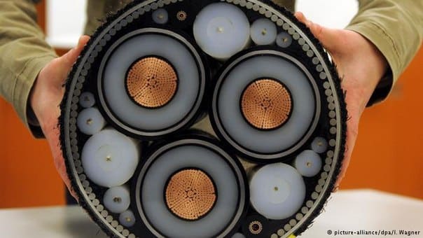

Сообщение Константин » 06 мар 2016, 17:58
ПАВ писал(а):Источник цитаты чтоб даже 6 мм. кв. было мало? Жуть!
Ну тогда пусть закладывают кабель мощностью 1.4ГВт такого точно хватит :biggrin:
