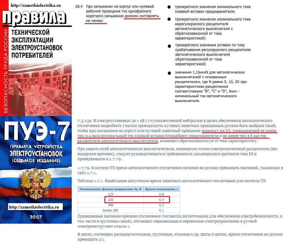

1.Я не знаю определения обратнозависимой от тока характеристики. Мне достаточно характеристик по стандарту МЭК 60898. И достаточно превышения тока КЗ над максимальным током расцепления на 10-20%.
2.Я не пользуюсь понятием времени расцепления.
3.Все равно не понял, что за ток 1386А.
4.Про проверку расцепителей на отключение тока КЗ нужно говорить с лабораториями, а не мной.

elalex писал(а):Источник цитаты Все равно не понял, что за ток 1386А.
Формула выше.

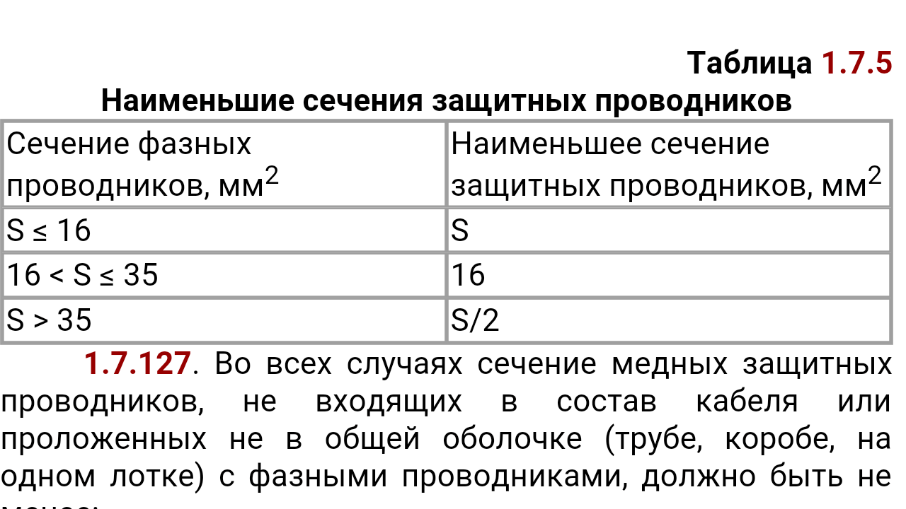

1.А чего это при сечении больше 35 РЕ может быть половинного сечения, а при сечении меньше 35 - не может? Какие такие качественные изменения происходят с РЕ при переходе сечения через границу 35?
2.Вы никогда не делали КЗ половинным сечением? Я делал даже в 4 раза меньшим, и РЕ даже не нагревался.
3.Я всегда и везде ратую за ТТ. Там всегда хватает и 1,5кв.
4.Думаю, ПУЭ п.1.7.126 - идиотизм.

Сообщение Rokoal » 05 май 2016, 19:01
elalex писал(а):Источник цитаты Rokoal,
Ну знаете. Я не разрабатывал ПУЭ.

Сообщение Rokoal » 05 май 2016, 19:03
Также прочтите следующий пункт ПУЭ после таблицы.
Селективность. Какая она?
Сообщение elalex » 05 май 2016, 19:19
Rokoal писал(а):Источник цитаты Также прочтите следующий пункт ПУЭ после таблицы.
Это касается сечения медных защитных проводников, не входящих в состав кабеля или проложенных не в общей оболочке (трубе, коробе, на одном лотке) с фазными проводниками. У меня почти всегда входит в состав или проложен в общей оболочке.
