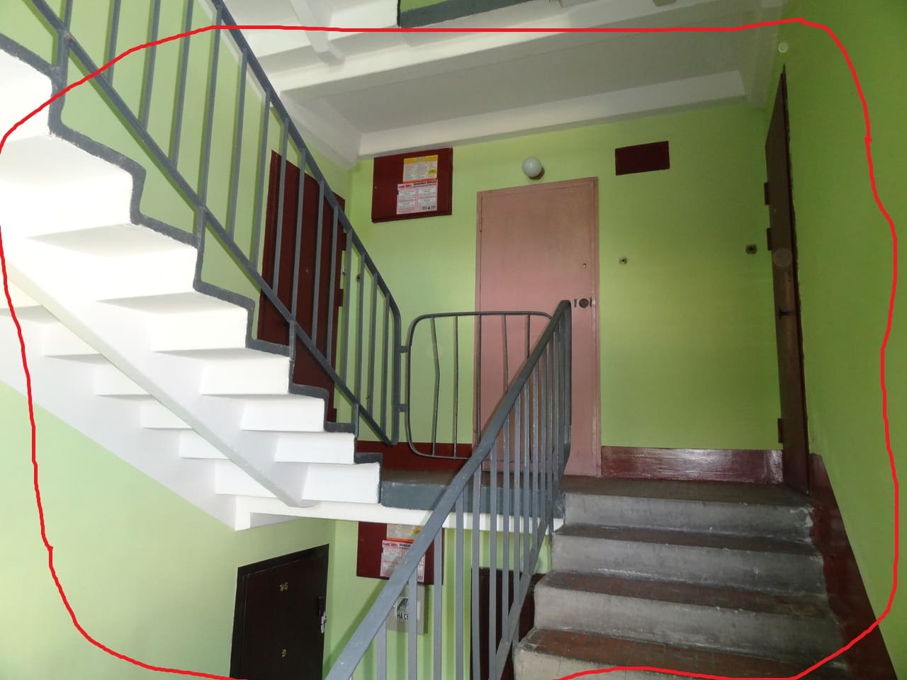

Уважаемые коллеги!!! Просьба не путать лестничные КЛЕТКУ и ПЛОЩАДКУ! ПУЭ ограничивает способ прокладки по лестничной КЛЕТКЕ , а НЕ по лестничной ПЛОЩАДКЕ."...СП 1.13130.2009 4.4.4 В лестничных клетках..." - так же о клетках... С уважением

Сообщение Volk » 12 апр 2016, 12:00
НиколаТ писал(а):Источник цитаты Уважаемые коллеги!!! Просьба не путать лестничные КЛЕТКУ и ПЛОЩАДКУ! ПУЭ ограничивает способ прокладки по лестничной КЛЕТКЕ , а НЕ по лестничной ПЛОЩАДКЕ.
:biggrin: Значит по клетке нужно более-менее в чём-то прокладывать, а на площадках - как хочешь выкрутасничать - там стены другие и люди не ходят... Ой не могу! Смех и грех! :biggrin: :biggrin: Вот так всегда в России - всё через жопу - абсолютно всё! Вот нет, но для своих, а если очень хочется то и для других тоже да, но всё равно нельзя. :biggrin:

Сообщение Константин » 12 апр 2016, 15:52
Извините но по мне это одно и тоже. Просто разное произношение. Это тоже самое если сказать пятьсот тысяч или пол миллиона. Звучит по разному а обозначает одно и тоже.
Лестничная клетка это полная конструкция в целом.
А лестничная площадка это отдельная её часть.
Но в целом суть расположения энергохозяйства о чем велась речь одно и тоже. Если я ошибаюсь то пожалуйста поправьте строительными документами с чертежами для распознавания таких элементов.
