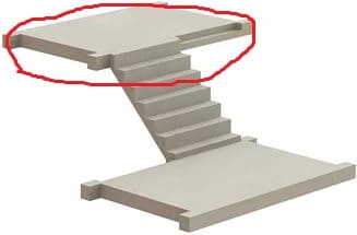

НиколаТ
Уважаемые коллеги!!! Просьба не путать лестничные КЛЕТКУ и ПЛОЩАДКУ! ПУЭ ограничивает способ прокладки по лестничной КЛЕТКЕ , а НЕ по лестничной ПЛОЩАДКЕ."...СП 1.13130.2009 4.4.4 В лестничных клетках..." - так же о клетках... С уважением

НиколаТ писал(а):Источник цитаты Уважаемые коллеги!!! Просьба не путать лестничные КЛЕТКУ и ПЛОЩАДКУ!
Извините но по мне это одно и тоже. Просто разное произношение. Это тоже самое если сказать пятьсот тысяч или пол миллиона. Звучит по разному а обозначает одно и тоже.
Лестничная клетка это полная конструкция в целом.
А лестничная площадка это отдельная её часть.
Но в целом суть расположения энергохозяйства о чем велась речь одно и тоже. Если я ошибаюсь то пожалуйста поправьте строительными документами с чертежами для распознавания таких элементов.
