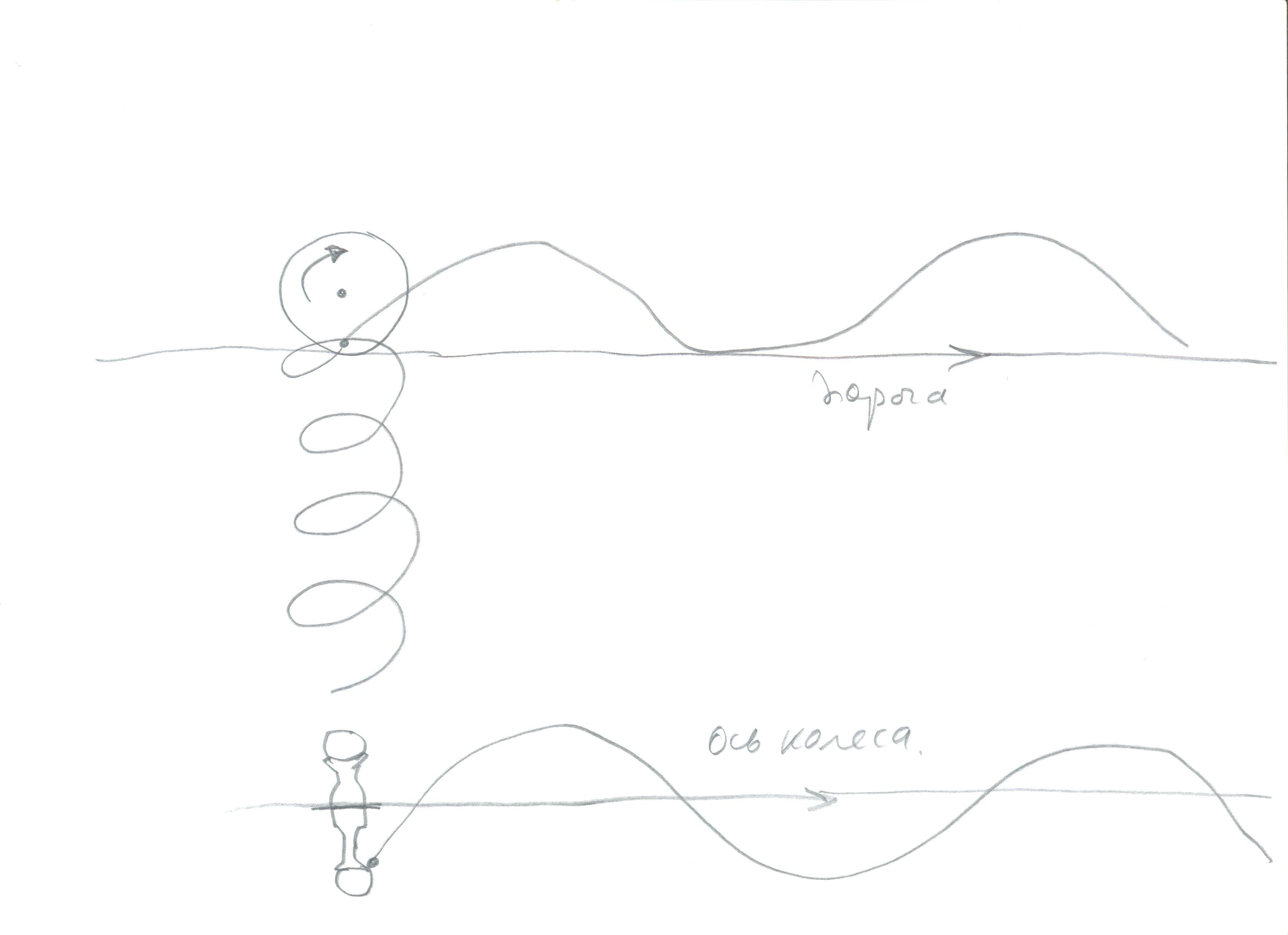

TOPMO3, не понятно, почему в своём примере с точкой на ободе колеса, вы предлагаете рисовать сначала график расположения точки, а потом график скорости перемещения этой точки, изменив при этом направление отсчёта.
Я попытался нарисовать ваш пример, предполагая, что вы в обоих графиках имели в виду расположение точки на ободе колеса.
Но даже если изобразить график скорости перемещения точки, то это тоже будет синусоида, с той лишь разницей, что на рисунке ось колеса совпадёт с уровнем дороги.
Так в чём суть примера?
Скорость изменения синусоиды
Сообщение TOPMO3 » 04 ноя 2016, 12:55
JasperClick писал(а):Так в чём суть примера?
А ни в чем ... я не правильный пример привел ... тама не скорость должна быть, а изменение скорости ... т.е. ускорение.
По моему и в стартовом, Вашем посту речь шла о изменении скорости. :wink:
з.ы. ... перечитал свой пост ... тама всё правильно
TOPMO3 писал(а):Источник цитаты...Если потом проанализируете график скорости, Вы увидите как изменяется сама скорость (т.е. ускорение) ... вот график этого ускорения и есть про что был Ваш вопрос в стартовом посту.
Я Вам гарантирую, что получите рисунок, который я выложил Вам в своем ответе.
Короче ... если Вы, сразу, сумеете нарисовать график УСКОРЕНИЯ, то получите тот график. :smile:
