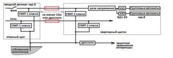

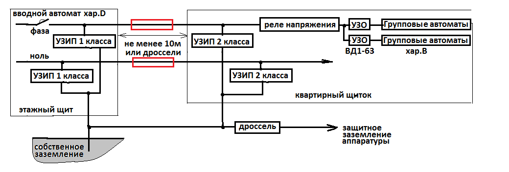

Самоход счетчика электроэнергии
Сообщение elalex » 21 авг 2016, 21:05
Микки писал(а):Источник цитаты а что с ней не так?
Все в ней не так. Как у всех. Считаю, нужно делать так (Вложение)
По деталям нужно разговаривать.
