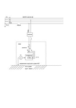

elalex, вот эти

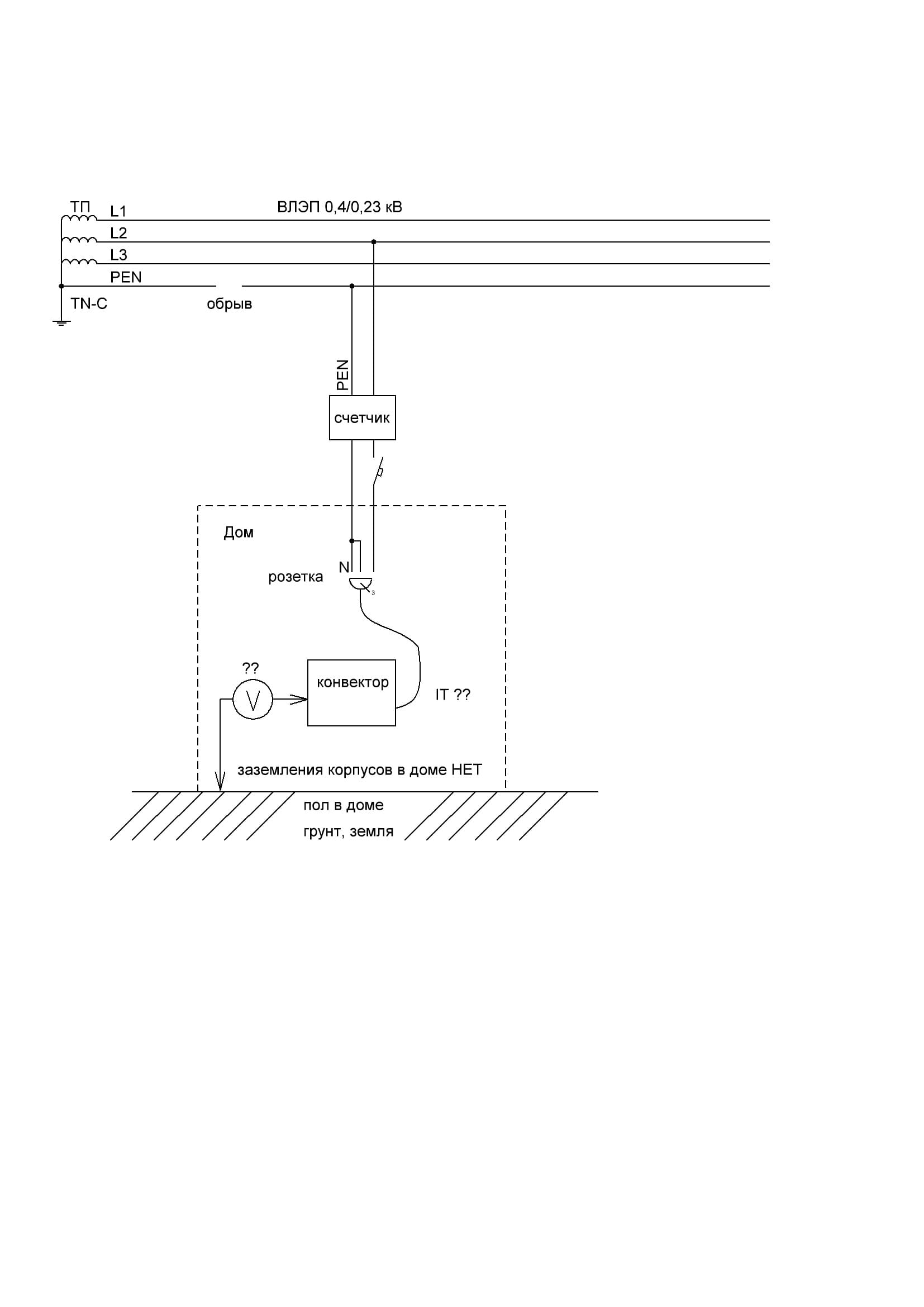

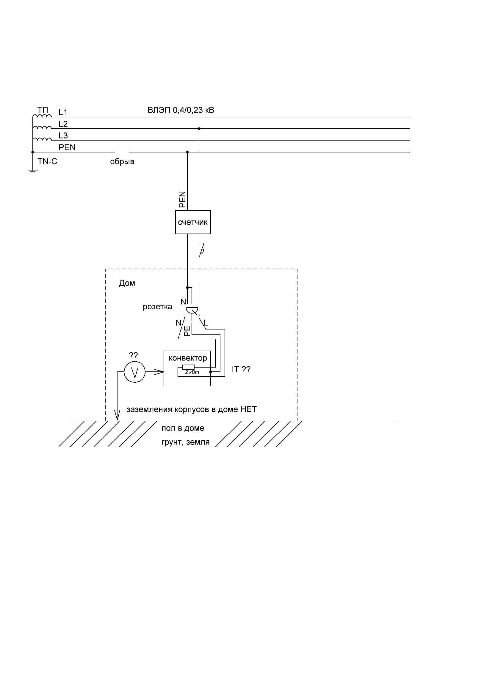

Сообщение oleinap » 18 фев 2017, 21:56
можент я что недорисовал...так понятнее?
таки в доме какая система заземления в таком аварийном режиме?

Сообщение elalex » 19 фев 2017, 02:34
1.Система заземления потребителя не меняет своё название при переходе из рабочего режима в аварийный.
2.Система TN-C – городская, в деревнях её нет. В ней деление РЕN на РЕ и N происходит в этажном щите, а заводить РЕN в квартиру запрещено. Другими словами, делят РЕN в розетках скоты.
В деревнях при TN-C-S заводят РЕN в счётчик, сразу после счётчика РЕN заземляют и делят. Если не заземляют и делят в розетках – спросите о типе такой системы заземления у её авторов.
Вообще вытворять с проводами можно что угодно. И что, каждый раз спрашивать, что это получилось? Так мой знакомый мальчик залетал в Google Earth чёрт знает куда, а потом спрашивал свою маму: куда это я попал?

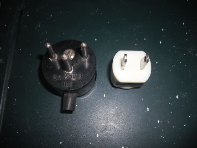

Сообщение ПАВ » 19 фев 2017, 09:11
oleinap писал(а):Источник цитаты корпус ж/з проводом на заземляющий контакт вилки, дальше в розетке...
Правильно- а дальше куда- на х/з какую нейтраль или таки на землю нормальную, причем так, что нельзя никак иначе! Ваша схема включения начисто исключает включение вилки навыворот и подачу фазы на корпус всегда? Насколько я себе представляю наши вилки и розетки евроформата, повернуть вилку иначе ничто не мешает, или я не все еще видел? Я бы еще согласился, примени вот ту черную вилку, что слева- точно на дурака, любого- захочет, не воткнет иначе, а пока- риск и рулетка...

Сообщение oleinap » 19 фев 2017, 21:03
ПАВ писал(а):Источник цитаты Ваша схема включения начисто исключает включение вилки навыворот и подачу фазы на корпус всегда?
не понимаю, о чем Вы? http://planetolog.ru/images/plug/F.jpg
если вилку перевернуть в розетке, то где будет подача фазы на корпус?
Вас наверное смутило - я в схеме поставил на проводах от розетки L и N :blush:
elalex писал(а):Источник цитаты В деревнях при TN-C-S заводят РЕN в счётчик, сразу после счётчика РЕN заземляют и делят.
при переделке электрики - да. А в старых домах, где до сих пор на стене панель с индуктивным счетчиком и пробками - не уверен, скорее всего нет.
