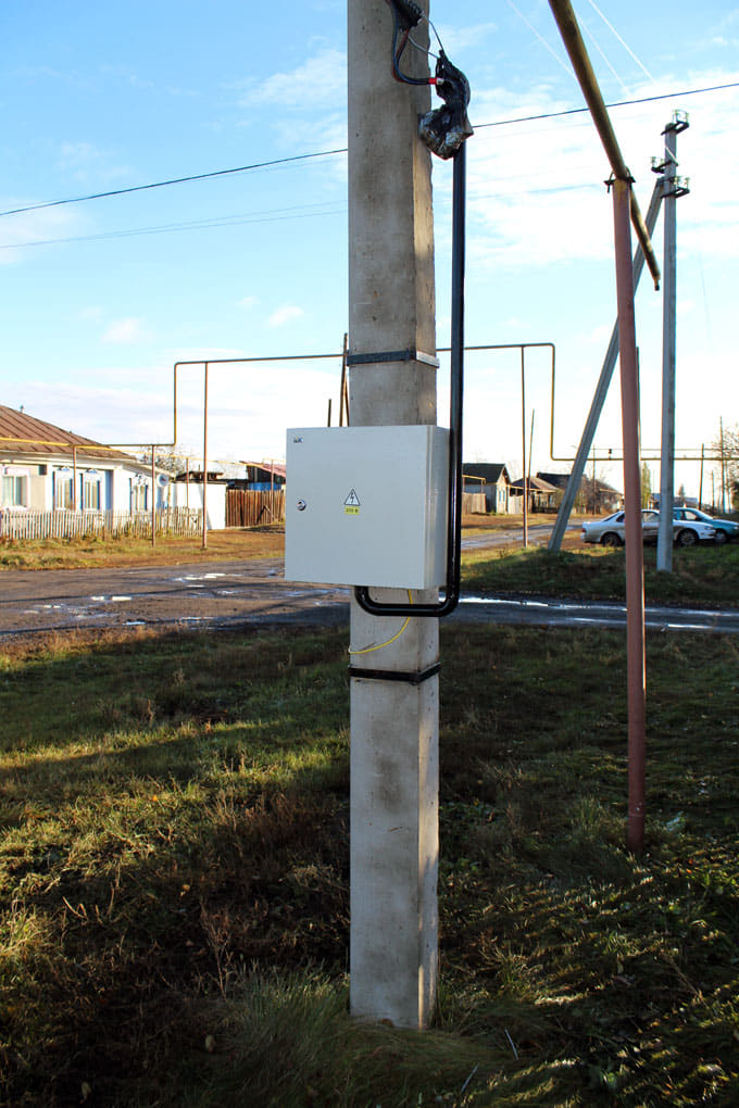

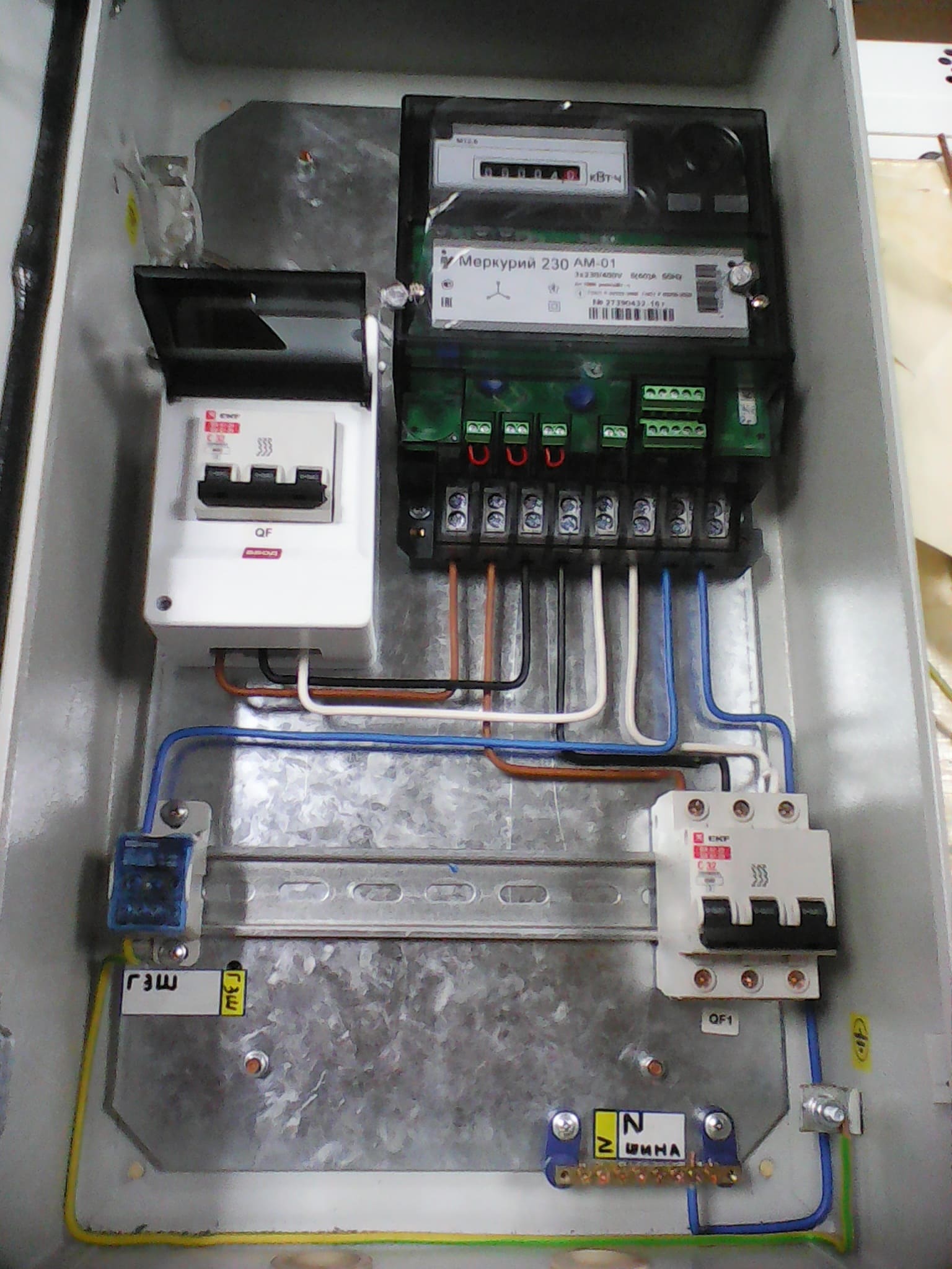

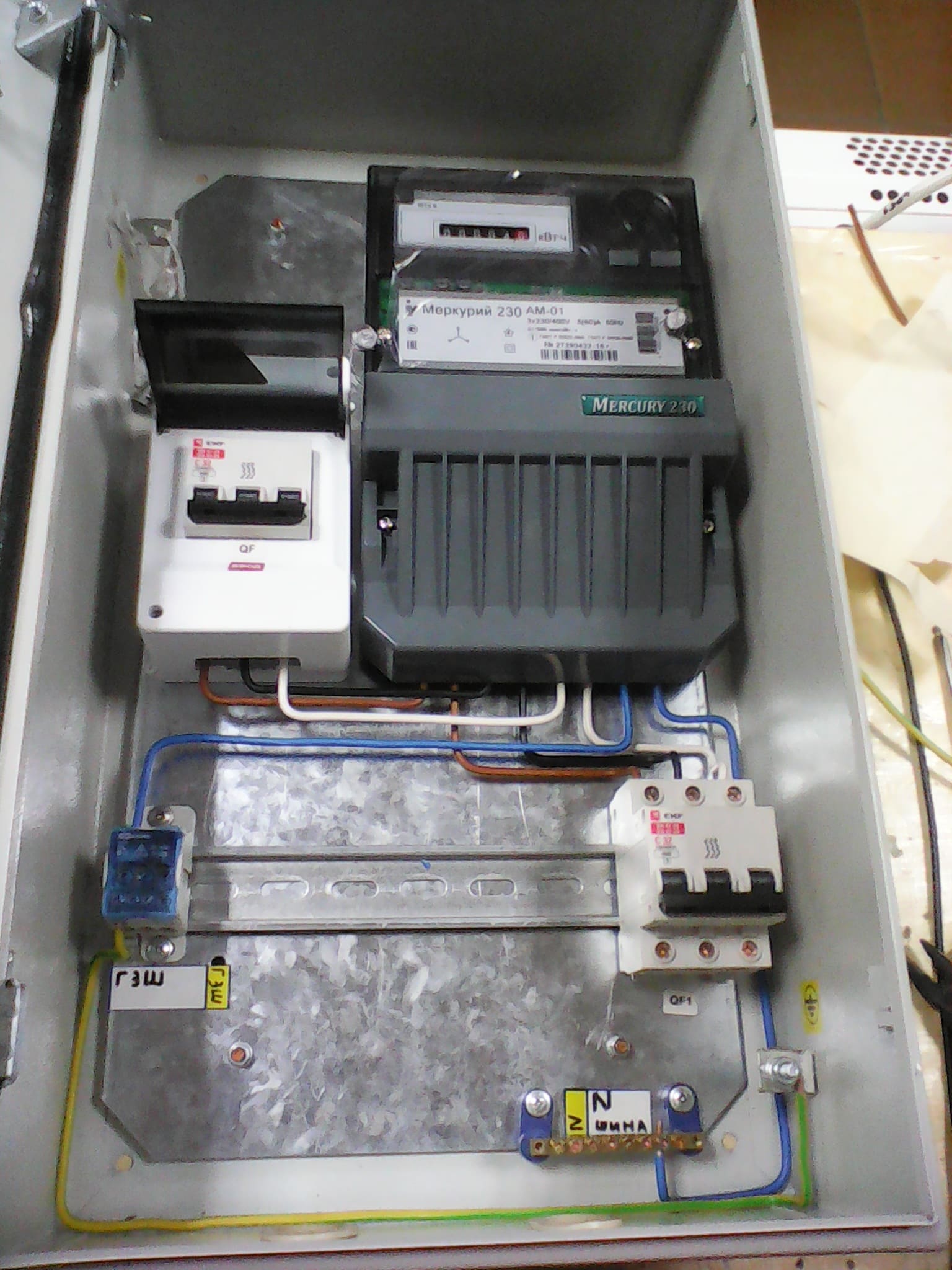

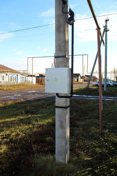

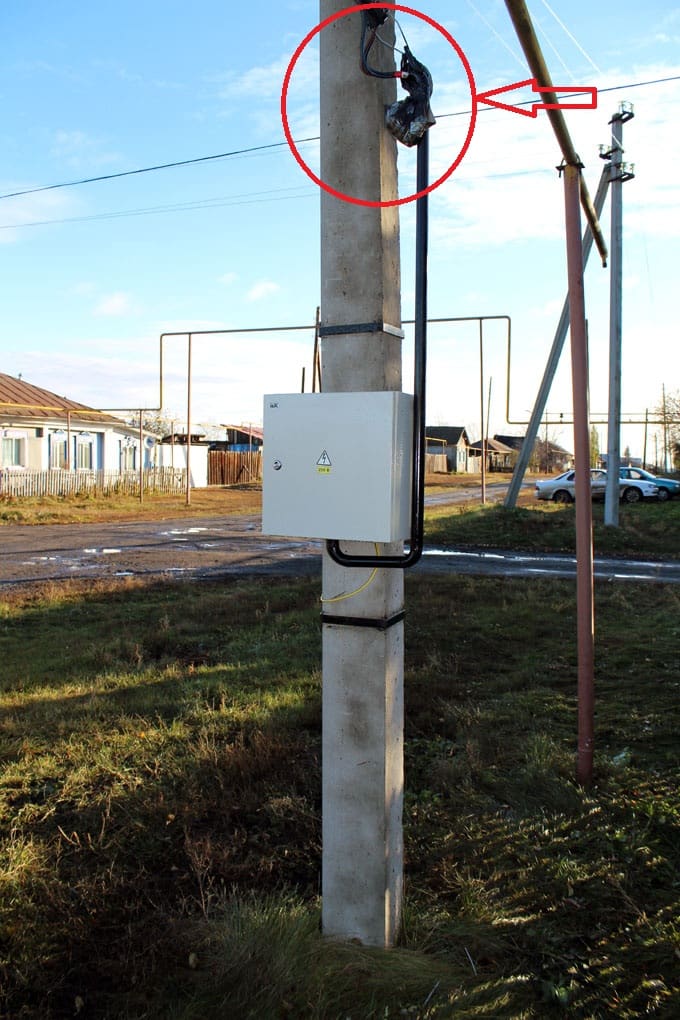

mastervictor писал(а):Источник цитаты Все вроде как нормально,но вот на третьем фото,проводник вроде как не 10кв/мм,и без наконечника-не по феншую!
Зачем ему быть 10 мм²? Это заземление трубостойки от ГЗШ.
Внешний пункт учета (ВПУ)+требования к вводу
Сообщение mastervictor » 05 окт 2016, 13:36
Rokoal писал(а):Источник цитаты Это заземление трубостойки от ГЗШ.
Ясно!
Не знаю,как у вас,у нас сбыт не примет!(с ГЗШ откинь РЕN и N,счетчик встанет,между ГЗШ и N-шиной перемычку-будет свет!)

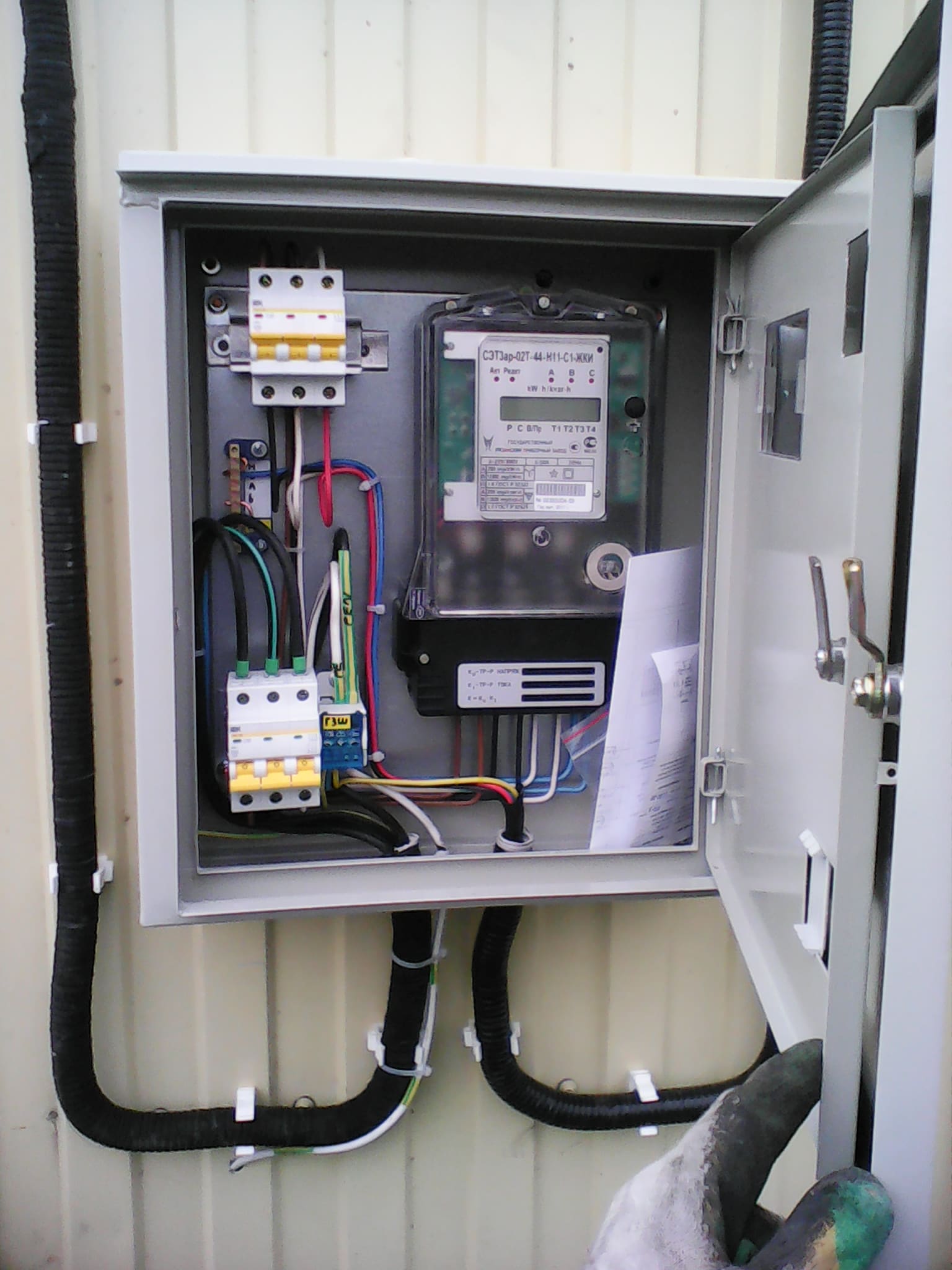

Rokoal, задумка с электропроводкой в стальных трубах хорошо, но у вас она не доделана - вода будет попадать, это раз; вход в шкаф не защищен, это два (гофра не является защитой от мехповреждений)

Вот как мы делаем: шкаф закреплен на сварном кронштейне с трубостойкой и закреплены на опоре лентой бандажной

Не просматривается ( видно) перемычки между шинами N и РЕ

tupos писал(а):Источник цитаты Вот как мы делаем
А что это у вас там намотано?
Rokoal
Сообщения: 752
Репутация: 71
Откуда: Смоленск-Рудня
Сообщение Rokoal » 06 окт 2016, 18:58
tupos писал(а):Источник цитаты Rokoal, задумка с электропроводкой в стальных трубах хорошо, но у вас она не доделана - вода будет попадать, это раз; вход в шкаф не защищен, это два (гофра не является защитой от мехповреждений)
Про гофру согласен, принимают так, в ином случае снизу к щиту крепится ящик из четырех листов металла, который защищает вход.
По поводу воды, она там и так будет (конденсат), сверху вход в трубы залит герметик и сверху изолента, внизу гофра пробита отверткой для слива воды. В вашей трубе снизу есть отверстие сливное?

Восток писал(а):Источник цитаты Не просматривается ( видно) перемычки между шинами N и РЕ
Это о чем вы? Не пойму кому. Вроде тему подчистили.
tupos
Сообщения: 1344
Репутация: 303
Откуда: Шадринск
Сообщение tupos » 06 окт 2016, 19:36
Константин писал(а):Источник цитаты А что это у вас там намотано?
Пакет с принадлежностями: плашечные зажимы, анкерный зажим.
Rokoal писал(а):Источник цитаты Про гофру согласен, принимают так, в ином случае снизу к щиту крепится ящик из четырех листов металла, который защищает вход.По поводу воды, она там и так будет (конденсат), сверху вход в трубы залит герметик и сверху изолента, внизу гофра пробита отверткой для слива воды. В вашей трубе снизу есть отверстие сливное?
Нет, в нашем случае оно не нужно, труба в верхней части имеет обратный наклон, косой дождь туда никак попасть не может, плюс труба уплотнена резиновым уплотнителем.

Rokoal писал(а):Источник цитаты Это о чем вы? Не пойму кому.
Приношу извинения. Не досмотрел схему.

Восток писал(а):Источник цитаты Приношу извинения. Не досмотрел схему.
Ничего. Непонятно к какому сообщению написано было.

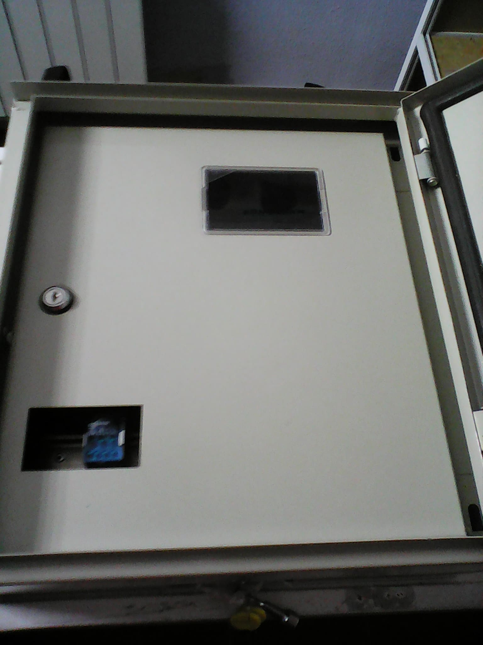

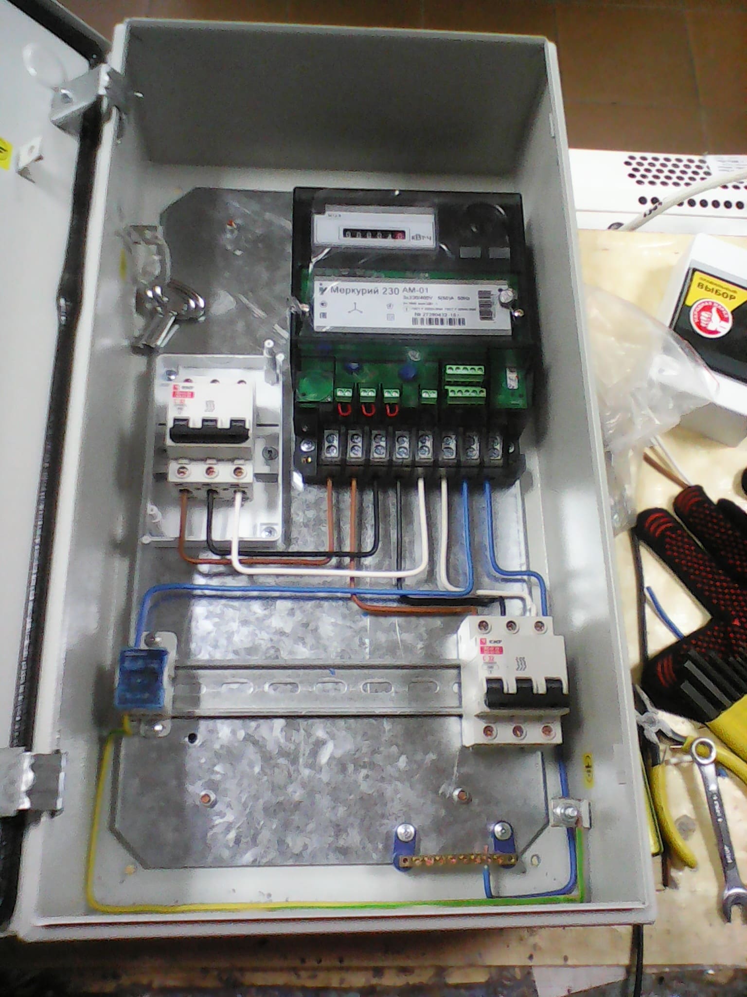

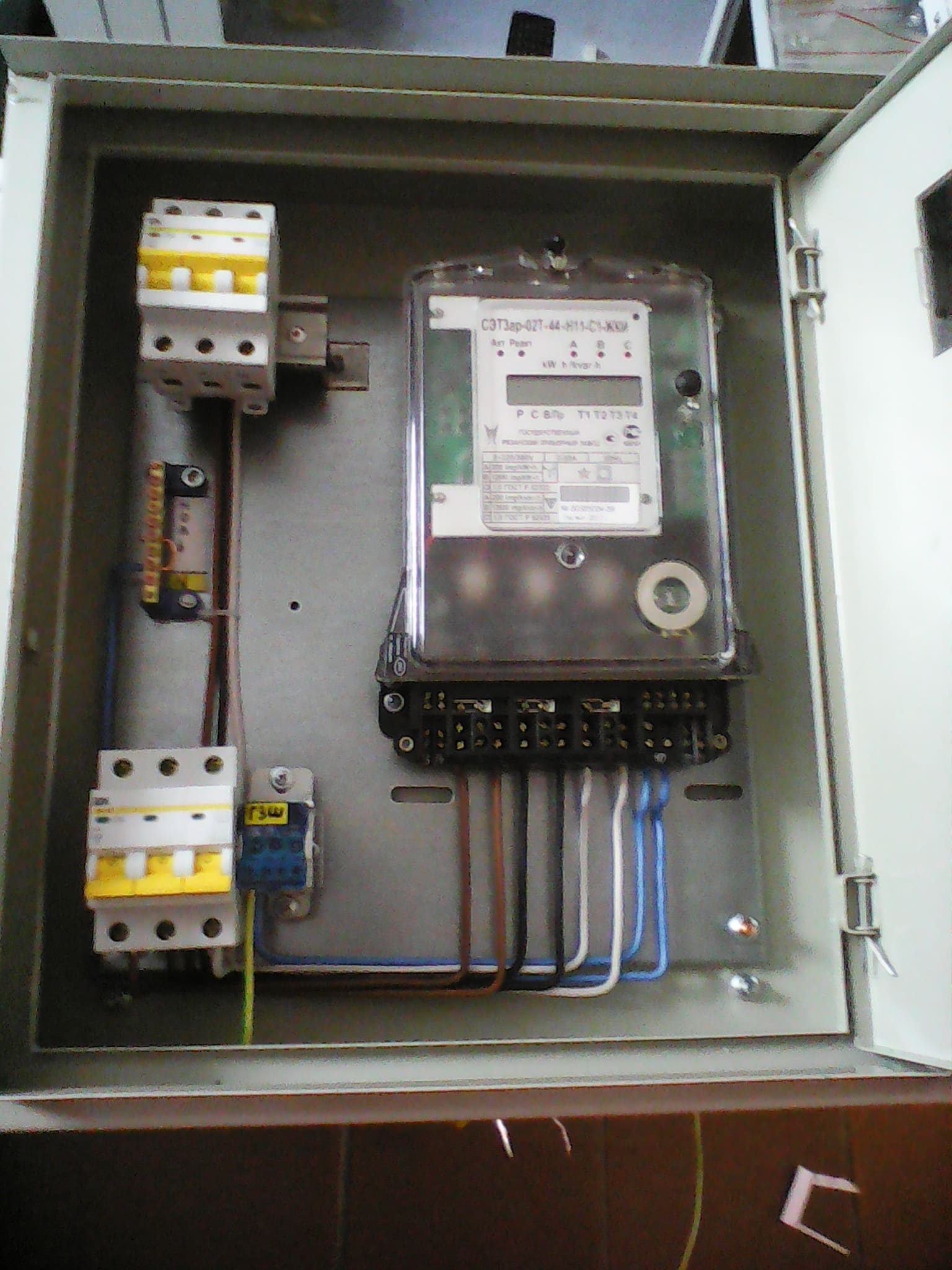

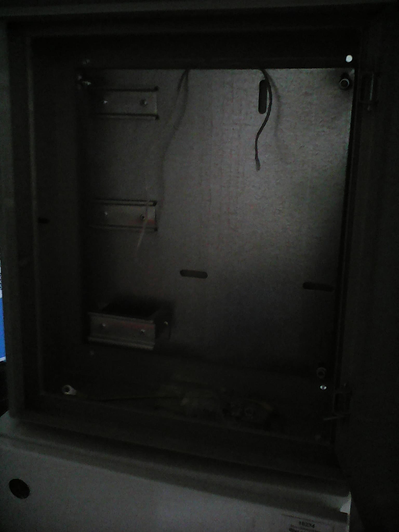

ВПУ на базе IEK

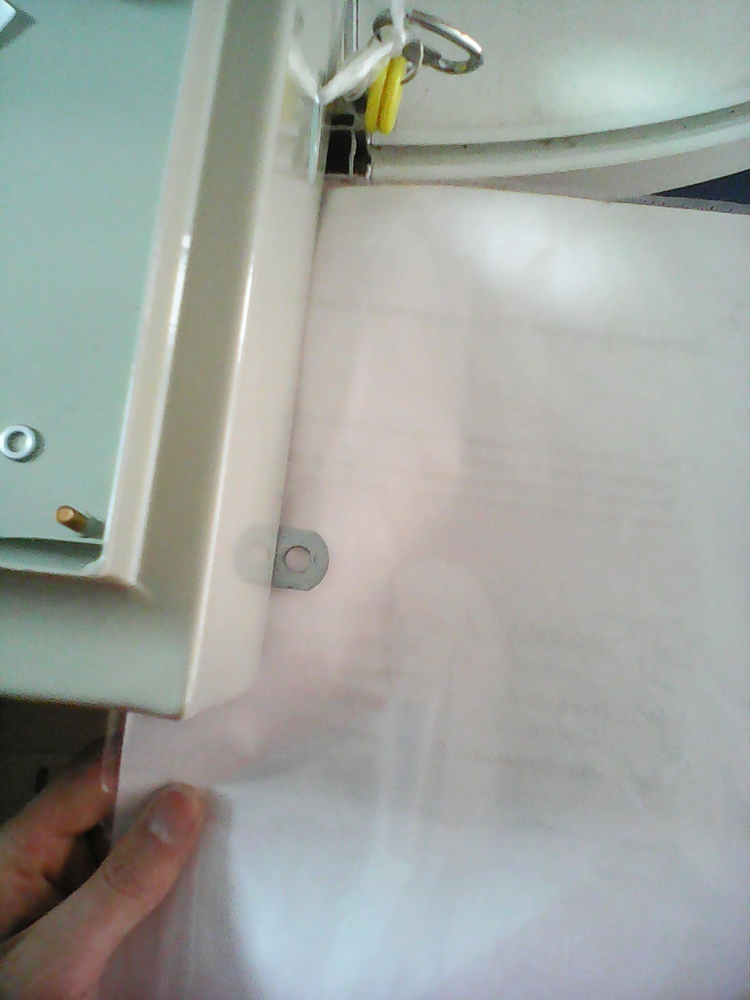

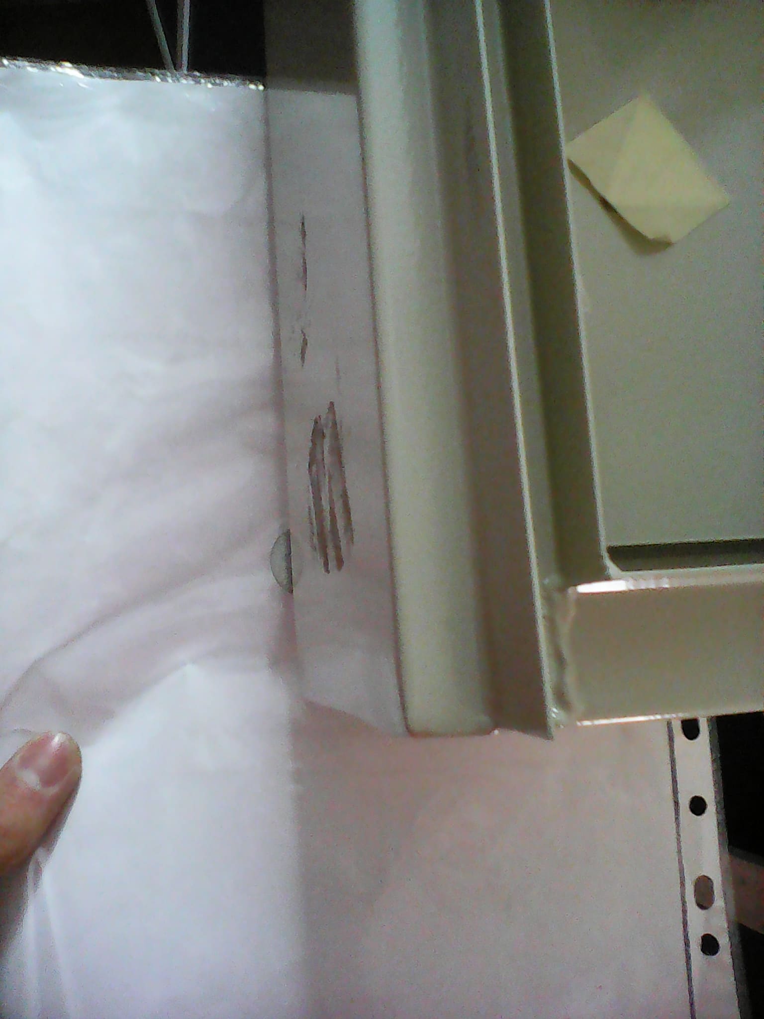

и ОПЯТЬ косяки продукции. В щите на пломбировочной двери нет окошек под коммутационный аппарат потребителя,DIN рейки с завода на панели установлены под его.(пришлось допиливать самому)
Криво с верхней стороны сделано технические отверстия под подвесы. Не совпадает уровень высоты с корпусом щита закрывая отверстия подвеса для его монтажа на поверхность.
В общем вот сам ВПУ
Смонтирован и подключен на объекте через несколько дней по окончанию монтажа ЗУ

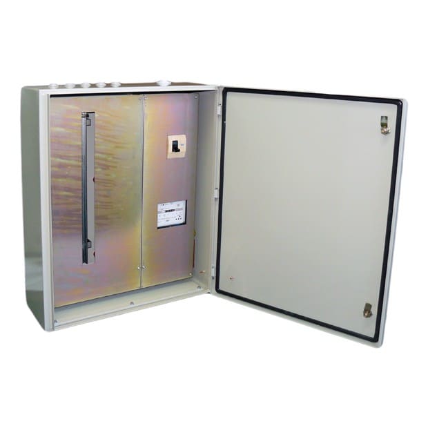

mastervictor, никогда не понимал этот огород с боксами. Есть же нормальные щиты

mastervictor, да тот же иэк вводно-рапспределительные
Сообщение Константин » 17 май 2017, 19:11
tupos писал(а):Источник цитаты mastervictor, да тот же иэк вводно-рапспределительные
Вон видите этот огород IEK? Как из Анекдота "готовую заготовку доработать напильником".
Поэтому комплектацию в ЩМП щиты ничего не имею против. Притом учесть то, что опечатывание аппаратов это требование Энергосбыта. Была бы моя воля я бы не мостил пластмассу.Лишняя трата денег.

Константин писал(а):Источник цитаты Вон видите этот огород IEK? Как из Анекдота "готовую заготовку доработать напильником".Поэтому комплектацию в ЩМП щиты ничего не имею против.

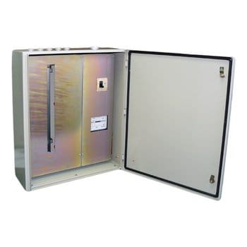

Вот я и не понимаю для чего использовать щмп с россыпью пластиковых боксов для сборки вводно-распределительных щитов, когда есть более-менее нормальные заводские щиты с панелями с раздельной опломбировкой. ЩМП - это ведь щит для сборки шкафов управления в том виде что выходит от завода.
Что бы получить на основе ЩМП нормальное ВРУ заводского уровня, нужно выполнить процентов 70 % доводок и смысл имеется - токи 100 А и выше, нормальный болтовой автомат, распределение на медной ошиновке с опорной изоляцией. У меня целая линейка ВРУ на основе ЩМП в свое время была разработана со стальными панелями, уголками, профилями и т. д. Пока не появились щиты ЩМП 16.ХХ - это совсем другой уровень.

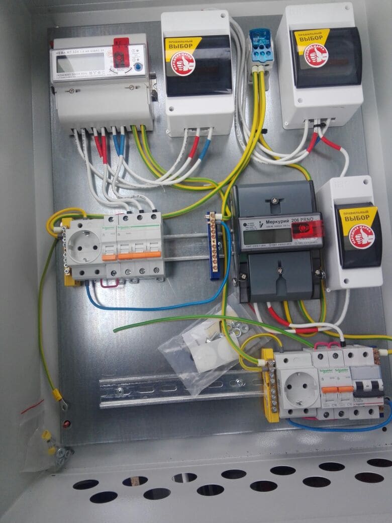

Сообщение mastervictor » 18 май 2017, 16:34
tupos, то что показано на последнем фото,мне ни как не идет!
В моем случаи,3 вводных АВ,и 2 счетчика!
Все три вводных посадить под одну пломбу?
Не вижу проку!
Не забываем,что я с деревни,и беру то что есть,а бегать за 50 верст,нет желания,я быстрее огород из боксов построю,и дешевле выйдет!
