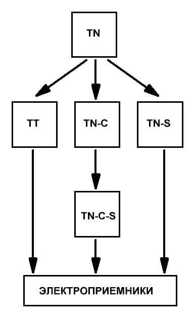

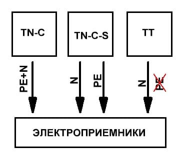

1. У нас скорее всего TN-С или ТN. Я так и не знаю и в инете не нашёл чем они отличаются? Написано просто что TN-C это подсистема TN
Вот Вам аналогия по системам:
TN - автомобили (седан, пикап, комби и т.д.). TN-C - седан (базовая модель). TN-C-S - пикап (модификация) ... примерно так.
Система ТТ является подсистемой TN - грубо говоря это грузовик (но тоже автомобиль) :smile:
(TN-C) ... где совмещён PE и N . Но что это за совмещение такое если этот т.н. PEN выполняет роль только N ? Это чистой воды по логике только N.
Для понимания не нужно никакой логики ...
PEN - это "предмет" двойного применения (умеющий выполнять две функции) ... можно использовать как PE, можно использовать как N ... можно и одновременно.
_ TN-C - PEN используется полностью одним проводом.
_ TN-C-S - PE и N используются отдельными проводами.
_ ТТ - от сети используется только N_составляющая ... а РЕ - организуется на месте.
Вот когда "впитаете" эту инфу тогда можно будет вести равноправный диалог дальше.
Иначе придется подробно отвечать на уточняющие вопросы ... и тупо выполнять следующие за ними советы. :pardon:
