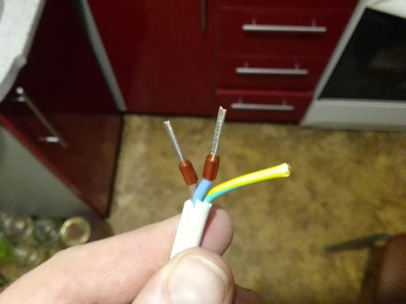

Константин писал(а):Источник цитаты Бортика не будет. Плоская форма говорю.
И что что плоская, плоская да с рифлением, чем плоская то хренова ? Извини Костя но не врубаюсь почему.
Ручной инструмент
Сообщение Константин » 01 фев 2017, 19:37
A.Li писал(а):Источник цитаты Если я не могу вырвать наконечник на каком основании считаешь плохим контактом ?
Кто тебе такое сказал? Где ты это прочитал вообще?
Я писал что :
Константин писал(а):Источник цитаты Прижмя пасатижами вот Этого бортика не получишь
Константин писал(а):Источник цитаты К тому, что положив на гупки пассатижи токого не получишь.
Форма епт при сжатии пассатижами такая не будет.

Константин писал(а):Источник цитаты Кто тебе такое сказал? Где ты это прочитал вообще?
Контакт фигня будет. - твои слова см . выше
Константин писал(а):Источник цитаты Форма епт при сжатии пассатижами такая не будет.
Я чо врать буду, сфотал же пассатижи

A.Li писал(а):Источник цитаты чем плоская то хренова
То что зазоры пустые будут,проволка получается плохо прижата не не все в связки находятся тогда. Ща телефон включу и покажу ей богу.Заливать на Ютуб правдо долго.
А у тебя она зажата со всех сторон как будто матрицей рисовали ну или выяживались на чем то. Зажато у тебя со всех сторон на фото. Как надо! Поэтому ты изначально продавил на передних губках образовал шлицы а патом на чем то придал форму обжав со всех сторон. На пассатижах я таких шлицов чето не видел. Значит брал какой то другой инструмент.

Сообщение ПАВ » 01 фев 2017, 19:48
ПАВ писал(а):Источник цитаты что надо маяться такой маятой
Согласен- если гупками перестараться, расплющить можно, тогда в некоторые дырдочки не полезет. Но если не прижать нормально в клеммнике или еще где, 6 там или 4 грани и по 5, а не 4 зубчика, не спасет от перегрева.

Сообщение A.Li » 01 фев 2017, 19:50
Фотаю с др.ракурса, мож ты не разглядел, но учавствовали только эти пассатижи !

Сообщение ПАВ » 01 фев 2017, 20:00
Я в такие гильзы, если позволяет ф клеммника, провод зачищаю вдвое длиннее гильзы, складываю, надеваю гильзу сообразно диаметру, обжимаю слегка, чтоб не слетела, и потом- в клеммник.

Костя, не надо, верю, загонял я тебя, :biggrin: понятно что могут быть зазоры, имхо учитывая что не выдергивается и должна ишо доплющиться в клеммнике тонкостенная маленькая гильза считаю контакт хорошим для дома. Ну не покупать же Костя для таких редких работ пресс ! Убедился я на примере что это так.

Сообщение A.Li » 01 фев 2017, 20:03
ПАВ писал(а):Источник цитаты Я в такие гильзы, если позволяет ф клеммника, провод зачищаю вдвое длиннее гильзы, складываю, надеваю гильзу сообразно диаметру, обжимаю слегка, чтоб не слетела, и потом- в клеммник.
А я вааще расплющил пассатижами, а Костя не принимает мою работу :sorry:

A.Li писал(а):Источник цитаты Фотаю с др.ракурса, мож ты не разглядел, но учавствовали только эти пассатижи
Ага. Тут по лучше видать. Она плоская. Мля камеру надо хорошею,у меня на телефоне тоже говно. 3 мп. щас заснял при свете люмок черте что видать. В близи нечерта не видно. Попробую сфотографирывать. Но фотокамере вроде фокус получше. На видео полное говно.

Сообщение ПАВ » 01 фев 2017, 20:11
Это его личное дело. Но если сильно расплющить, в мелкие отверстие может не войти, поэтому пусть лучше этот цилиндр плющится на месте и по месту.

Сообщение A.Li » 01 фев 2017, 20:21
ПАВ писал(а):Источник цитаты Но если сильно расплющить, в мелкие отверстие может не войти,
А вот для таких НШВИ и таких клеммников уже будет др.базар, т.е. пресс-клещи имхо.
