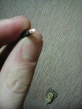

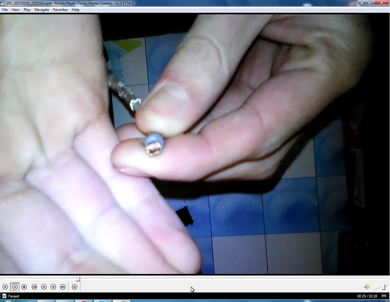

Обжим матрицей:
Обжим пассатижами:
Ручной инструмент

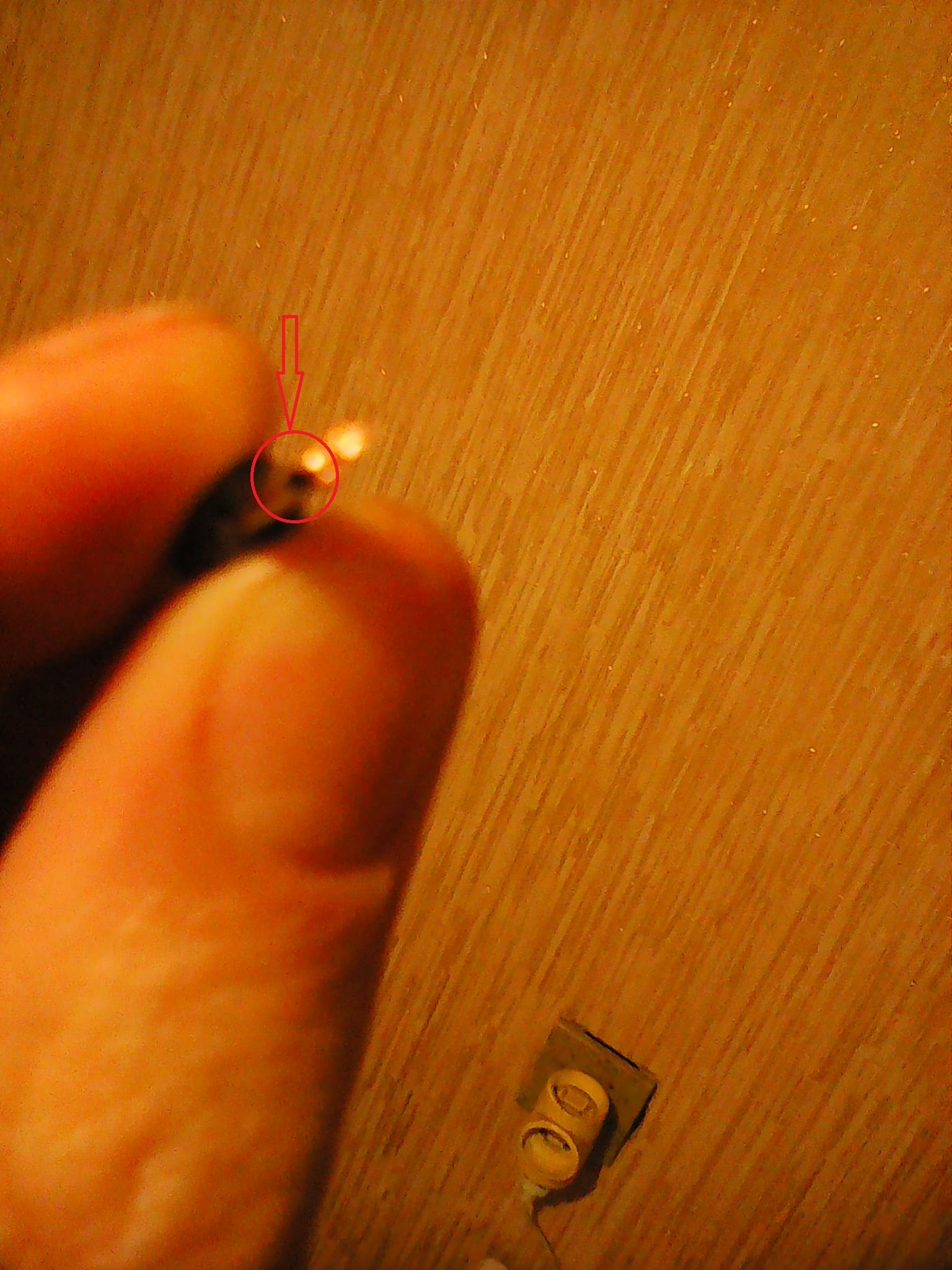

Сообщение Константин » 01 фев 2017, 20:43
Кароче говоря когда жмут пассатижи плоской стороной то образуются вот такие щели по краям с одной и с другой стороны
Что не есть хорошо. В силовых цепях это вызовит нагрев из за того что не все волоски могут оказаться в пучке,а тупо будут висеть в воздушном зазоре.

Спасибо, только , конечно, не видно толком, резкости нет. Ну смысл понял- нужен обжим по окружности наконечника, объёмный так сказать, чтобы не было пустот в наконечнике. Это умеют прессы. Если будет нужда для более серьёзных обжимок для больших НШВИ куплю пресс, а с мелочью, как щас, обойдусь пассатижами.
